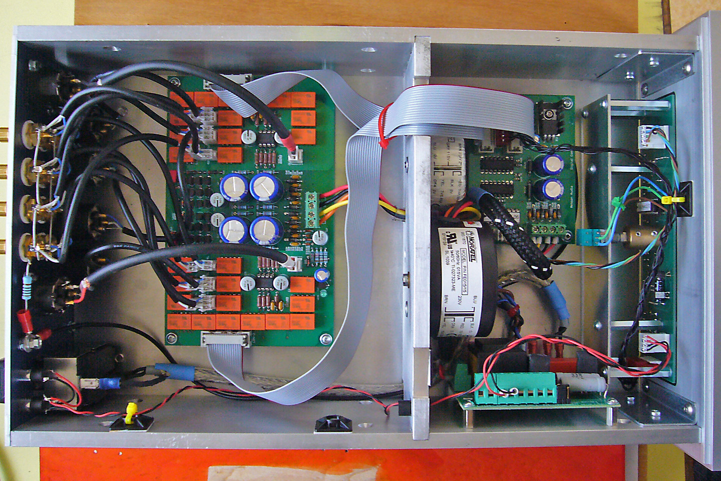

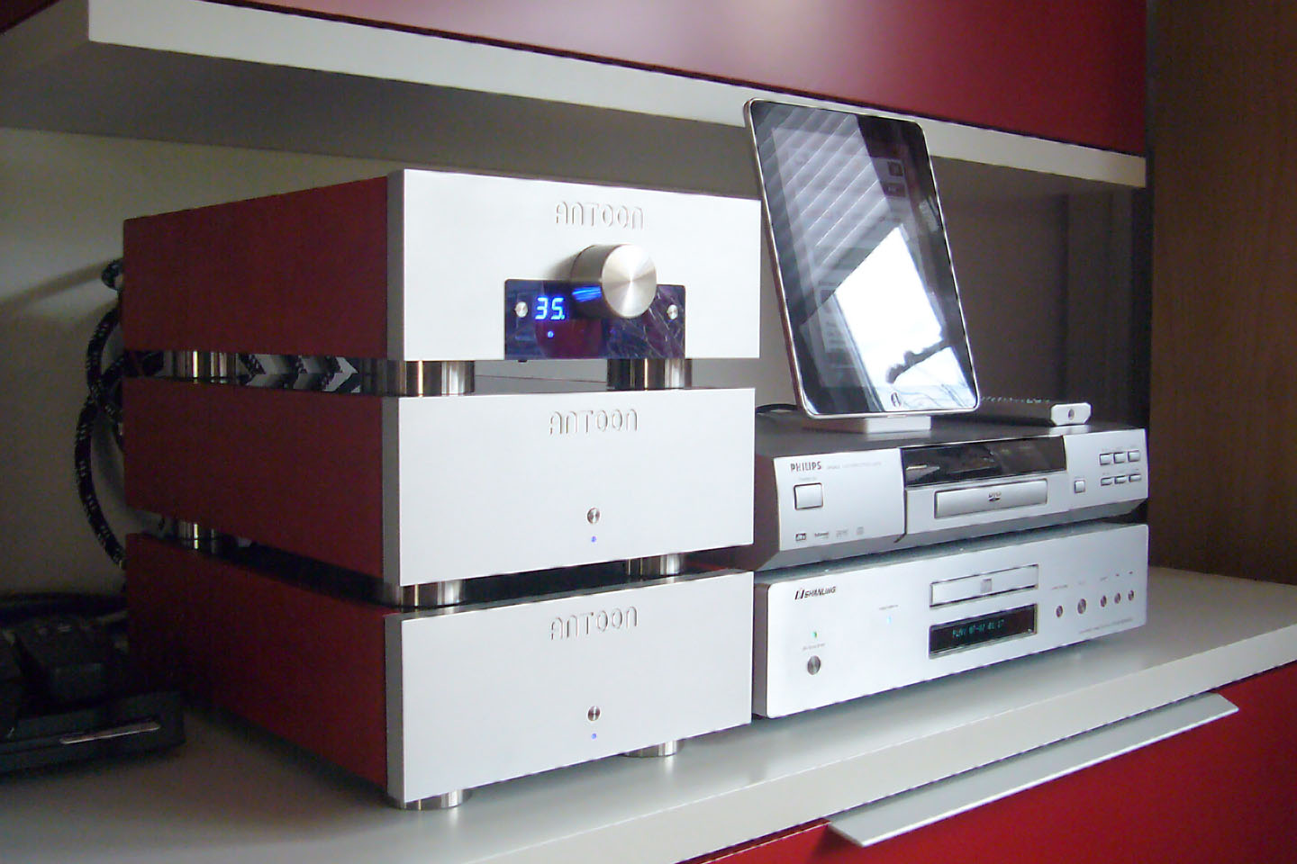

Mijn eerste goede voornemen heb ik al uitgevoerd: de Green Frog is klaar!

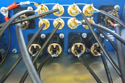

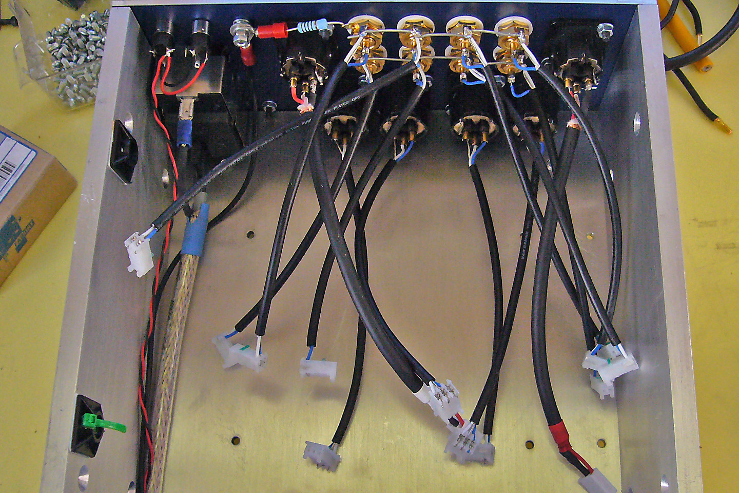

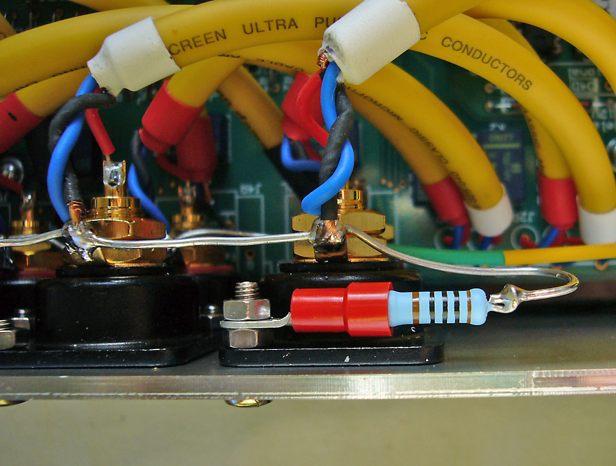

Het was toch nog wel een dagje klussen. Alle inputkabels zijn opnieuw vervangen. De geheel zilveren bekabeling had al plaats gemaakt voor de gele exemplaren. Deze waren erg dik en dat was een onoverzichtelijke bende. Nu heb ik Van Damme Classic UP SPOFC gebruikt. Deze is slechts 3,5 mm dun en nog belangrijker, goed afgeschermd.
De 100 Ohm weerstand is weer terug evenals de massa verbinding tussen de ingangsbussen. Zodra deze verbinding er niet zit dan treed er toch enige vorm van overspraak op tussen de ingangen onderling. Op deze manier is daar geen sprake van.

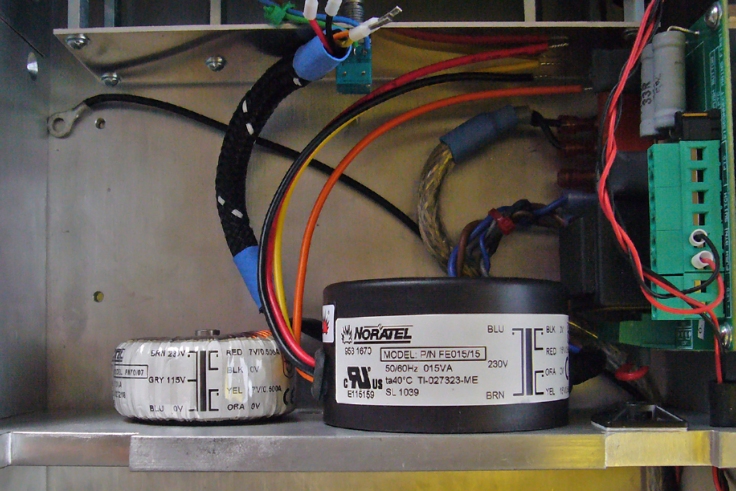

Verder is de 18 volt trafo vervangen door de voorgeschreven 15V/15VA en dit keer een ingegoten exemplaar. Als het dan toch High-End moet lijken dan ook maar goed. :mrgreen: Past maar net.

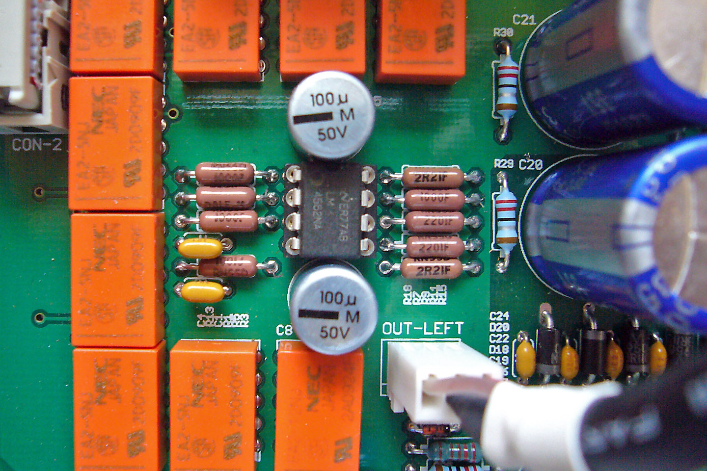

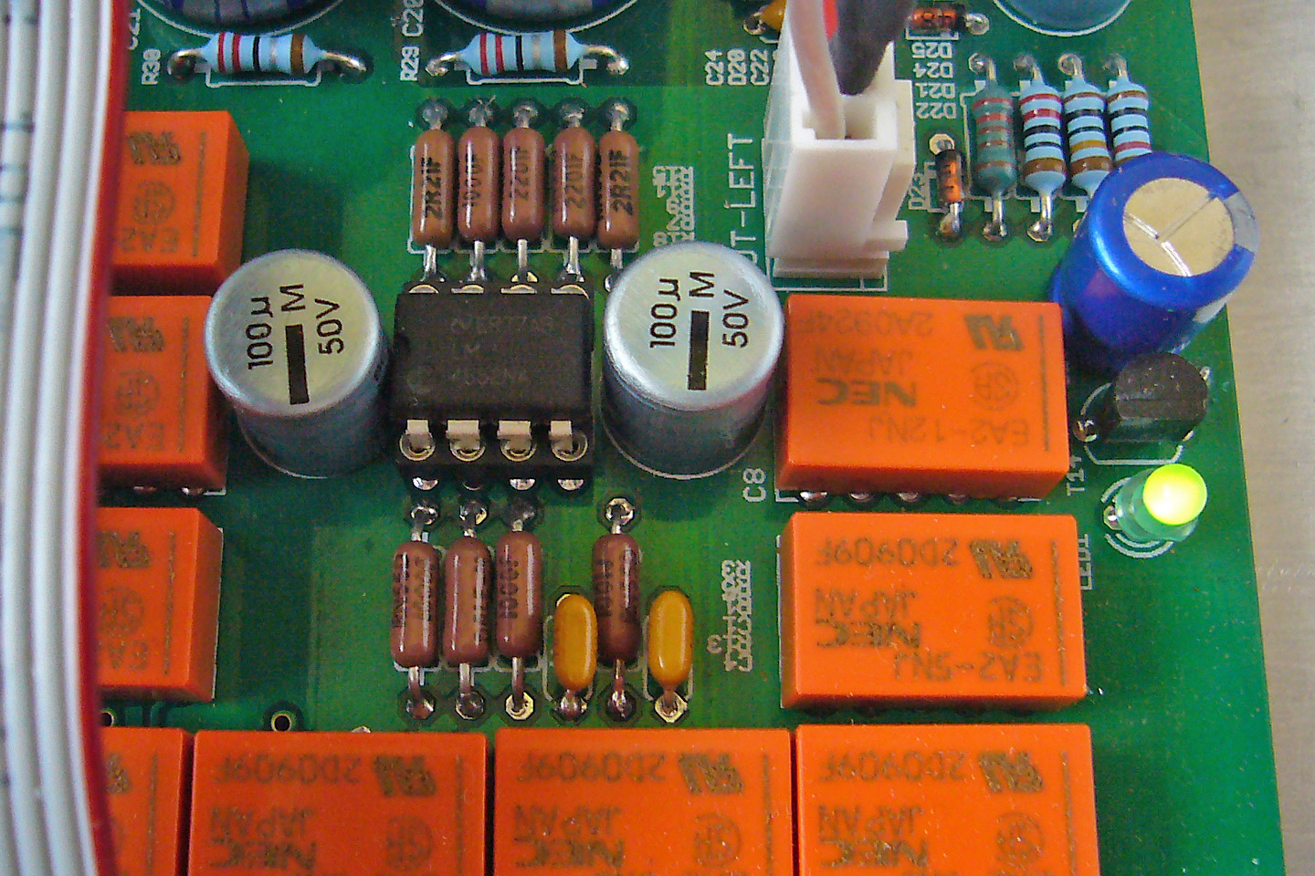

Sander gebruikt in zijn Prelude Sfernice weerstanden. Ik heb gekozen voor de Dale's 55 in het audio gedeelte. Gewoon persoonlijke voorkeur. In de Relaixed klonken deze prima dus waarom niet.
En nu steeds het geheel lekker te spelen. Zonder ruis, zonder brom. Het is een hele verademing na zo'n Luxman versterker. :lol: :lol: :lol:
Het ziet er mooi uit en het klinkt super vind ik.
Wat zal ik nu eens gaan doen? :mrgreen:
Groet, Co

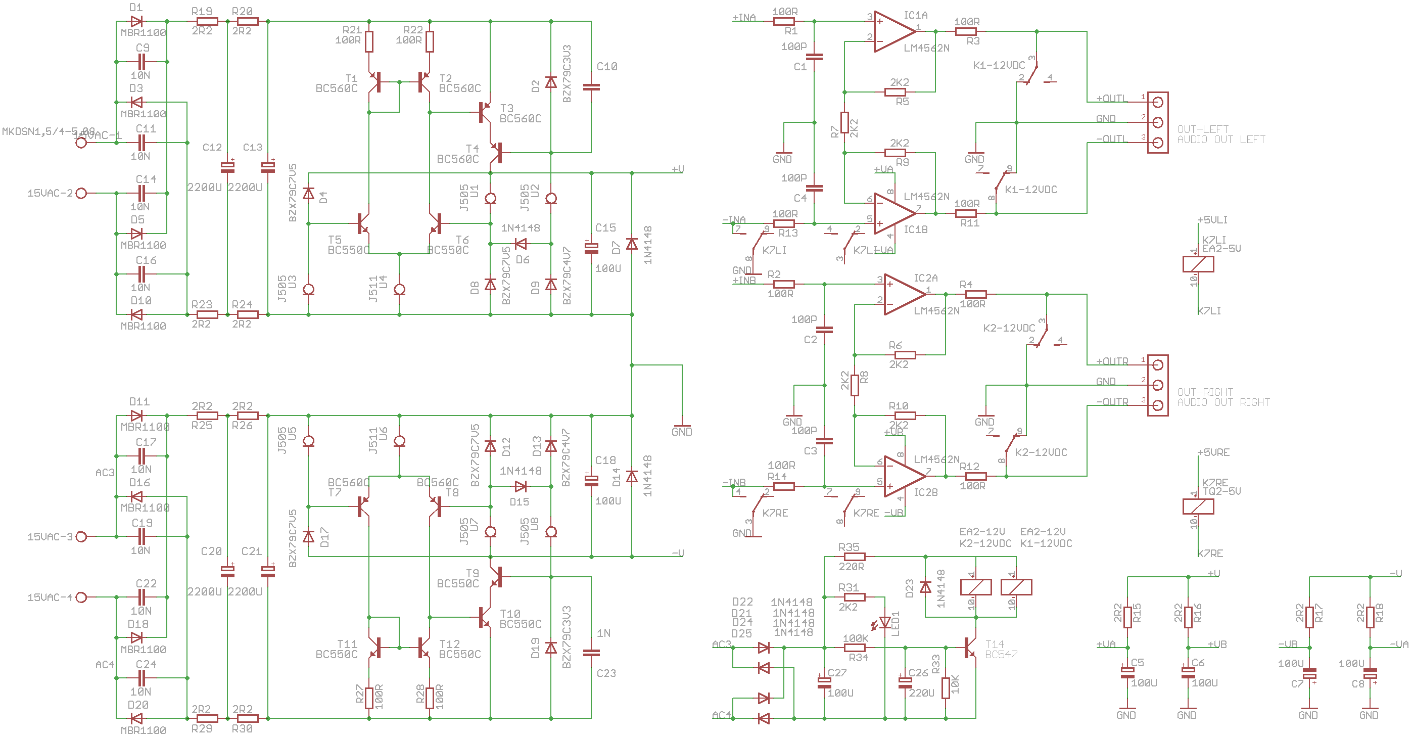

Het versterkingsgedeelte is bij de latere versie van de Relaixed inderaad de oorzaak van de ruis. De eerdere versies hadden een andere opzet. Jos heeft daar in dit topic ook iets over geschreven. De Prelude kan ik je na een dagje genieten aanbevelen. In mijn schema kun je zien waar ik de Relaixed heb "afgeknipt".

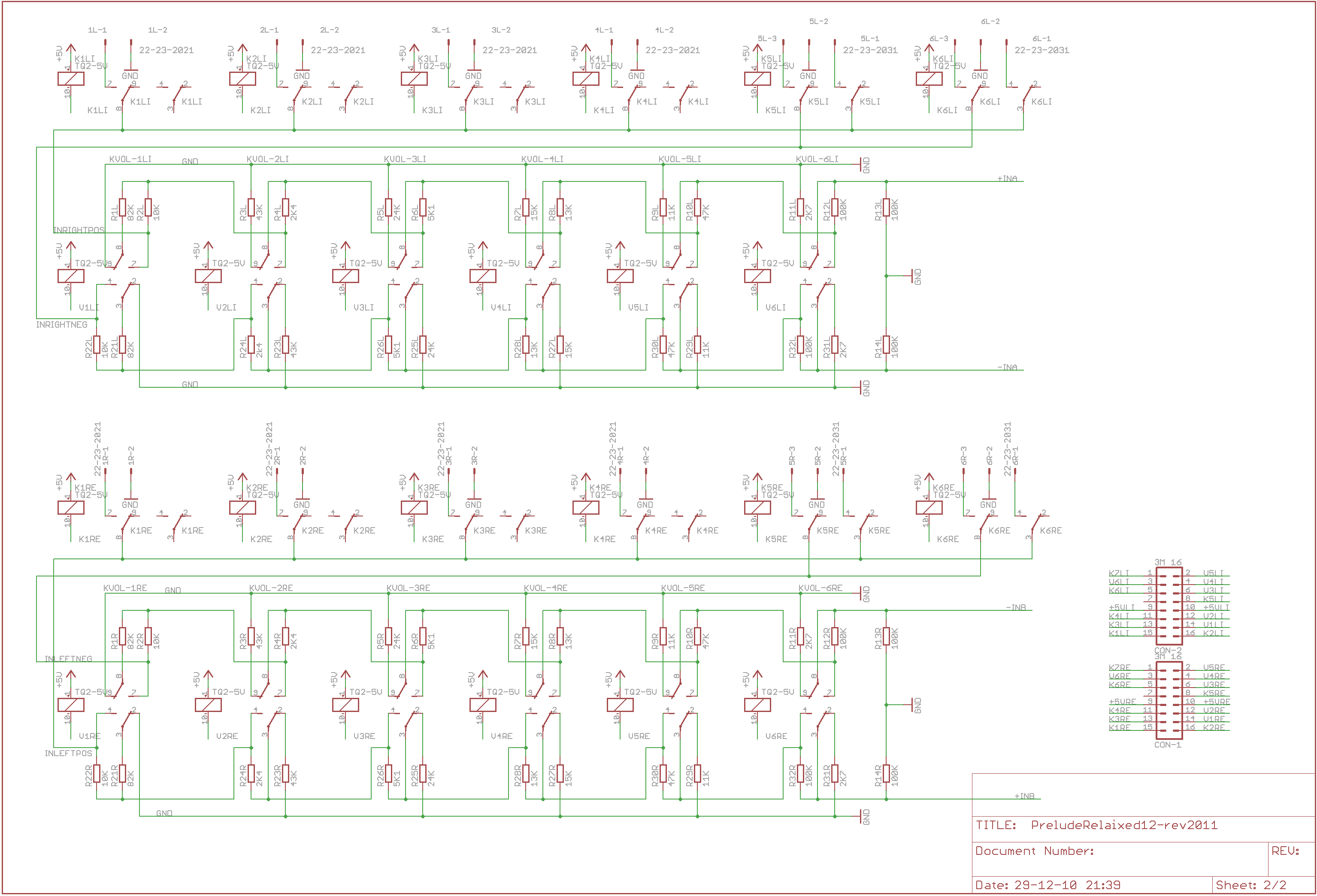

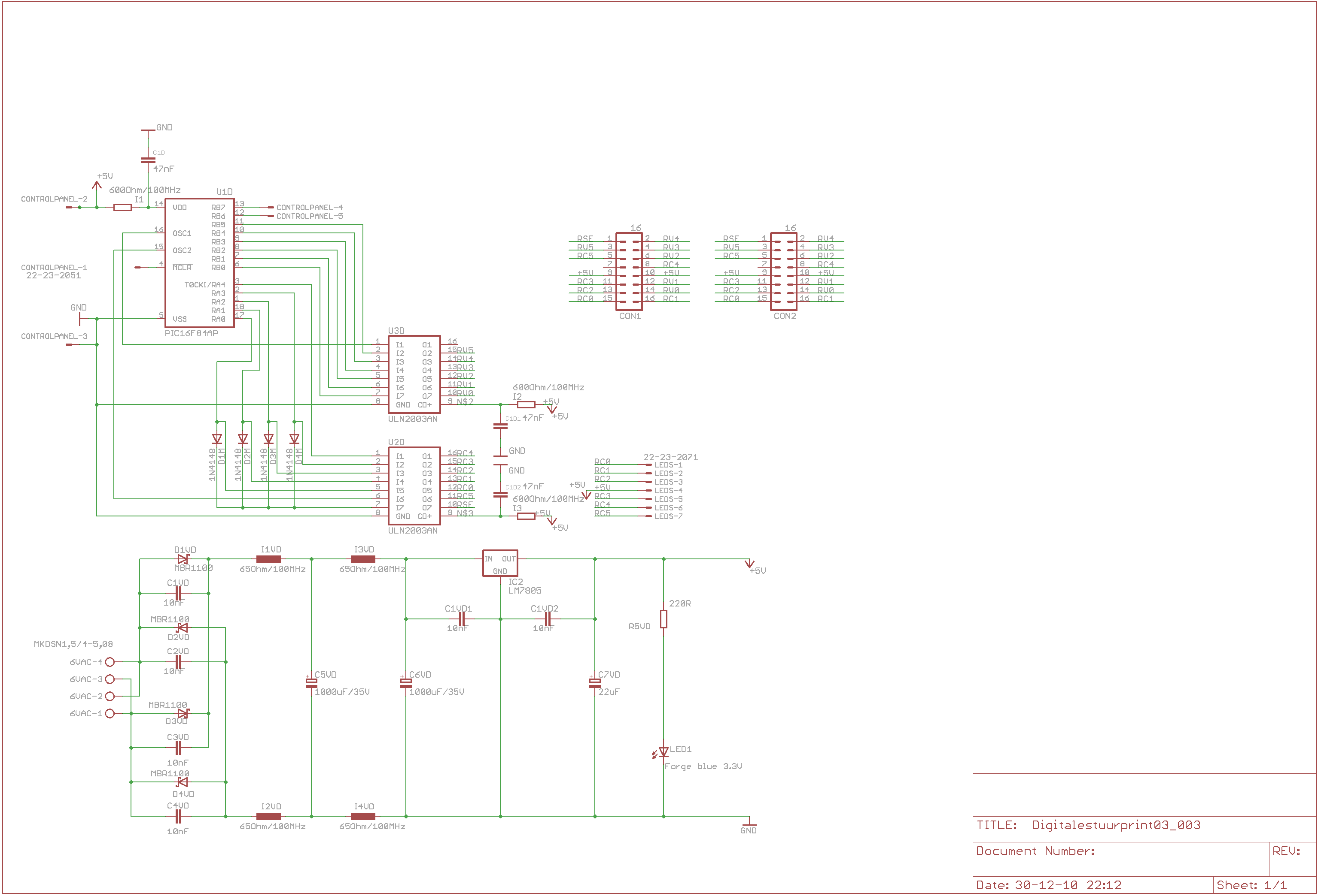

Hierbij alle schema's dan maar. Alle correcties die ik tot vorige week tegenkwam zijn er in verwerkt.
Groet, Co

Co, vergeef me mijn nieuwsgierigheid, maar wat zijn U1 t/m U8 (J505) voor componenten?
Het symbool komt me vrij onbekend voor.
cve
Berichten: 2131
Locatie: Wormer
Re: UCD400 Green Frog
Bericht door cve »
Dat zijn Current Regulator Diodes.

Wat is de reden voor de weerstand tussen de 'nul' van de ingangen en het chassis?
Krijg je daardoor minder overspraak? of elimineer je daar eventuele brom mee ofzo?
cve
Berichten: 2131
Locatie: Wormer
Bericht door cve »
Grappig want deze vraag kwam bij de Black Edition ook al aan bod. In het kort nog even het antwoord:
A damping resistor of for instance 47 or 100ohm is applied in each device as the only connection between the chassis and signal ground. (Preferrably nearby the chassis back plate and the audio connectors.) The direct earth-to-chassis connection provides required safety. The damping resistor avoids that significant stray currents can cycle between different devices through the power-ground cord and the signal ground connections. Note that 'official' XLR documents prescribe that it is best to make a hard-wired connection between the chassis and the signal-ground at the point of the chassis backplane. I agree that this is good for HF rejection, but it is -in my opinion-not a good strategy in combination with the presence of (unbalanced) cinch connectors.
Deze manier van aansluiten heb ik al meer toegepast en bevalt uitstekend.
Dit is een citaat van Jos van Eijndhoven uit de beschrijving van de Relaixed. Het beviel en het bevalt me nog steeds. De Green Frog trouwens ook :lol: :lol: :lol:
