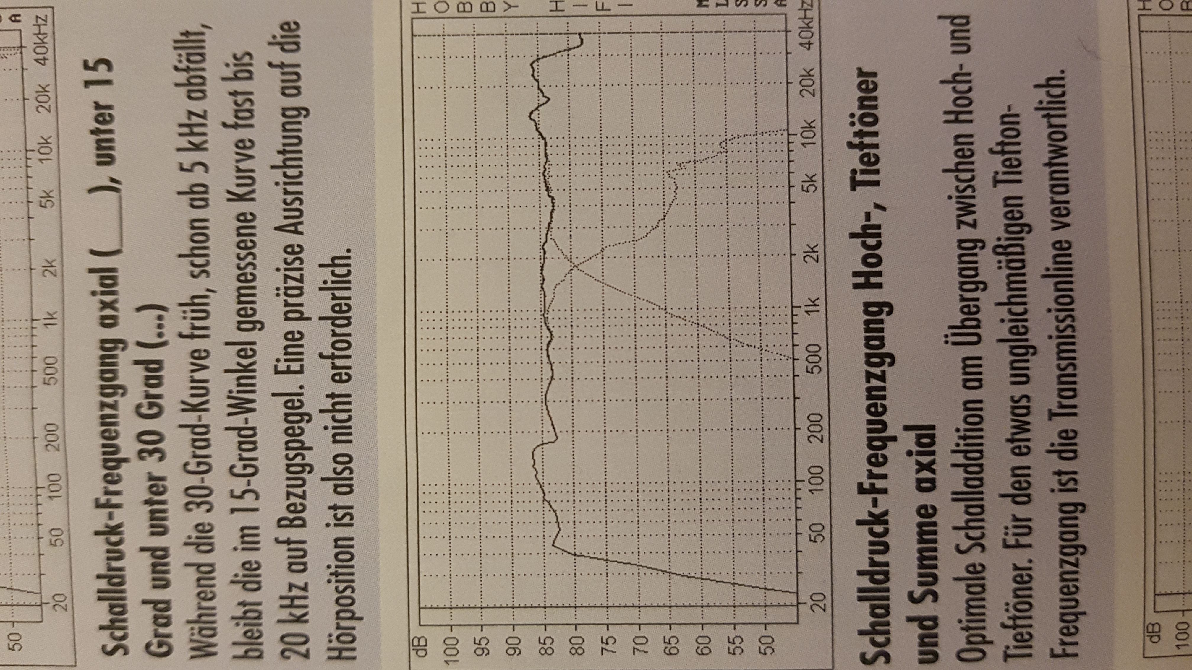

Bij 1 luidspreker moest ik voor een correcte meting een unit ompolen voor een betere optelling. Mij alleen een raadsel waarom het daarvoor niet uit fase stond, want ik heb de woofer (kon ik het beste bij) omgepoold en verder zit nu alles correct. En het klonk daarvoor ook best goed, alleen een wat andere respons met een krater en te veel 3kHz. Wellicht heb ik per abuis de hele tijd bij de aansluitterminals 1 verkeerd om aangesloten gehad :hide:
Anyway, het meet nu best fraai maar de optelling bij de overgangsfrequentie is niet bepaald optimaal (daarom is omgepoold een bepaald gebied zelfs luider) en dit ligt aan de laagdoorlaat. De 4" woofer is zo niet liniair dat de filtering maar zo zo werkt.

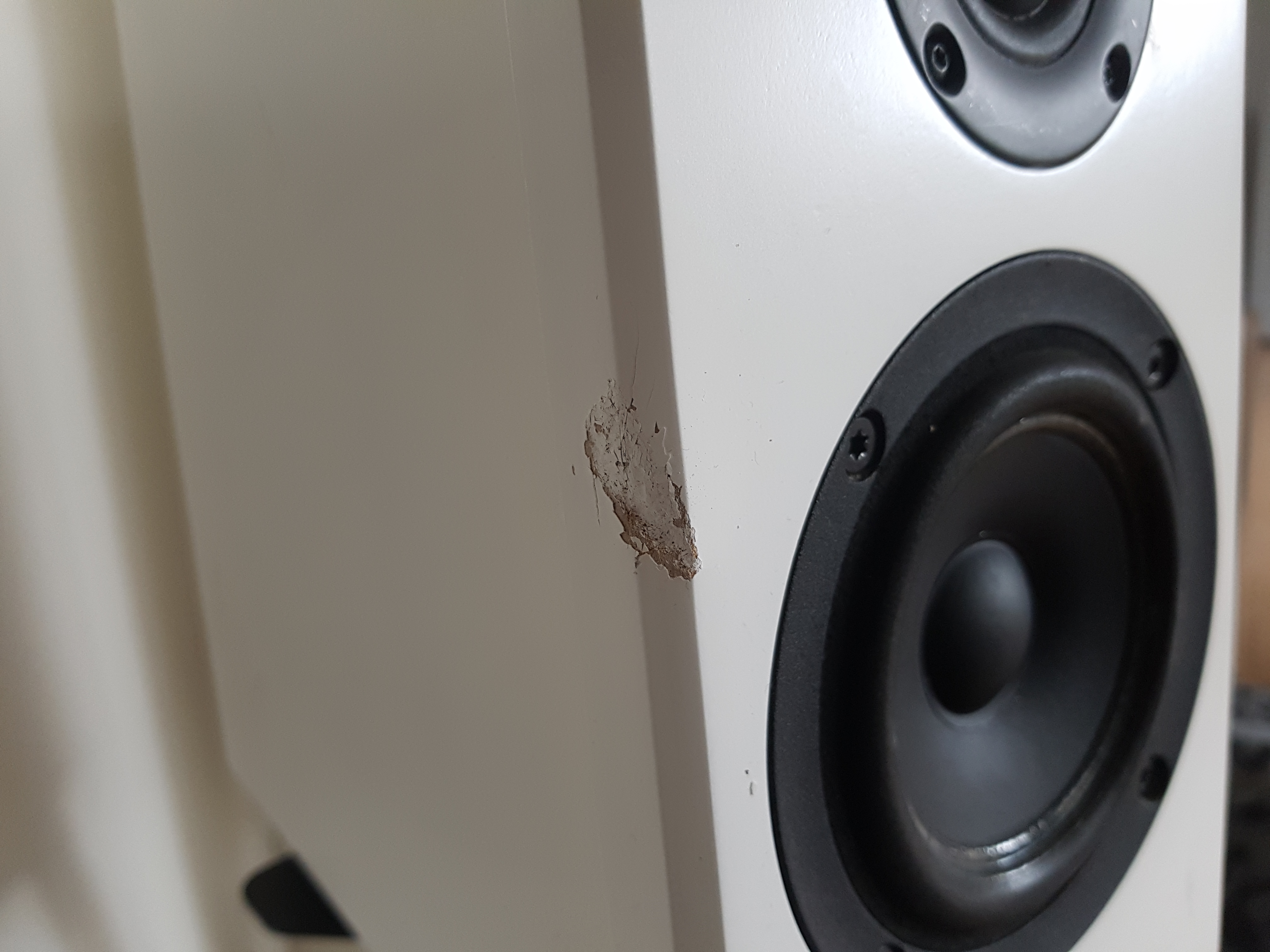

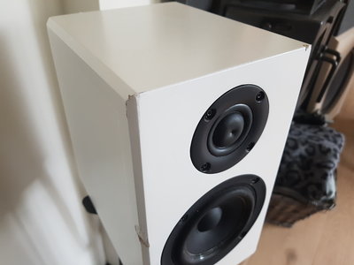

Helaas, de combi van spelcomputer-kids-stands had vanmorgen als resultaat:
Re: Hobby Hifi SBTL--> SBBR
Ow balen! Just dance of Wii sports?
Je bedoelt je ex-kids die nu in de tuin staan ?
Berichten: 9199
Erger nog, dit was niet tegen verlies kunnen met weet ik veel welk spel. Dus duwde de oudste de jongste tegen de vlakte en tegen de standaard. Dus box over de haard en op de grond. Gelukkig alleen de box beschadigd. Maar wel flauw, alleen ik heb hier soort van last van. Mijn vrouw vindt luidsprekers op stands geen porem, nu is het nog gevaarlijk ook. Die boxen kunnen haar gestolen worden ](*,)
