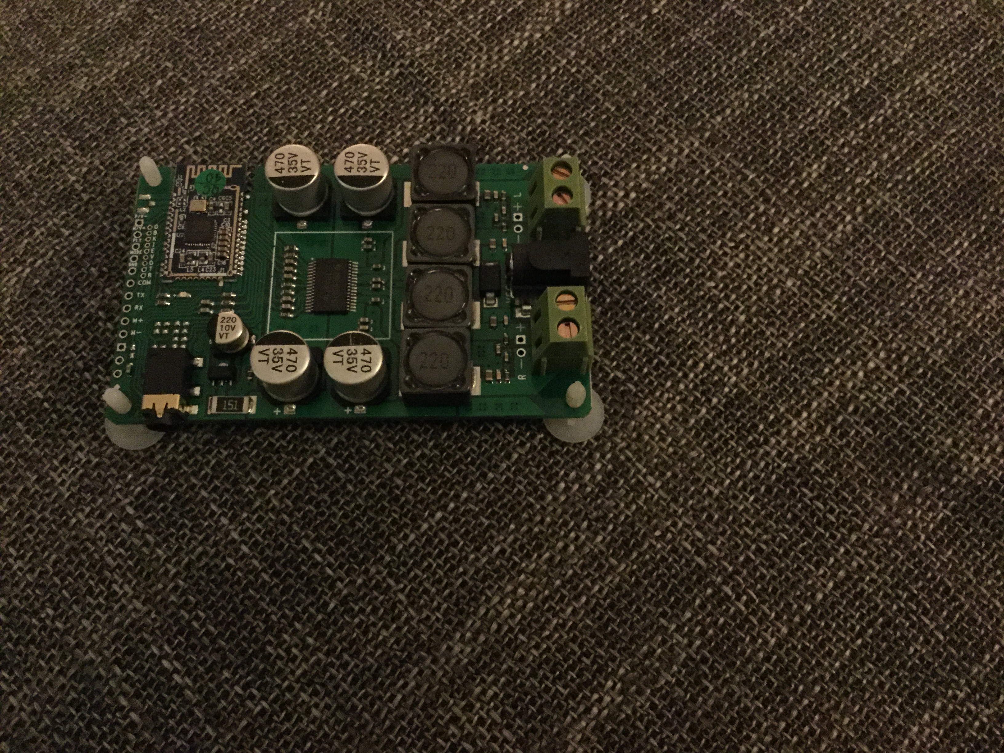

Wat betreft de versterker en Bluetooth module: in China kun je deze twee geïntegreerd krijgen. Zoek op de bekende webshops maar eens op TPA3118 en bluetooth. Hier heb je alleen nog een voeding bij nodig (bv. van een oude laptop) en het speelt.

Nice, de tpa3118 bluetooth en dan met line-in voor de iMac. En de Bluetooth om muziek vanaf iPad/iPhone af te spelen.

De Bluetooth module
De Bluetooth module

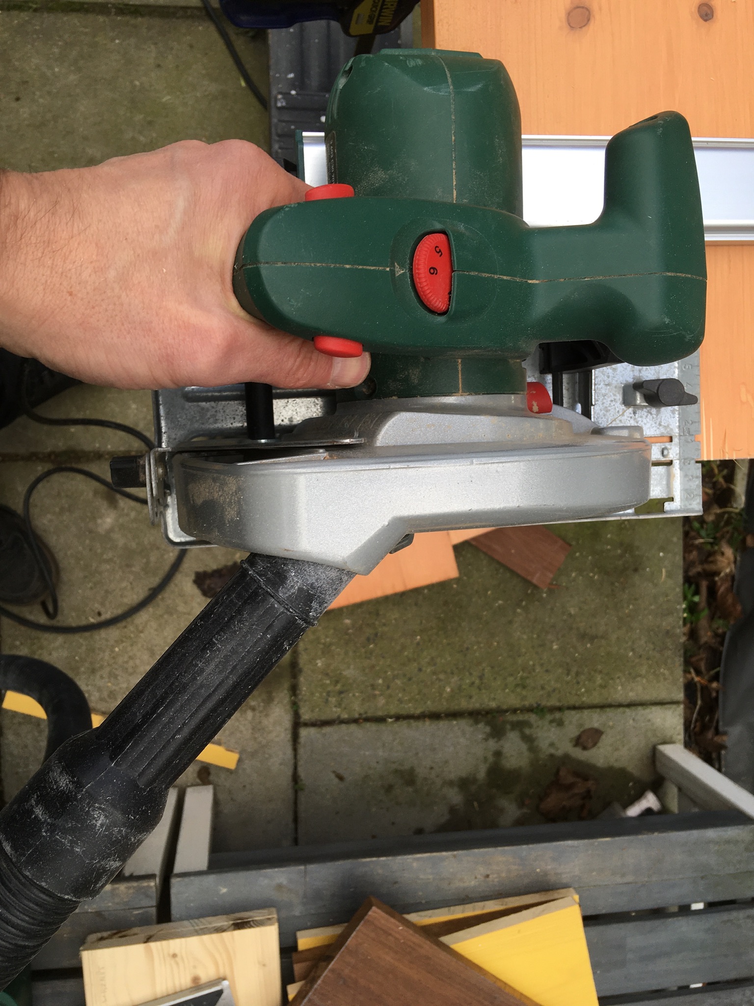

Zaagdag twee. Ging een stuk beter dan dag een.
Ook nog even de bovenfrees gehanteerd. Dat was kort want de jongste telg wilde samen skelteren.
Fijne geleider, die van Parkside.

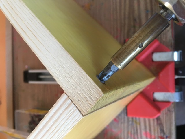

En we gaan weer verder. Bovenfrees is nog niet herstelt maar een kennis stelt zijn Festool ter beschikking.
In elkaar schroeven, had liever iets anders gedaan. Lamellen bijvoorbeeld, is er voor een volgende nog wat te wensen over :wink:

Even een tip achteraf, je hoeft niet altijd per se te schroeven.
Mits je goed klemt (dat kan met simpele lijmklemmen uit de bargain-bin van de bouwmarkt, kost een paar euro) is een houtlijm verbinding minstens net zo sterk als het hout zelf.
Je kunt voor de gein eens testen - heb ik zelf ook gedaan omdat ik het niet geloofde ;-) - en gewoon eens twee plankjes zo op elkaar lijmen en goed klemmen. En dan een dag later proberen de boel te breken.
Dan zul je zien dat je uiteindelijk het hout breekt ergens *naast* de verbinding, en niet de lijmverbinding zelf!

Goede tip Led. Uitdaging, overigens ook met schroeven, is het feit dat de planken zijn krom getrokken.

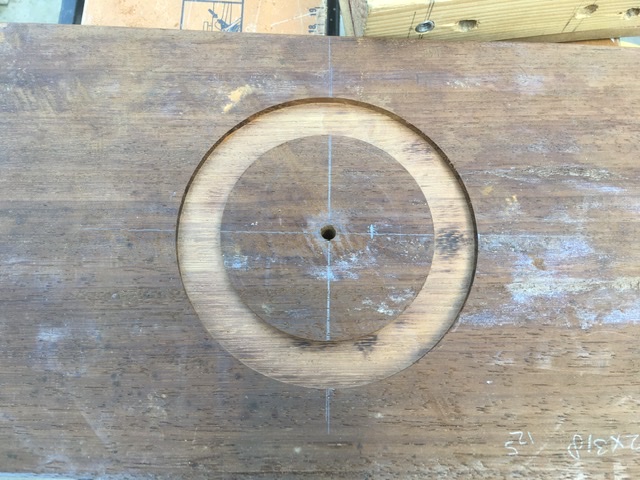

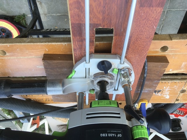

Vandaag tussen het schoolwerk van onze kinderen door tijd gemaakt Voor de freesmachine. Eerst de voor en achterzijde Van dezelfde grote gemaakt. Met zagen was er iets fout, lees scheef, gegaan. Had te maken met de hardheid van hardhout. Klopt dat klinkt heel logisch en dat is het ook.
Opvallend hoeveel meer zaagsel er buiten de freesmachine komt bij het frezen van hardhout ten opzichte van vuren. Zal ook te maken hebben met de grote van de vezels. Hardhout is duidelijk grover dat kost de Kärcher afzuiger kennelijk meer moeite. Na afloop even het terras zuigen gaat prima.
Daarna tijd om de cirkelgeleider onder het stof vandaan te halen. Die mocht ik eerst nog modificeren want de Frestool heeft een andere afmeting dan de Bosch. Prima machine overigens de Frestool. Maar waarom die geen lampje heeft welke op de frees schijnt..
Cirkelgeleider, nog over van het vorige speakerproject. (Waarom de foto’s nog steeds op hun kop staan alhier.. :think: )
Verrassing, je krijgt dan een cirkel
En met z’n tweeën.

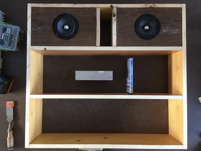

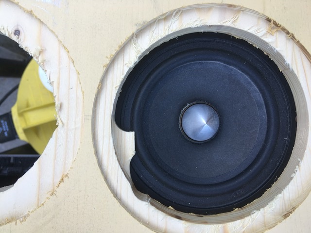

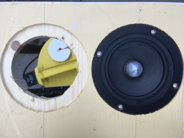

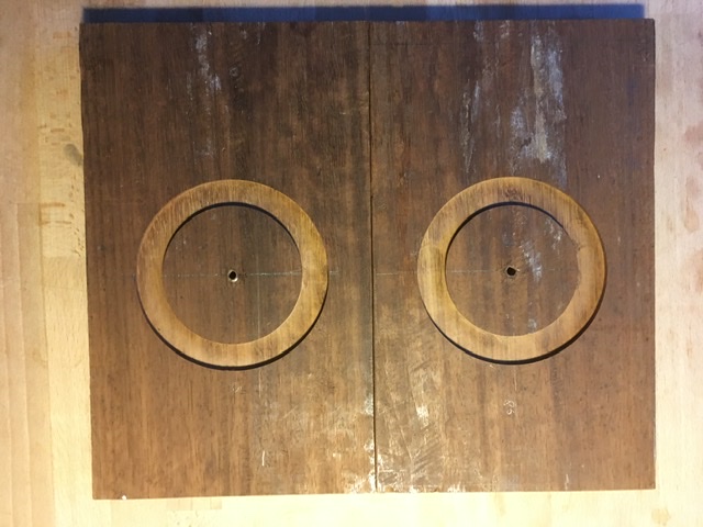

Oefenen met de cirkelgeleider, met het oog of de speakers ook aan de binnenkant kunnen omdat de speaker gaten net te groot zijn. Conclusie, kan niet meer
De tuin is bezet door kinderen die uitrazen dus de woonkamer geconfisqueerd :mrgreen:

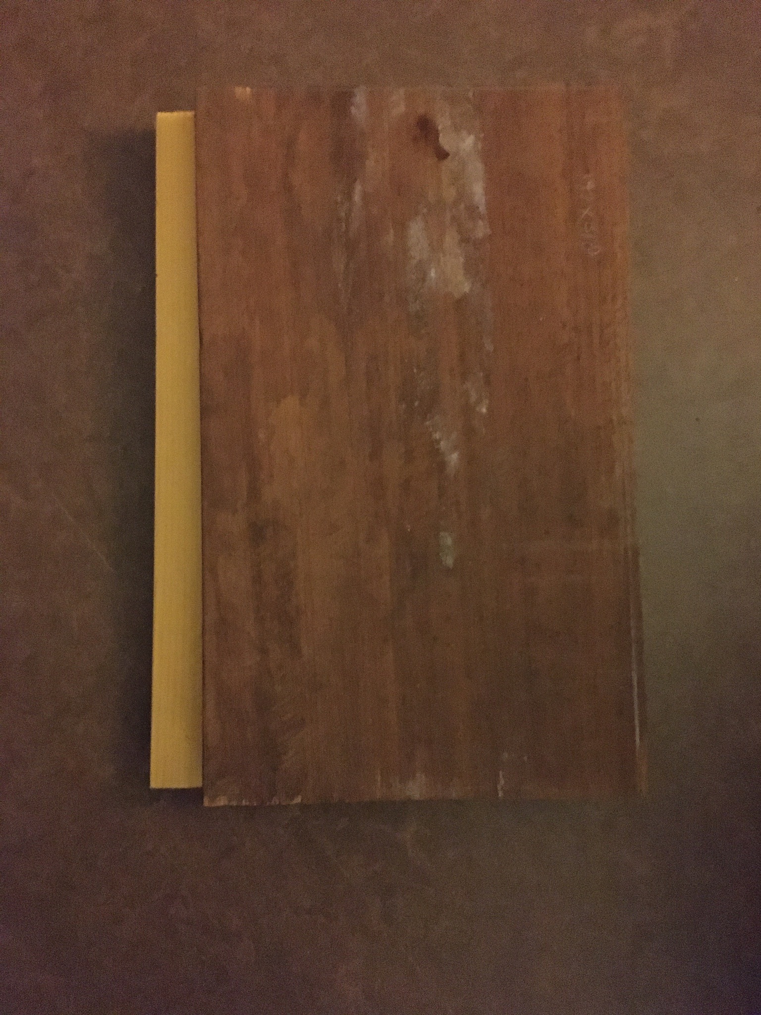

En dan krijg je dit. Een zijwandje is te kort gezaagd wat ik niet snap want alle gelijke planken dubbel gezaagd.
Voeding overgenomen van een medeforummer. Nog wel een plekje voor vinden. Ik denk dat ik de voeding onder speakers ophang.
