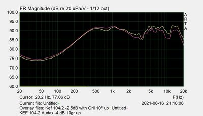

En dan ziet het er zo uit.

Ja ik heb hier wel vertrouwen in.
Al denk ik wel dat -4dB te veel is en ik zal wat aan het gat moeten doen tussen de mid en de tweet.
verder de dip op 10K is erg veel.

Ik ben overigens wel 10 graden om hoog gegaan met de microfoon.
Het verschil zie je hier.
paars is op 0 graden gemeten en geel is 10 graden omhoog.
groen is de laatste meting met -4dB en 10 graden omhoog
Alles wordt binnen gemeten op 1M afstand.

Nog even een meting met 0, 15 en 30 graden.

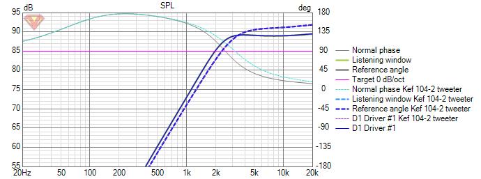

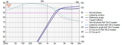

Waar ik nu eerder aan zit te denken is om de weerstand die parallel staat aan de tweeter voor de L-pad te laten vervallen.
Je komt dan op het onderstaande uit. het begin van waar de tweeter wordt ingezet blijft op de zelfde plaats zitten en daarmee zou de overgang tussen de tweeter en mid weer beter op elkaar moeten aansluiten. wel trek je daarna van af ongeveer 4.5K de boel naar beneden zo dat je wel de compensatie krijgt voor het hogere rendement.
Zou dat een idee zij?
Het is in elk geval wel makkelijk te proberen.

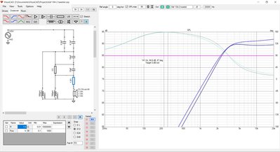

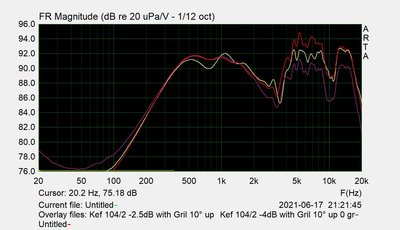

Het is nu morgen en geprobeerd.
Maar dan zie je dat een simulatie leuk is maar de werkelijkheid soms toch anders.
De gele lijn is de -2.5dB en komt nog het dichts bij in de buurt met wat je wil maar dan is het gat nog al groot.
De paarse lijn is dan de -4dB en is eigenlijk wat teveel van het goede en het gat wordt nog groter.
De rode lijn is alleen een 1.5ohm weerstand in serie met de tweeter in de simulatie zou dat op 20 K de zelfde demping als de -4dB moeten geven maar dat doet hij dus niet.
Hij komt nu op het niveau van de -2.5dB uit en op 5K zien we wel dat hij weer door loopt tot het originele filter response en hij maar marginaal het gat vult.
Tijd voor wat anders dus.
Ik denk dat ga kijken of ik een aanpassing kan maken van 3dB en dan toch een manier moet zoeken om de tweeter wat eerder in te zetten.
Mogelijk is de 2.5dB zelfs al wel goed te gebruiken maar dan wel met gat correctie. Zonder merk je gewoon dat de bekkens echt harder zijn dan de rest en niet in verhouding staan.
Grote kans dat dit door het gat komt.
Het toevoegen van een extra condensator zou de kantel frequentie in zijn geheel ongeveer een 500Hz naar beneden brengen.

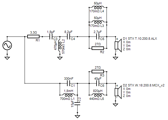

Re: Restauratie KEF Reference 104/2
Bericht door blissard »
Is een weerstand is serie met de tweeter ook niet voldoende om de kantelfrequentie te verlagen? Dat is misschien wel mogelijk zonder de kast te openen.
Eigenlijk begrijp ik dit schema niet helemaal. Wat moet die 16µF nu doen?
[Edit]Ik denk dat er een draadbrugje is getekend waar hij niet hoort.
Berichten: 8132
Klopt goed gezien, een draadbrugje teveel.

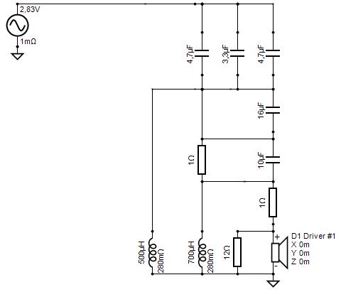

Berichten: 8132
Ik ga een poging wagen Rob.
vanmorgen eerst het filter weer uit de kast gehaald en de waarden van de spoelen gemeten.
Die waren nog onbekend.
Hier onder dus het complete filter met de gemeten waardes van de spoelen.
De elco's zijn niet de gemeten waardes maar de waardes op de elco zelf.
Geeft in elk geval een goed beeld van het filter.
De units zijn gewoon default flat waardes voor gebruikt.
OWC
Berichten: 3854
Bericht door OWC »
Mijn ervaring is ook dat meting en filter simulatie altijd prima matchen.
Maar omg, mag ik even kwijt dat ik dit wel echt een absurd filter vind?
Ik neem aan dat je het allemaal netjes hebt nagelopen.
Maar een 1ohm parallel met een 10uF :think:
Of klopt dit verbinding daar niet helemaal?
Heel persoonlijk jeukt het om dit filter gronding aan te pakken.

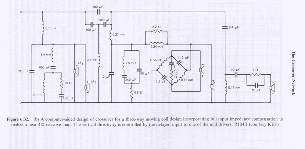

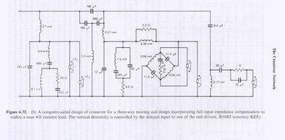

Hier staat het juiste schema, gelukkig is dat in de literatuur terechtgekomen. Niet heel gek. Maar George moet zijn schakeling toch even nalopen.

Berichten: 8132
Die versie ken ik maar is niet het filter van de R2050
De versie die ik heb geplaatst is de juiste.
Maar mocht twijfelen dan heb je in het onderstaande document alles om dit te controleren. Spoel 12 ontbreekt op het schema van Mark
