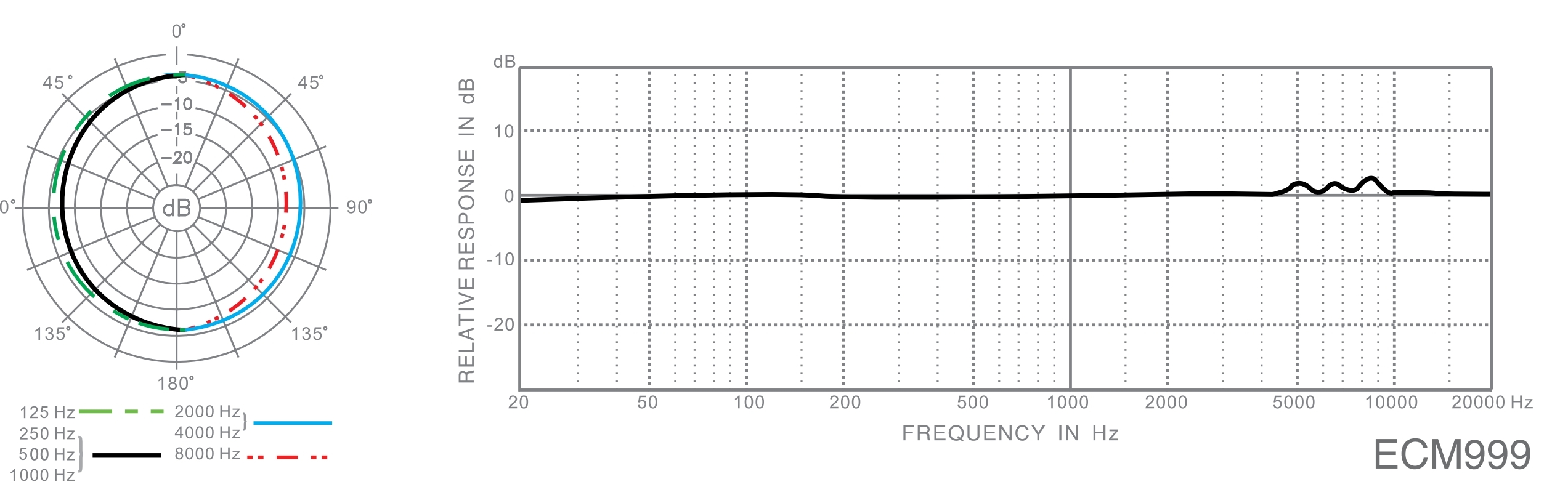

Ik heb hier de frequentie karakteristiek gevonden die de microfoon volgens de fabrikant moet hebben.
Komt niet helemaal overeen.
Ik heb wel het compensatie bestand voor die curve maar daar klopt niet veel van dus.
Ik denk dat ik dat bestand eens handmatig ga aanpassen.

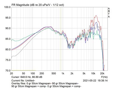

Vanmiddag maar eens aan het stoeien gegaan met de metingen.
Ik heb de magnepan midden in de kamer gezet en de mic er 50cm voor
Daar heb ik de volgende testen mee uit gevoerd.
Het resultaat staat hier onder.
Rood 0 graden 50cm (basis meting).
Blauw de mic 90 graden ten opzichte van de speaker op 50cm
Toen had ik nog ergens een compensatie file gevonden en ben daar wat op gaan aanpassen.
Dat is dan Grijs op 0 graden en compensatie
Groen op 90 graden en ook compensatie
lijkt er al meer op.
Ik denk dat ik de mic wel laat kalibreren.
Wel en ik blij dat Hans deze bulten herkent en dan lijkt het me dat de micro wel een beurt nodig heeft.
Ik ga zo nog wel even kijken wat dat met de Audax tweeter doet.
Daar heb ik natuurlijk een bekende curve van dus die moet ik met de juiste compensatie waardes kunnen nabootsen.
Tis niet nauwkeurig maar kamt al een heel eind.

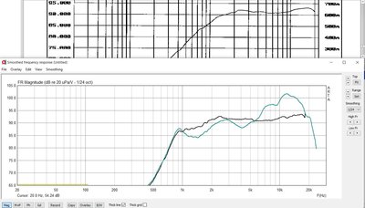

Vandaag maar eens bezig geweest met het maken van een compensatie file voor de microfoon.
Ik heb de Audax tweeter gebruikt als reverentie.
Deze heb ik single channel gemeten op een afstand van ongeveer 10cm.
De groene lijn is de meting zonder compensatie de zwarte met.
In het bovenste venster zie je de Audax curve.

Het is wel heel erg lastig zelf zo'n compensatie curve te maken.
Dat heeft voornamelijk te maken met de baffle die gebruikt is in de datasheet.
Meestal (maar niet altijd) is dat gedaan op een zogenaamde AES baffle.
Als je de tweeter niet in een soortgelijke baffle zet, is het echt appels met peren vergelijken
Hierdoor gaat je compensatie ook helaas helemaal niet kloppen.

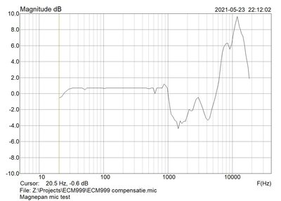

Hier onder nog even het grafiekje van de benodigde compensatie.
Dat lijkt me gewoon belachelijk veel en kan gewoon niet goed zijn.
Een AES baffle heeft vrij specifieke maten, is best wel groot en positie van de tweeter op die baffle is ook vrij cruciaal.
Beste is toch om ergens een andere microfoon vandaan te toveren waarvan je weet dat die goed werkt en goed meet.

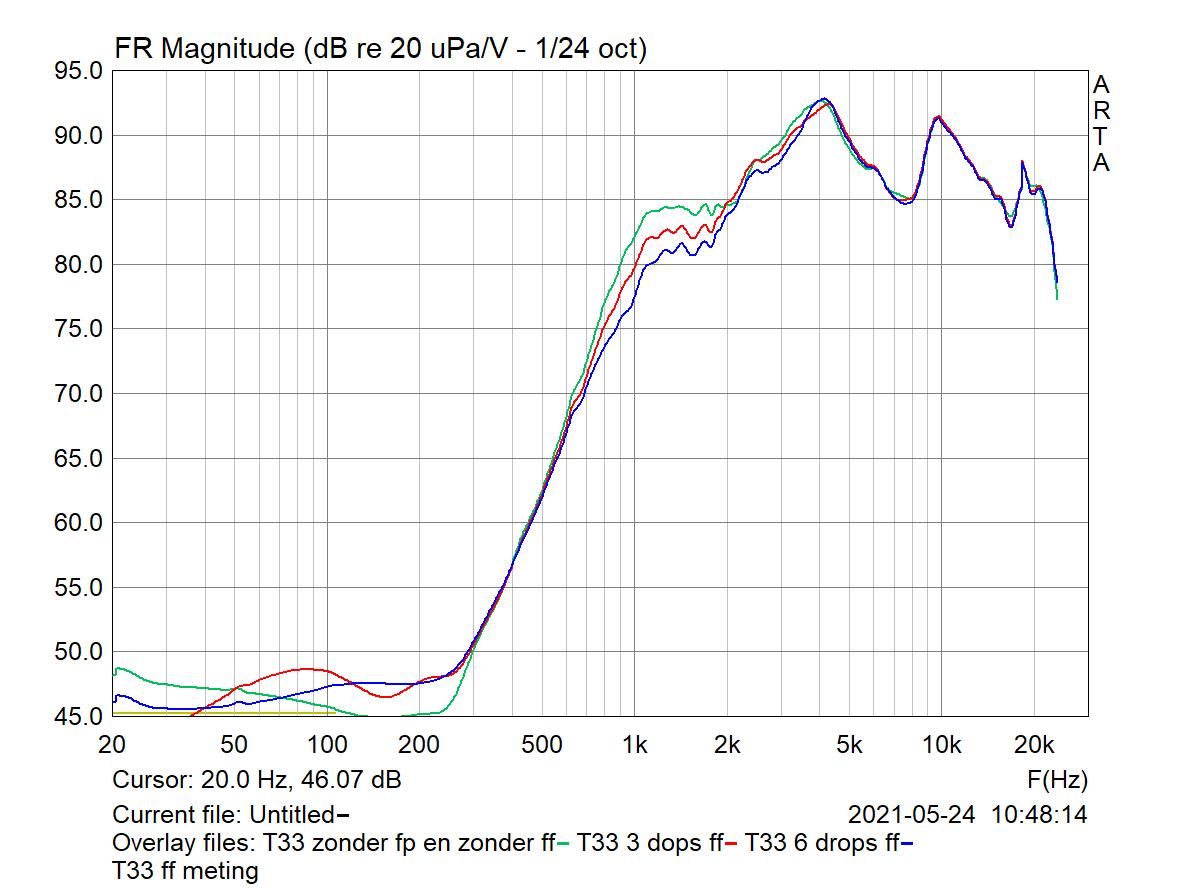

Na gister het compensatie bestand gemaakt te hebben vandaag de metingen hervat aan de T33.
Ik heb hier de tweeter gemeten zonder behuizing of faceplate.
Wat verschilt is de ff.
Deze is eerst zonder gemeten de volgende lijn is met 3 druppels ff en de laatste is met 6 druppels ff.
verder blijft het lastig om wat over de frequentie curve te zeggen maar ik kijk nu naar de onderlinge verschillen en dat kan je prima zien zo.

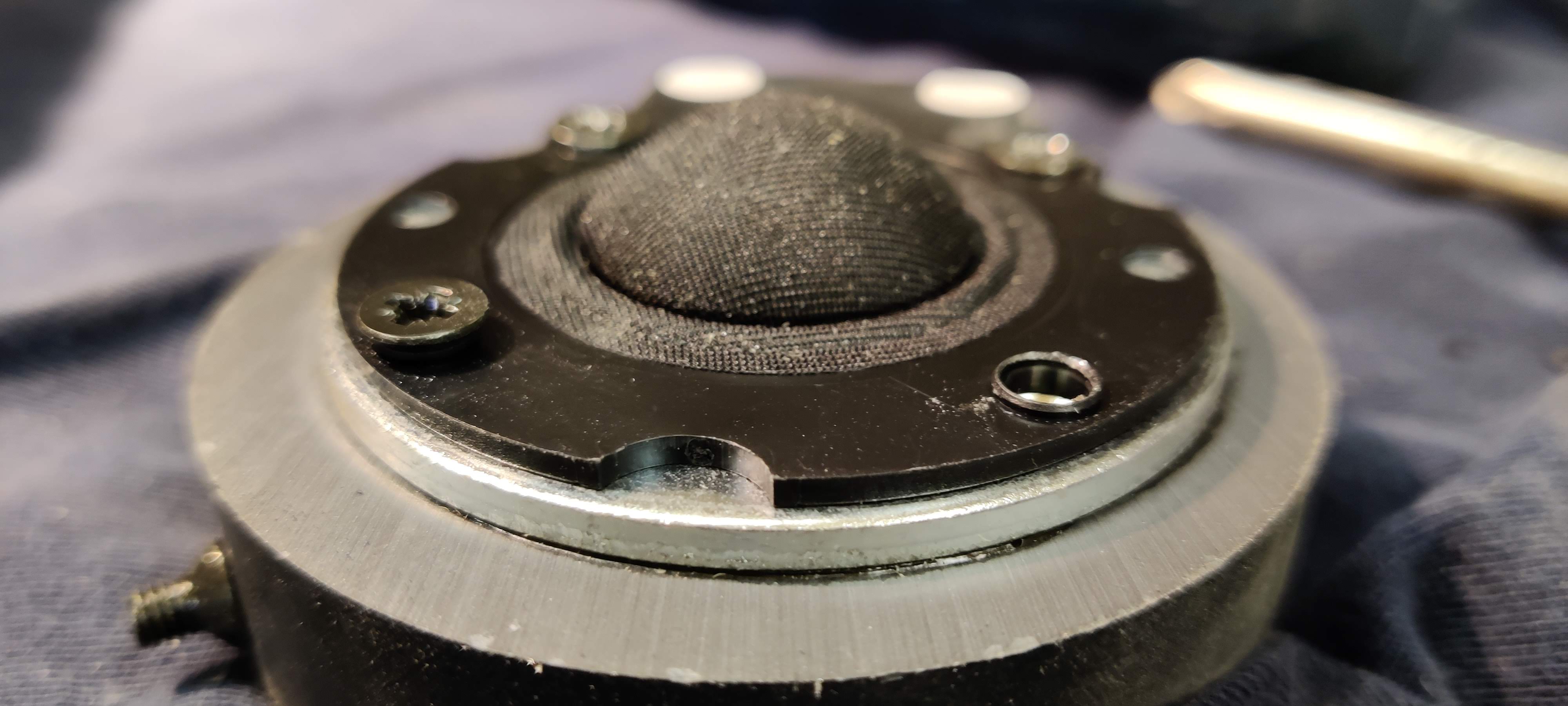

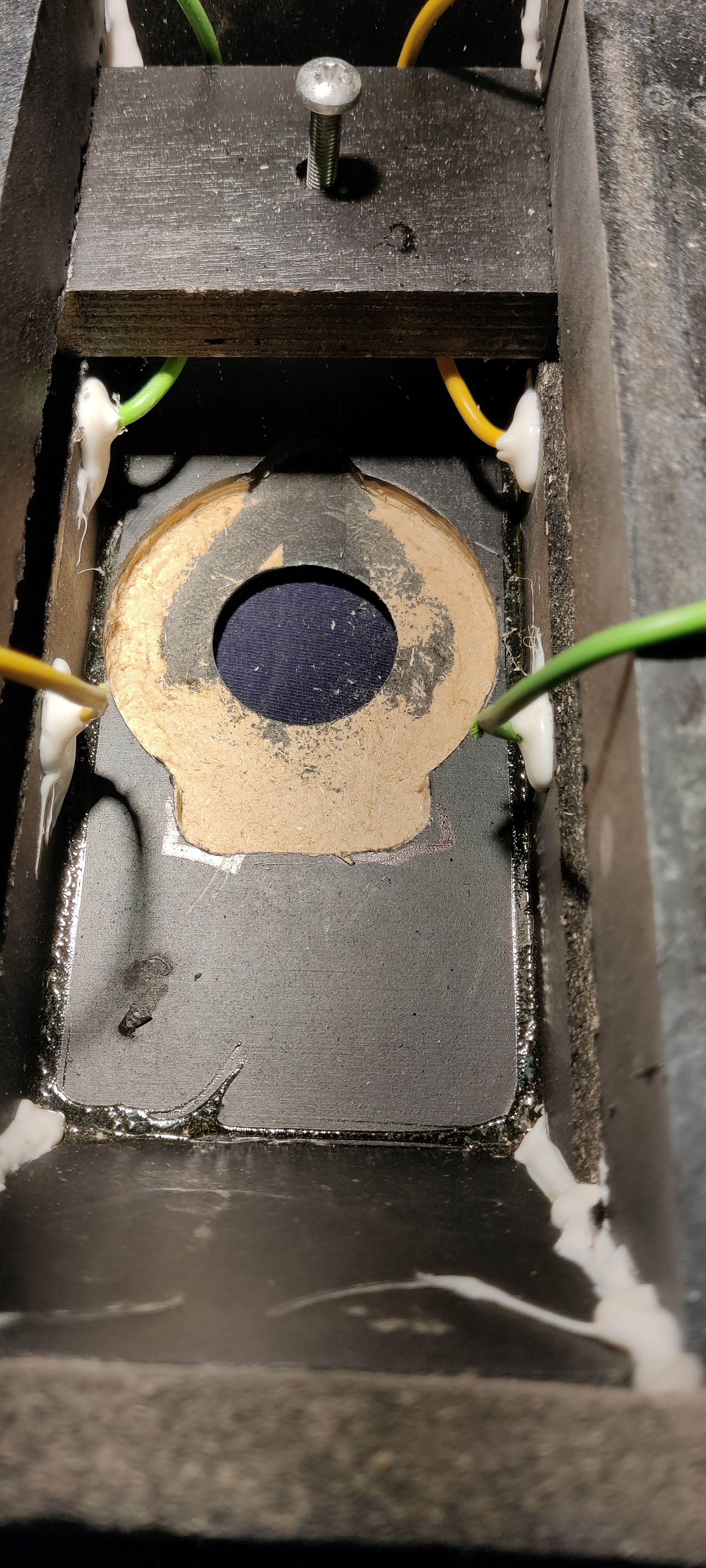

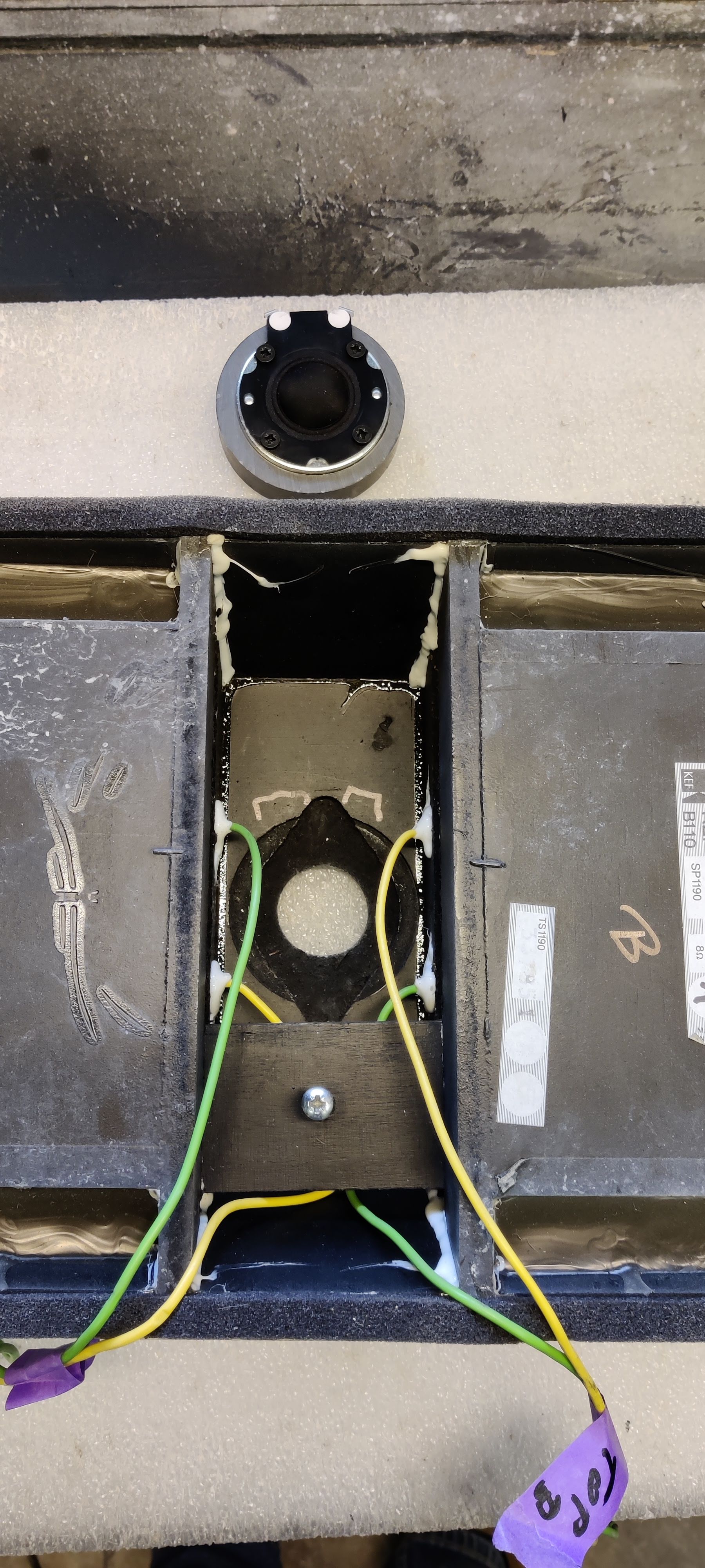

En dus de Audax maar eens in de speaker gebouwd.

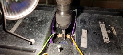

Voor de T33 is een profiel waar deze mooi inpast maar aan gezien de achterzijde van Audax face plate vlak is gaat dat zo niet passen.
De lange frees in de bovenfrees ging het niet halen de dan maar in de kolomboor.
Na alles weg te hebben gefreesd ziet het er zo uit, een mooi vlakke montage plaat dus.
Alleen past de tweeter dan nog niet mooi, de uitstekende schroef kopjes moeten gewoon vlak liggen met het kunststof van het Kapsel.
Dus maar even de verzink boor gepakt en deze netjes wat dieper gelegd.
Wel nog even de boutjes inkorten, die lopen nu tegen de bodem aan en je hebt een mooi vlak oppervlakte.
Voor het nette nog maar even een laagje zwel band om de tweeter gedaan zo als dat ook bij de T33 zit.
En daar na de boel gemonteerd.

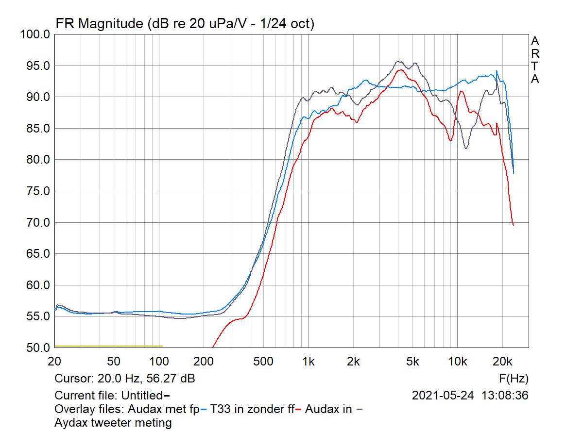

Omdat we nieuws gierig zijn toch ook de boel nog maar eens gemeten, we willen immers weten wat de lens aan de voorzijde doet.
nou dat zie je hier onder.

Ja die is wel in lijn wat je zou kunnen verachten van FF.
Om het chic uit te leggen, verander je de q-factor van de tweeter.
De onderkant wordt dus meer gedempt -> loopt slapper af.
In een filter moet je daar dus ook voor compenseren.
En om even in het voordeel van FF te argumenteren, is dat iets wat veel mensen niet doen in een vergelijkingstest.
Het valt me wel op de de gevoeligheid niet naar beneden is gegaan.
Hoewel dat normaliter ook niet meer is dan 1dB ofzo.

Vanavond maar even naar twee verschillende systemen geluisterd.
Ik was eigenlijk wel nieuwsgierig of er nog een groot verschil in klank is.
Dat is er wel en niet, luister je gewoon stereo dan klinkt het gewoon als een prima systeem waar niet heel veel op aan te merken is.
Zet je om en om een speaker uit dan hoor je dat de audax een mooier verloop heeft naar de mid toe, de T33 laat daar een gat vallen en klinkt wat agressiever, wat rouwer.
Ik ga de andere tweeter dus ook plaatsen, het is op het gehoor wel een verbetering.
Dan is het nog afwachten of dat nog iets gaat doen met de afstraling, het geen deze speaker wel goed om bekend staat.

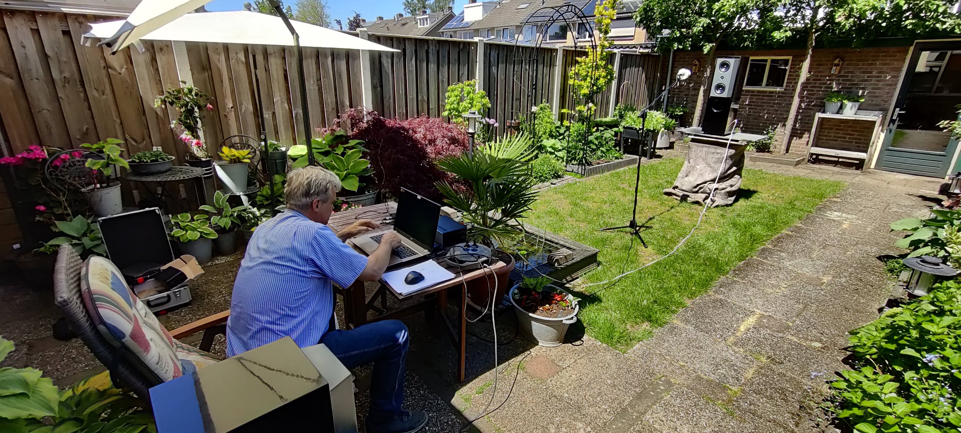

Vandaag met Leo de speakers eens door gemeten en daar zijn wel een paar verassende dingen uit gekomen.
Als eerste zijn we begonnen met het doormeten van de Tweeters close range.
Leo zal de plaatjes wel plaatsen als die tijd heeft.
Daar zagen we in de impedantie metingen wel iets van een resonantie piek hadden op de T33 maar daar zat toch al te veel aan FF in.
Daar na de frequentie karakteristiek gemeten en daar zie je dat de Audax wel iets meer output geeft maar wel mooier recht is.
Vervolgens de workmate in de tuin gezet en begonnen met de metingen aan de speaker.
Met speciale aandacht voor de aarding de boel keurig aangesloten :rofl:
Bij de eerste meting bleek de polariteit van de nieuwe Audax niet te kloppen, dus die eerst maar eens omgedraaid.
Terwijl ik daar mee bezig was is Leo verder gegaan met de T33 Kef en daar blijkt dat de tweeter zeker beter kan.
Toen de Audax kef terug gezet en dat scheelde wel.
De Audax speelt duidelijk luider dan de T33 en moet wat getempert worden om mooier aan te sluiten.
We zullen dus nog een paar weerstandjes voor en over de tweeter moeten plaatsen.
hoeveel zal nog even berekend moeten worden.

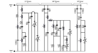

Hier onder nog even het schema van het filter.
Verder ook nog even de microfoon van Hans vergeleken met de Dayton microfoon en dat was wel duidelijk dat er toch wel een stevige piek boven de 10K zit.
Leo had ook een zelfde microfoon bij zich en die liet een vergelijkbare piek zien maar wel minder hard.
Het is dus wel echt een dingetje voor deze microfoons.
Verder heb ik de heletijd met 2.83V op de speaker zitten meten maar ook dat is dus overbodig.
Met een veel lager niveau kan je dus al prima meten.
Ook de tweeters kan je dan zonder C meten zo dat je dat filter ook niet terug ziet in je meting.
Weer een hoop geleerd vandaag en ik moet wat dat betreft echt eens mijn meet set verder compleet maken als ik hier verder mee wil.
Ik denk er wel over om de microfoon eens weg te sturen voor calibrate maar dat zal voor dit project niet meer nodig zijn.
Dat is mooi want de Audax is zonder FF en mist dus de extra koeling daarvan. Wat minder vermogen erin is dus wel fijn.

Volgens mij moet hij een dB of 2 naar beneden maar moet nog wel even zien wat daar nu precies voor nodig is.

Mooi werk, en die aardpennen zullen vast veel goed gedaan hebben voor de aarding ;-) Aardige vondst!

Die foto’s in de tuin! Heerlijk, wat een hobby hebben we toch...
