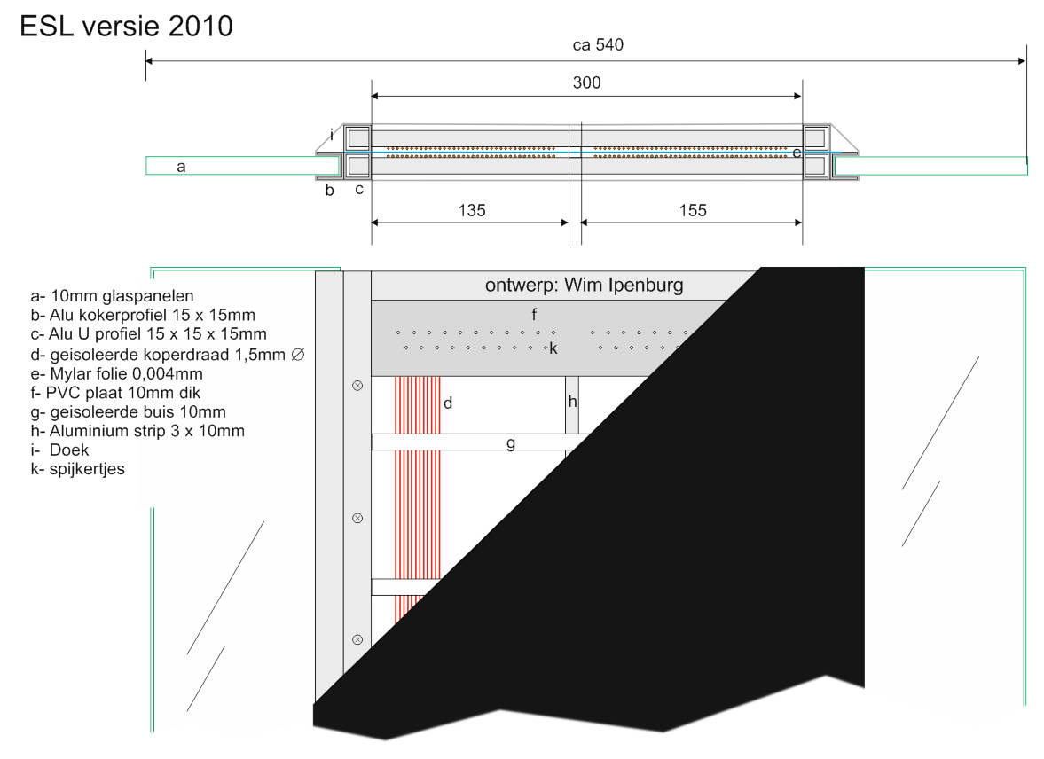

Op de tekening kan je al een beetje zien hoe de ESL is samengesteld en waar die kunststof plaat gemonteerd wordt.
Neem géén hout zoals MDF!!! dit isoleert onvoldoende, en geeft doorslag tussen de spijkertjes.
Het voorbeeld is een versie uit 2010.
De aluminium strip geeft wel een risico op doorslag naar de gordijn roede dus deze maak ik nu uit kunststof.
In 2011 ben ik overigens weer overgestapt op 20mm kokerprofiel.
Gewoon wat degelijker en makkelijker samen te stellen en onderin net iets meer ruimte voor de vele weerstanden in het netwerk.
Ook daar komen we later weer op terug.

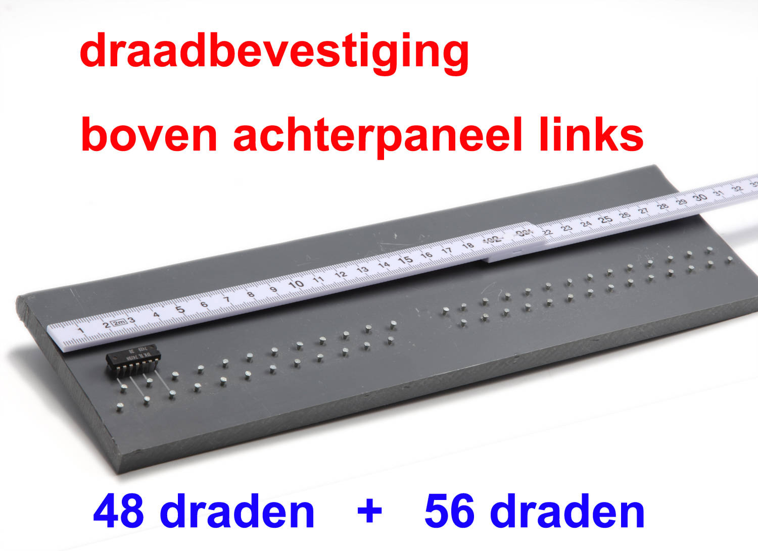

Zie de foto van de draadbevestigingsplaat. Dit maak ik meestal uit PVC plaat.
Het IC-tje aan de linkerkant geeft aan: de draadafstand is dezelfde als bij elektronica componenten, 1/10e inch (0.1")
Dus de spijkertjes zitten op de dubbele afstand hiervan.
Alle gaatjes dienen voorgeboord te worden, net iets kleiner dan de dikte van de spijkertjes.
Deze draadbevestigingsplaat wordt tussen de alu profielen gemonteerd, zodanig dat de draden wat lager komen te liggen dan op de steunbalkjes.
Hierdoor wordt voorkomen dat de spijkerkopjes van de tegenoverliggende draadbevestigingsplaat op voldoende afstand van elkaar komen te liggen.
Ook hier weer kans op overslag als de spijkertjes te dicht bij elkaar komen.

De draden komen straks in groepjes van 4, 6 of 8 stuks bij elkaar. Ik heb nu voor 13 groepjes (segmenten) van 8 draden gekozen.
Puristen kiezen vast voor 26 groepjes van 4 draden.
Als je e.e.a. uittekent zal je ontdekken dat de spijkertjes onder en boven niet op dezelfde plek zitten maar versprongen t.o.v. elkaar. En het voor en achterpaneel zullen elkaars spiegelbeeld zijn.

Ik heb alles gaatjes voor de spijkertjes op papier getekend, op de PVC platen geplakt en daarna gewoon door het papier heen geboord.
De spijkertjes mogen ongeveer 2mm uitsteken, zodanig dat de draden er mooi omheen gebogen kunnen worden.
Ze mogen niet aan de achterkant uitsteken. Dus die heb ik voorzichtig met de slijptol afgeslepen.

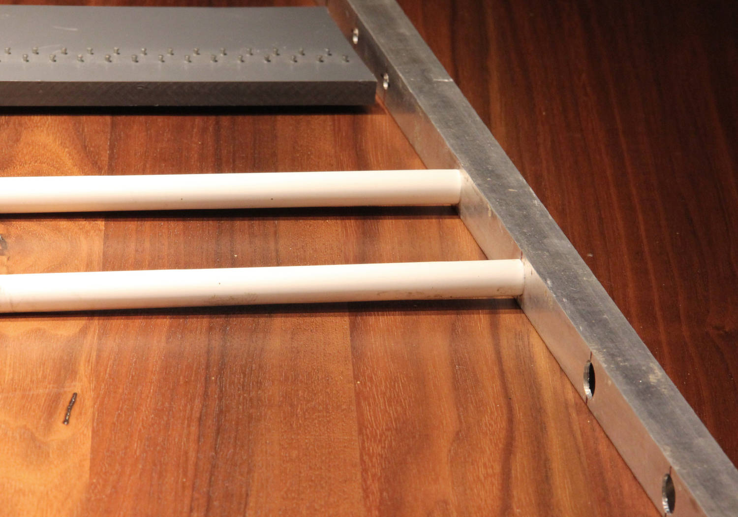

Als de draadbevestigingsplaten klaar zijn, en de pijpjes op lengte gezaagd, kunnen we e.e.a. gaan monteren. Leg de kokerprofielen op een vlakke ondergrond. Schuif eerst alle pijpjes in de kokerbalken en monteer daarna de draadbevestigingsplaten. Zorg er voor dat de pijpjes nog wel kunnen bewegen en draaien in de gaten van de kokerbalken.
Controleer nu de vrije ruimte onder de pijpjes! In mijn geval dus precies 3mm.
vastlijmen van de pijpjes:
Toegepaste lijm: MS-polymeer, verkrijgbaar in 300ml kokers.
Als je nu alle pijpjes naar één kant schuift kunnen we beginnen met vastlijmen op de volgende manier:
Breng de lijm aan op het pijpje aan de andere kant, tegen het boorgat aan. Draai (schroefbeweging) nu langzaam het pijpje ca 15mm de koker in terwijl je ook wat lijm aanbrengt..
Doe nu het zelfde aan de andere kant en schuif al draaiend het pijpje ongeveer 7,5mm terug.
En zo lijm je alle pijpjes vast.
Hou tijdens het lijmen de breedte van de panelen goed in de gaten!
Na 24 uur is de lijm ver genoeg doorgehard en is de statorhelft stabiel genoeg. herhaal dit voor de andere statoren.
Als alles goed is heb je nu een rammelvrij geheel.

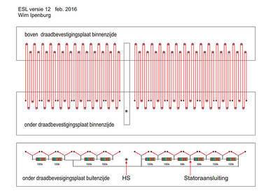

Nu gaan we de statordraden monteren:
Je hebt je plan gemaakt voor wat betreft de positie van de draden en het aantal segmenten dat je wilt toepassen.
Zie ook het voorbeeld, statordraden en aansluitingen.
Ik monteer de statoren op een tafel met lijmklemmen in het midden, de einden iets opgetild, zodanig dat ze al wat krom zijn bij het monteren van de draden.
Steek de draad 10cm door de eerste opening en leg aan de andere zijde een knoopje in de draad. Wikkel de draad onder voortdurend trekken, rond de spijkertjes heen en weer tot je bij het volgende gaatje aankomt. Knip de draad met 10cm overlengte en steek draad door het gaatje en doe een druppeltje lijm op de draad t.p.v. de opening.
Ik gebruik 10secondenlijm voor de bevestiging van het begin en het einde van een draad.
Eventueel ook hiet een knoopje in de draad leggen zodat deze nooit meer loskomt.
Zo werk je alle segmenten af.
Wanneer je de draden gaat verlijmen op de ondersteuningsbalkjes, dan druk je de statorhelft ook krom, maar dan de andere kant op. Dan komen de draden mooi strak gespannen over de steunbalkjes heen te liggen.
Wanneer alles naar je zin is dan kan de de draden gaan verlijmen.
Dit doe ik met ook met 10 secondenlijm. Dit is een klusje voor in de frisse lucht want damp van deze lijm is onprettig en ongezond.
Zorg dat tijdens het lijmen de lijm daadwerkelijk de draden goed vastlijmt. Ik doe dit door tussen de draden de lijm aan te brengen op de ondersteuningsbalkjes en daarna direct met een b.v. een gote IC voet, de draden wat heen en weer te bewegen. Hierdoor blijven de draden zeer mooi op gelijke afstand.

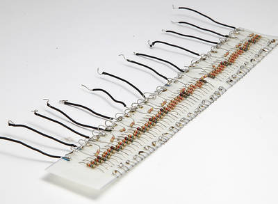

De weerstanden voor de segmentering heb ik gemonteerd zoals aangegeven in de tekening. De weergegeven waarden heb ik experimenteel bepaald. Er bestaan wel formules voor, die heb ik gebruikt heb als uitgangspositie. Elke weerstand in de tekening zijn feitelijk 6 weerstanden van 1/4 watt in serie, 1/6e van de waarde.
Als je de waarden aanhoudt van de tekening zit je al redelijk safe.

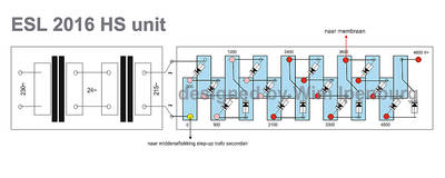

HS unit
De hoogspanning heb ik opgebouwd met 2 zeer kleine trafo's, partijtje condensatortjes en dioden. Daar de folie voldoende hoogohmig is gebruik ik geen serieweerstanden tussen de HS unit en de folie.
Als waarden voor de c-tjes kan je 22n tot 47n nemen, bij voorkeur 630V. Neem als gelijkspanningswaarde in ieder geval >400V, voor de dioden kan de standaard 1N4007 worden toegepast.
Zorg voor voldoende afstand tussen de geleiders i.v.m. doorslag of overlslag.
Kruipstroom is nog veel gemener en kan over enkele cm kruipen.
Gebruik geen print met eilandjes of banen, want de afstanden tussen de printbanen of eilandjes is veel te klein!!!
Bij een stator-folie afstand van 1,6mm, heb je aan 5000 Volt ruim voldoende.
Pas wel op, 5kV prikt behoorlijk.

weerstand netwerk t.b.v. het segmenteren tijdens de expirimentele fase.

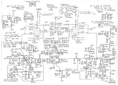

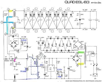

Hmmmmm, interessant topic :rock: heb ooit een klant gehad die een stel 544 gekannibaliseerd had als subjes onder zijn ESL.
Zag ook dit schema van Marcel van de Gevel voorbij komen, 2Kv in een eindtrap :shock:

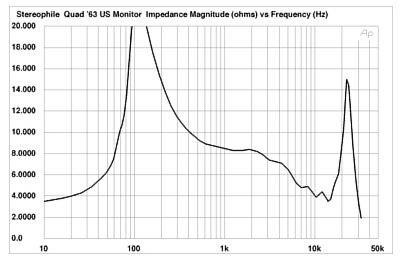

Ik had begrepen dat de electrostaten een flinke versterker nodig hebben die een lage weerstand van 1 - 2 Ohm aan kunnen sturen.
Ik heb hier in onderdelen nog een Hypex Ucd 700HG liggen... Maar die gaat dat niet trekken neem ik aan?
Re: Elektrostaten zelf bouwen
Niet alle esl's dippen tot zulke lage waarden. Een UCD 700 zou meer dan voldoende moeten zijn. Dacht dat UCD's ook niet zoveel moeite hebben met lage impedanties maar misschien dat iemand anders daar meer zekerheid over kan geven.

Heeft een ESL ook niet een grote capacitieve belasting waar niet iedere versterker tegen kan?
Dat hangt helemaal af de step-up trafo en je kan een ESL ontwerpen met een normale impedantie, zie bijv. http://forum.zelfbouwaudio.nl/viewtopic.php?f=3&t=12908

Zelf wil ik zo dicht mogelijk bij het ontwerp van Wim blijven. Enerzijds omdat ik niet over de electro technische kennis beschik om eens leuk te gaan experimenteren, anderzijds omdat ik de indruk heb gekregen van Wim dat hij constant aan het experimenteren is geweest en het eindresultaat dermate indrukwekkend was dat "evenaren" al een mooie uitdaging is :-)

Wim, wat doet die aluminium strip (h) in het midden? Die loop over de gehele lengte van de esl?

Wat ik begrepen hebaafgelopen zaterdag van Wim zijn verhaal was dat hij trafo's in serie zet om deze beter aanstuurbaar te houden.
Iets dat ik bij commerciële speakers niet zo snel zie gebeuren.
Die leggen liever wat extra wikkelingendan extra ijzer toe voegen.
Gokje: ik heb eerder het gevoel dat Wim, gezien hoe hij zijn statoren uit twee delen opbouwt, een trafo per segment gebruikt.
Ik ben echter wel benieuwd wat voor trafo's er gebruikt worden. Ik las laatst iets over het gebruik van meerdere voedingstrafo's ipv van audio step-up trafo's. Zag er interessant uit, stuk goedkoper ook...

Bericht door esl »
Die aluminium strip dient om de hoogspanning op de folie aan te brengen. Beter is het om hier een kunststof strip te nemen i.v.m. kans op doorslag naar de gordijnroede.
Als uiteindelijk de folie er op zit dan breng ik grafiet aan, van onder tot boven, voor de geleiding. Hier kom ik later nog op terug in de bouwbeschrijving.

Kappa7 schreef:
maar hoe komt t dan dat er toch veel zijn (ook commerciële producten) die zo lastig aan te sturen zijn? je zou toch denken dat dit de marktkansen flink kleiner maakt als mensen meteen ook een nw versterker moeten kopen. of zitten er nadelen aan t gebruik van een andere trafo? prijs zal t niet zijn gok ik gelet op de klasse waar de meeste electrostaten zich bevinden...
Wat ik begrepen heb afgelopen zaterdag van Wim zijn verhaal was dat hij trafo's in serie zet om deze beter aanstuurbaar te houden.
Die leggen liever wat extra wikkelingen dan extra ijzer toe voegen.
Inderdaad gebruik ik 2 trafo's in serie. Ik kon geen trafo vinden waar zo'n 5 a 6000 volt uit komt en dan ook nog eens doorloopt tot 20kHz
Het bijkomende voordeel is dat primair in serie, de versterker het makkelijker heeft qua ohmse belasting en dat er bij lage frequenties geen verzadiging optreedt onder de 40 volt. Zaterdag heb ik pieken gemeten van ruim 44 volt. Maar ik speelde dan ook niet zachtjes........

De ESL63 ziet eruit als een ‘normale’ 4Ω-speaker:
Maar daar hebben ze wel veel weerstanden e.d. voor nodig:
Ook zie je wat er nodig is om 'm te beveiligen als ie maximaal gebruikt wordt.
Maar dat vergeet een zelfbouwer natuurlijk, want dat durft die (terecht) niet!

@mtb, Waarom moet er weer zo'n negatieve sneer achteraan komen ? :roll:
Hoe isoleer je de folie van het aluminium profiel?

Oppervlakte alleen is dus niet alles, oppervlakte alleen (vierkant, zoals bv bij de Quad esl's) zal geen folie boven 'oorhoogte' geven zoals je zegt. Zijn naar jou idee de Quad ESL's per definitie qua formaat verkeerd gekozen? Of zit dit anders omdat dit niet met draad statoren werkt?

esl
Berichten: 34
Lid geworden op: ma 09 nov 2009, 10:43
Locatie: Tiel
Bericht door esl »
Goede vraag. deze komt aan bod maar hier alvast het antwoord: De mylar folie is een geweldig goede isolator. Ik zorg dat ik rondom, op 10mm afstand van de omtrek, geen coating aanbreng. Wanneer je per abuis toch uitschiet met coaten, dan heb je pech. Heeeel veel poetsen in langsrichting, met gedemineraliseerd water en een brandschone theedoek, om de mylar weer 100,00% schoon te krijgen. Ga je poetsen met tissue dan loop je het risico dat er middelen uit het papier komen die weer een heel klein beetje geleiden. Het resultaat kan je dan wel raden.
