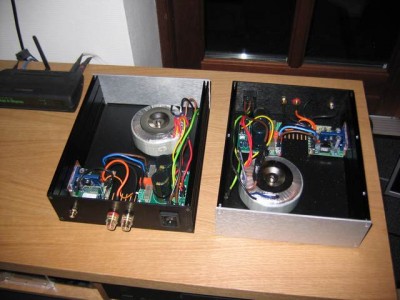

Ik heb een vraag mbt tot impedantie die de ucd180, die ik aan het maken ben, aankan.
Ik heb gekozen voor 2 monoblocks, met elk 225VA trafo.
Nu lees ik dat de UCD180 met 160VA trafo problemen heeft met de Ekta Grande speaker. Deze heeft een brede dip naar 3 ohm.
Kan ik deze combi dus wel vergeten?

De UcD180AD heeft een piekstroom beveiliging, als er maar even heel kortstondig teveel stroom wordt gevraagd gaat die even voor een seconde uit. In de opvolger de UcD180HG is dit veranderd naar een twee traps kortsluitbeveiliging, de eerste 50ms wordt de stroom begrenst en als de overstroom langer duurt gaat die voor een seconde uit. Dit heeft dus als voordeel wanneer het 'hard' gaat de versterker niet uit gaat. De stroombegrenzing zal natuurlijk wel een vervorming geven maar het geluidsniveau is dan al zo hoog dat je dat niet hoort. Het is wel vervelende als een versterker even kort uitgaat.
Kortom gebruik de nieuwe UcD180HG of als er echt meer vermogen nodig is de UcD400HG (of...UcD700HG).
De UcD modules kunnen prima in twee ohm draaien.
