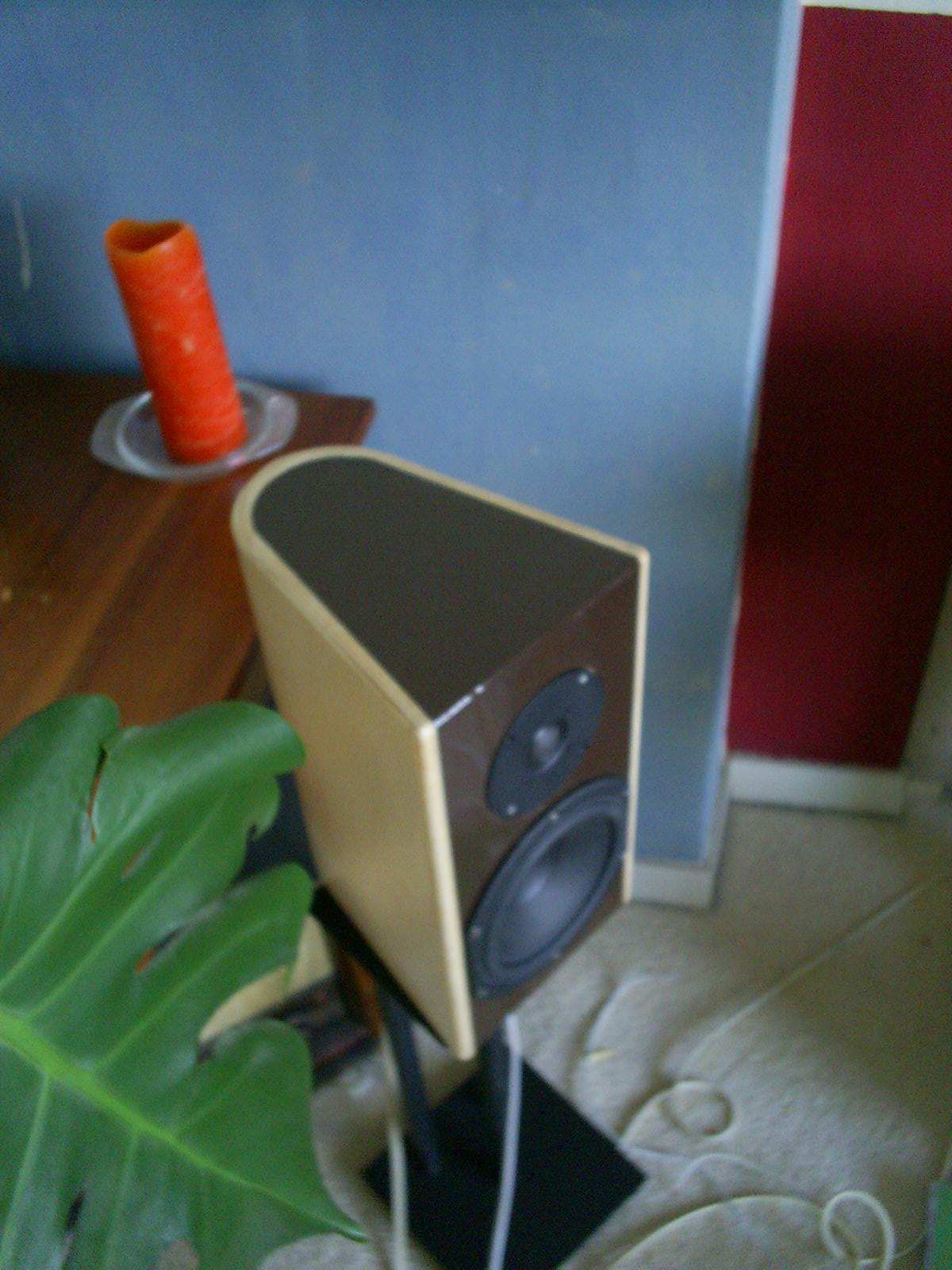

nu loop ik aleen tijd rond met het idee om van m`n monitors een 3-weg te gaan maken icm een eton woofer van 22cm
deze moet in een kast van 54 liter komen,maar als ik de kast breedte van de monitors aan wil houden komt de wooferkast 18 cm achter de monitor uit te steken.
zou dit er een beetje uit zien?
ik heb hier wel m`n twijfels over,misschien met wat schuine randen aan de achterzijde zou je het visueel misschien wel op kunnen lossen.
graag jullie meningen.

Ik zou de kast schuin naar achteren laten lopen om aan de gewenste inhoud te komen.
Berichten: 17579
schuin naar achter laten lopen?
aan de onderzijde bedoel je?
ik zat te denken aan een vulstuk tussen de monitor en de wooferkast,die onder 45 graden staat,zie je gelijk de kabels niet meer.

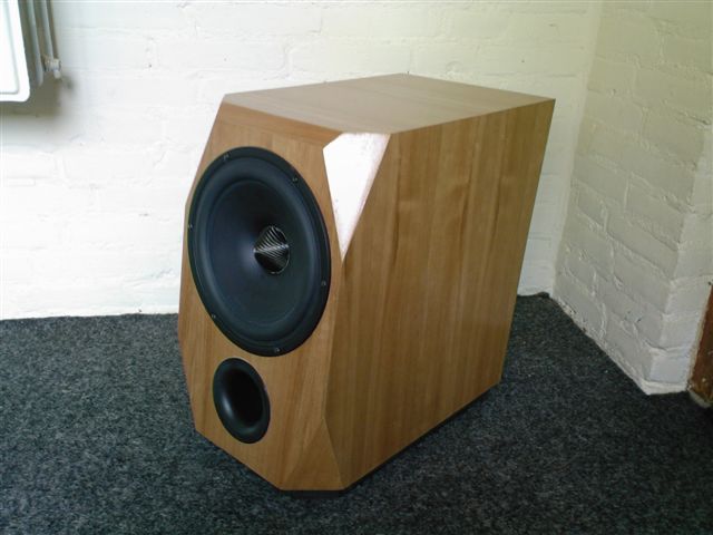

Wat dacht je hier van dan?
Ik vondt het zelf wel een aardige oplossing je moet alleen dan wel je standaard weg doen :wink:

ik denk dat edo dit ook bedoelde,is misschien ook wel een mooie oplossing 8)
als ik de kast laat doorsteken,en het filter in de bovenkast doe kan ik de onderste speaker aansluiting gebruiken om de wooferkast aan te sturen en de bovenste voor de voeding.
en het geheel afschermen met een `bakje`die ook gefineerd is.
hahaha,ik begin er gelijk al zin in te krijgen 8)
ik ben zeer benieuwd hoe groot het kleurverschil in de fineer zal zijn?

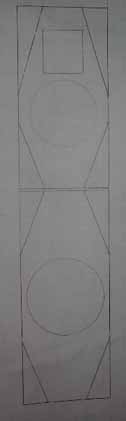

ik zal vanavond de tekeningen van de kast incl. de bestaande topkast gaan plaatsen.
ik ben van mening dat het laag er met sprongen op vooruit zal gaan,de overgang van mid naar hoog is inderdaad prima,alleen maar het laag wat droger.

dit is een beetje de uitkomst met behoud van de orginele topkast.
