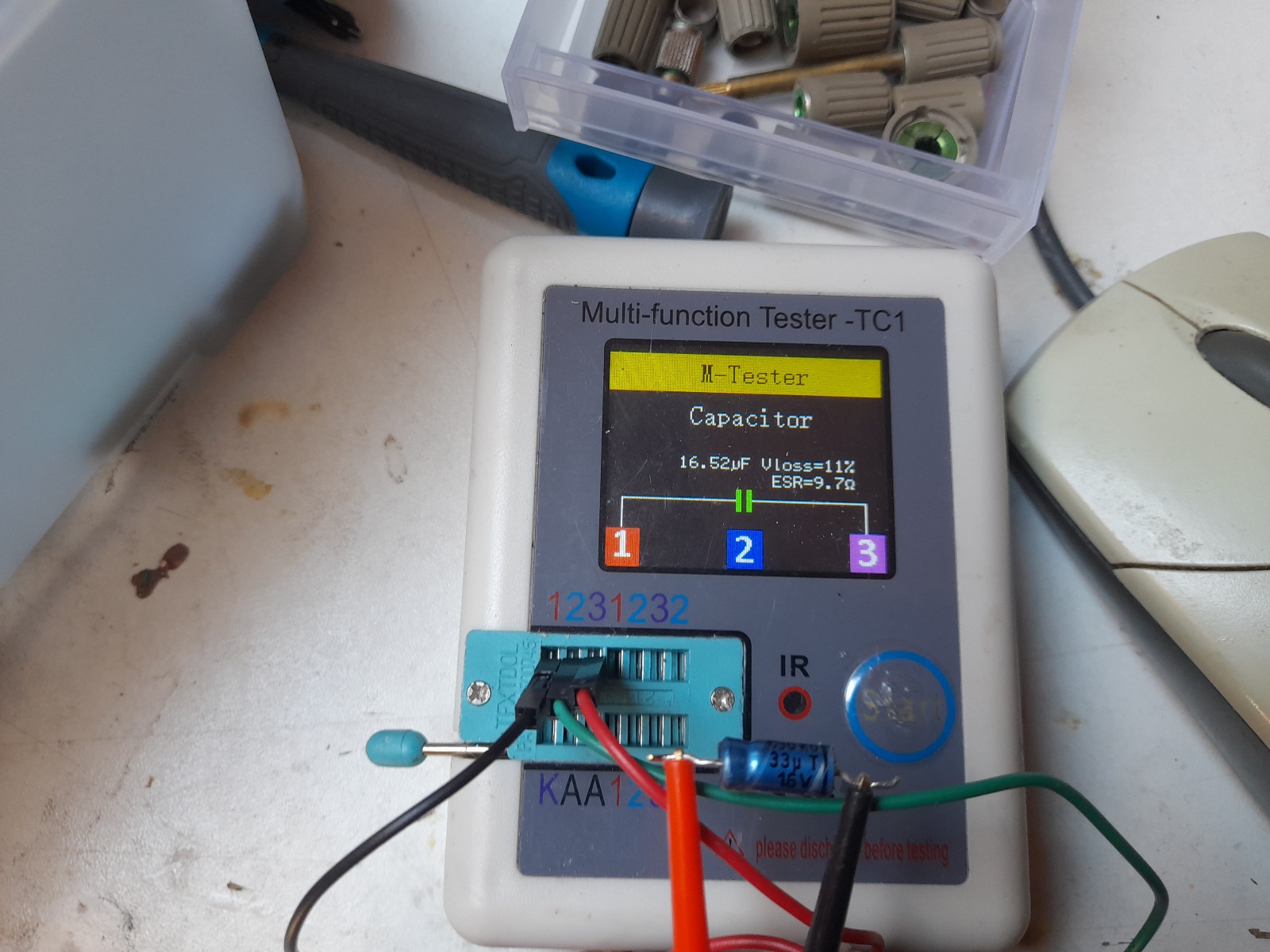

Re: Ervaring met ESR meters Aliexpress
Bij vergelijk met een peak esr70 van een kennis lagen de capaciteits metingen van de Chinees over de hele lijn iets lager, procent of 10. En de esr was vaak net iets hoger, ook zo iets. Maar niets schokkends dus. Daarbij is het helemaal niet interessant of een bepaalde elco een esr van 0,6 of 0,8 ohm heeft, of wat de capaciteit exact is. Als een condensator slecht/uitgedroogd is, praat je eerder over afwijkingen van tientallen procenten.
Je hebt echt geen nauwkeurige apparatuur nodig om te constateren dat deze het wel gehad heeft.
Maar ja, bij deze blauwe flipsen heb je eigenlijk geen eens meetapparatuur nodig om te kunnen raden dat ze stuk zijn
Wat trouwens ook heel handig is, is dat dit apparaatje zeners kan testen tot 30V. Ook weer niet super nauwkeurig maar een zener is over het algemeen stuk of niet.
