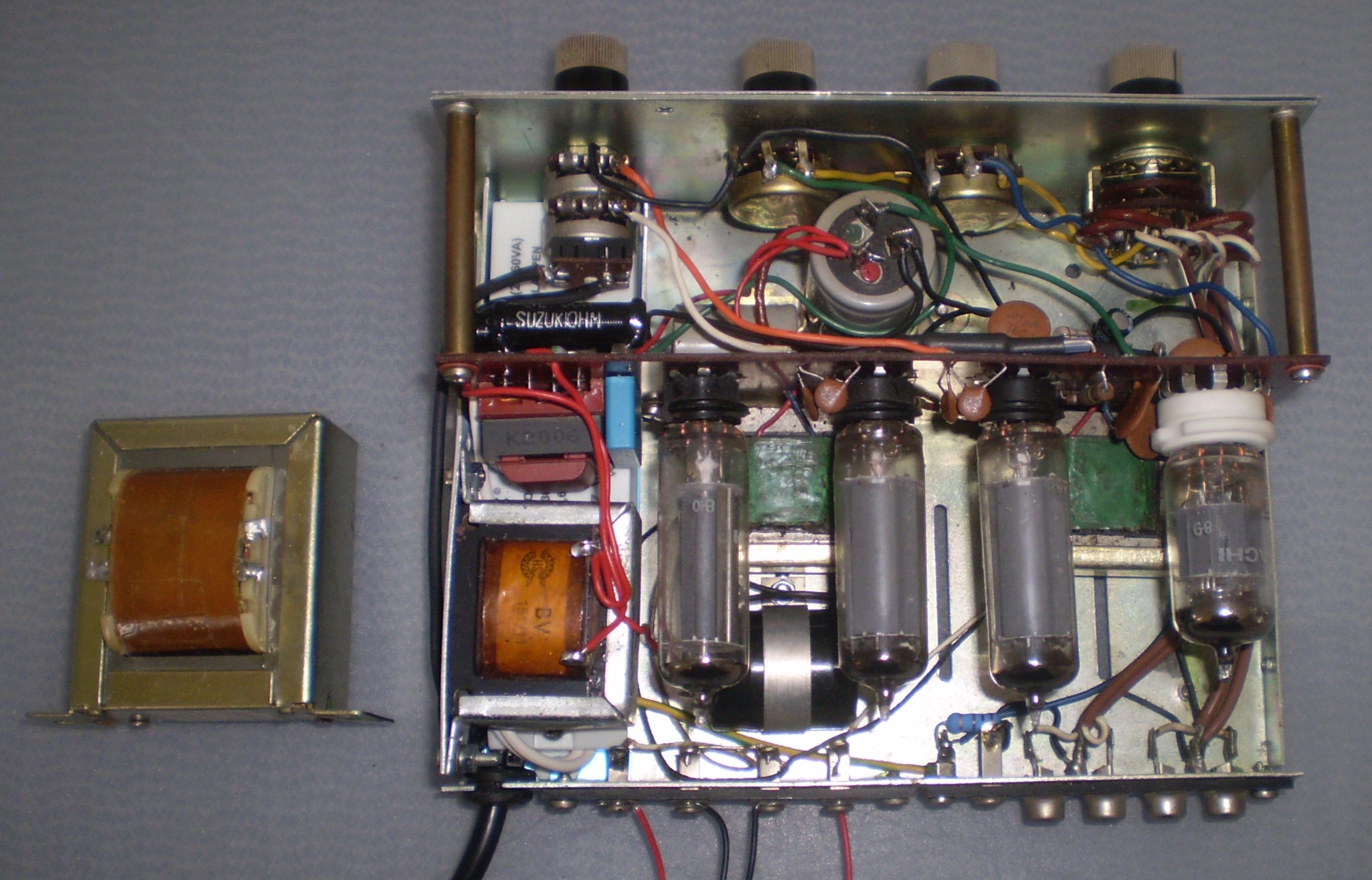

Al jaren had ik een kleine Menuet buizenversterker op de plank liggen. Het versterkertje was in werkende staat, maar had toch enkele problemen. De netvoeding was niet galvanisch gescheiden, dus er was een scheidingstrafo nodig. Bovendien zat er ook een klein brommetje in.
De originele versterker was volgens mij eerst uitgevoerd voor 110V netten, zonder net trafo, maar waarschijnlijk met een gepolariseerde stekker. Hierdoor veilig in gebruik. Daarna is er voor 220V netten een autotrafo toegevoegd (220 naar 110, zie foto). Dubieus in gebruik. Toen ik de versterker indertijd nietsvermoedend in het stopcontact stak, ging meteen de aardlek eruit.

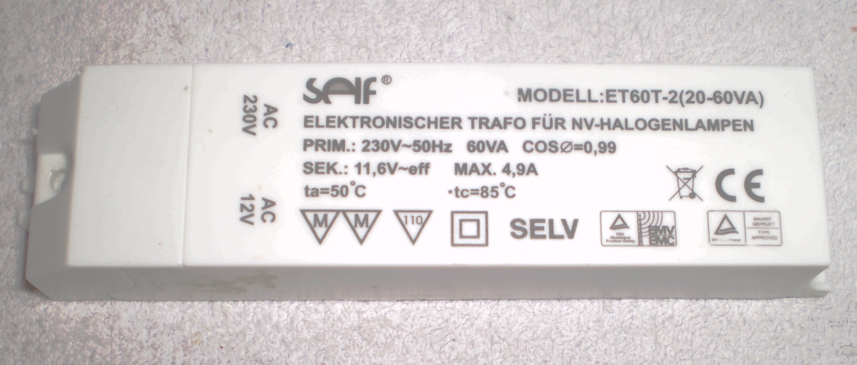

Inmiddels heb ik een standaard halogeen voeding ingebouwd. De 12V uitgang wordt weer met een extra trafo (ook uit een halogeen voeding) op-getransformeerd naar 110V.
Verder heb ik nog een LF smoorspoel toegevoegd, om het brommetje te bestrijden.
Ook heb ik de versterker schakeling zelf ook nog een beetje aangepast.
Het resultaat is een leuk, klein buizenversterkertje.
