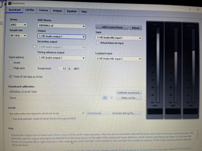

Overigens heb ik de geluidskaart binnen Behringer umc22 en heb de audio driver gedownload .
Nu probeer ik de geluidskaart te calibreren maar hij blijft de mic en speakers van de laptop gebruiken .
Met YouTube doet hij het wel prima .
Ik heb de volgende instellingen .
rikpost
Berichten: 2487
Locatie: Heinenoord
Re: Drivers EQ’n
Bericht door rikpost »
Gevonden moest wat instellingen veranderen in het Asio control panel
