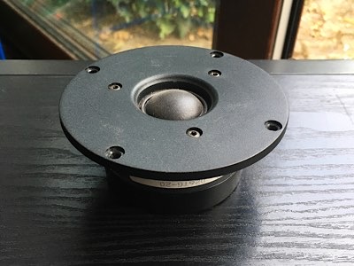

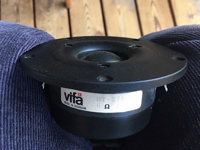

Er ligt hier een set Vifa HT-275D/2 waar niet de gebruikelijke fronts op zitten:
Deze fronts hebben een heel lichte welving in het deel rondom de dome, wellicht OEM of in opdracht van een andere firma?
Anyway, ik kan een interessante ruil-deal maken met iemand maar er moeten dan wel de originele fronts op zitten. Daarom pakte ik een set D26TG-20 van de plank, deze lijken wel het bedoelde vlakke front te hebben:
Nu verwacht ik niet dat iemand hier al eens zo’n omruilactie heeft uitgevoerd (hoewel, op dit DHZ forum… :mrgreen: ) maar misschien weet er iemand of dat een eenvoudige procedure is?

Beide tweeters zijn originele vifa modellen toch?
De D26TG 47, maar wel apart dat die gecombineerd is met een ander type ja
De D27 heeft meestal een vlak front, de D26TG 47 lijkt bijv op de Scan speak 2606. Komen jouw tweeters uit een fabrieksluidspreker?

Beide tweeters zijn inderdaad originele Vifa modellen, de typestickers zitten er netjes op. Maar uit welke luidsprekers ze komen weet ik in beide gevallen niet, ze zijn apart aangekocht via Marktplaats of een forum. Lastig verhaal dus.

De HT-275D is volgens mij geen ‘af-fabriek’ modelnummer, maar een voor de zelfbouw. De frontplaat kun je vrijwel zeker weten omwisselen. Hij lijkt mij ook niet origineel.

Mmm, dus deze tweeter is volgens jou nooit door een luidsprekerproducent in een fabrieksproduct gebruikt? Dat is me nog niet eerder opgevallen, echter ook nooit op gelet.

Dat gewelfde front verscheen voor het eerst op de D27TG45, en was toen bedoeld als een verbetering t.a.v. het afstraalgedrag. Inderdaad was de gemeten karakteristiek verbluffend vlak. De vlakke varianten, zoals D25TG85 presteeerden duidelijk minder.

Bedankt, Tom, dat is heel interessant om te weten! :D Dan neem ik aan dat een hobbyist dat bij deze set heeft uitgeprobeerd. De resultaten zullen echter wel zijn tegengevallen, de set is immers in de verkoop gegaan.
