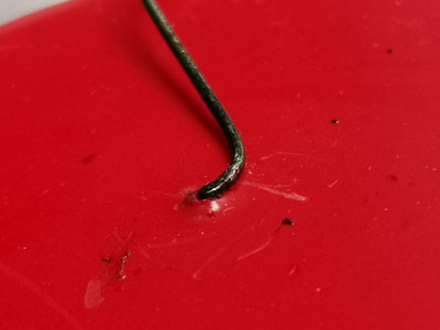

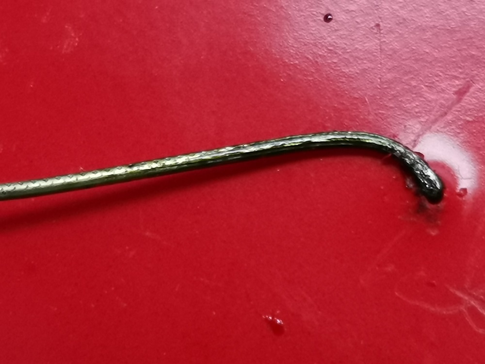

Ik heb van Claritycap een aantal gekocht waaronder:
4x PWA 100uF/160v
2x PWA 47uF/160v
2x PWA 33uF/160v
De draden van de 47uF en 33uF zijn mooi blank.
Maar de draden van de 100uF lijken wel ingesmeerd te zijn met een harsachtig iets, en later gedroogd.
Ook lijkt het alsof de draad ooit heel heet is geweest.
Wat weten jullie hiervan?
Moet ik me zorgen maken ??
Zie foto's:
[graag-bijvoegen]https://i.postimg.cc/ht0z9mfb/IMG-20220 ... 0-1000.jpg[/graag-bijvoegen]
[graag-bijvoegen]https://i.postimg.cc/wvgwwLVq/IMG-20220 ... 6-1000.jpg[/graag-bijvoegen]

Welkom.
Hoort dat zo strak omgebogen te zijn waar de draad uit de condensator komt?
Ja, ziet er een beetje smerig uit, dat zwart.
Ik vermoed dat het de wikkelingen folie op zijn plaats houdt bij het produceren.
Hadden ze wel even mogen schoonmaken voordat dat in de rode epoxy werd gegoten.
Het zal verder geen kwaad kunnen.

Het eerste wat in me op kwam is trollensnot.
http://www.claritycap.co.uk/
Lijkt me van de custom lijn?
Dan zal het ooit zo besteld zijn (door iemand). Lijkt me ook dat er door het strak ombuigen van de draden wat mechanische schade in de hars is ontstaan. Gezien de oxide op de draden lijkt me dat ze zo ook al een tijdje op de plank hebben gelegen.
Of je daarmee tevreden ben moet je zelf bepalen, anders terug sturen.
Overigens welkom op het forum.

Schoonmaken is geen probleem, zo gebeurd.
Maar ik wou dit even in de groep gooien om zeker te weten of er risico's of nadelen aan vast zouden zitten.
Maar als niemand daar nadelen in de praktijk van heeft opgelopen, dan zal het wel goed zijn.
Ik vond het namelijk goedkoop en onprofessioneel afgewerkt.
Dus was ik beetje bezorgd of ze misschien terug moesten.
Zo'n setje kost al 200-300 euries.
(is niet alleen oxide - maar ook opgedroogde druppels hars ofzo)

Ik heb nog nooit CC's van Rudy (Rumoh) in die verfrommelde staat mogen ontvangen. Lijken mij gebruikte exemplaren en het vieze laagje e.o.a. trollensnot. Elektrisch hoeven ze verder niets te mankeren.

Ik zou niet gaan schrapen, de draden zijn van verkoperd ijzer, met daar weer een laagje tin of nikkel overheen.
Ik zou het met wattenstaafjes en thinner doen, of een mengsel van alcohol en thinner.
Ligt er natuurlijk aan wat het zwarte goedje is, maar het ziet er uit als iets op olie / vet basis, en dan doet alcohol niet veel (niets eigenlijk..), tenzij er ook zeepwater bij zit, wat wel weer wat doet met vet.
En anders zouden zwarte krimpkousjes ook een prima oplossing zijn, als je dat voor handen hebt.
