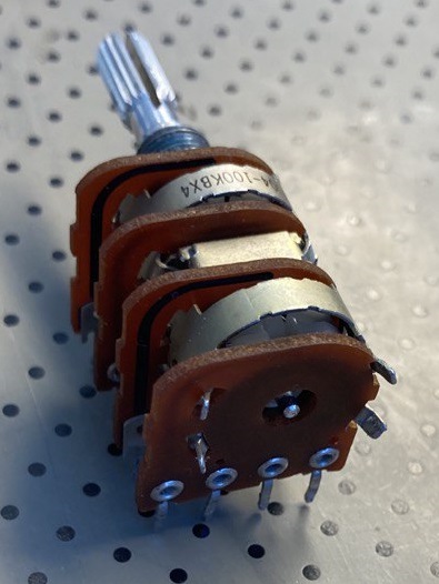

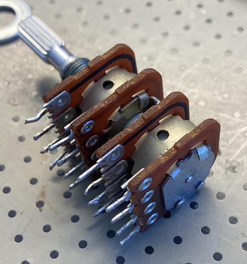

Hoi allemaal,
Onlangs heb ik een Onkyo A8170 versterker op de kop getikt.
Echter is bij het vervoer de potmeter fysiek dusdanig beschadigd (intern loper afgebroken) dat die onbruikbaar is en vervangen moet worden.
Op zich een eenvoudig klusje zou je denken, behalve dan dat Onkyo in die periode er voor gekozen heeft een voor mij wel vreemde potmeter te gebruiken.
Het is een 4 decks ALPS 100K en dan lineair met een loudnesstab.
Type 100KBX4
Logaritmische pots voldoende te vinden, maar deze...
Heeft iemand enig idee hoe hier aan te komen, of misscchien een alternatieve oplossing?
Alle hulp is welkom :D

Heb niet lang geleden de as vervangen van een 2 decks potmeter.
Foto ziet er uit als Alps.

Het is ook een Alps, maar blijkbaar een custom made voor Onkyo.
De potmeter is helaas te erg beschadigd om bruikbaar gemaakt te kunnen worden.

Wat je nog kan doen is 2 stuks stereo B100K potmeters aanschaffen en die met hun achterkanjes naar elkaar op de print solderen met een verbindings-asje er tussen in.
Aan de achterkant zit namelijk meestal een soort inbus gaatje waarmee de potmeter verdraaid kan worden.
Soms zit er een sleufje voor een platte schroevendraaier.
Maar met allebei kan je een mechanische verbinding maken.
Dat is helegaar geen slecht idee, het is lineair dus zou moeten lukken. :idea:

Misschien kan je het asje gewoon op maat zagen van een goedkoop inbussleuteltje.
En dan is het inderdaad juist mazzel dat ze logaritmisch lineair moeten zijn.
