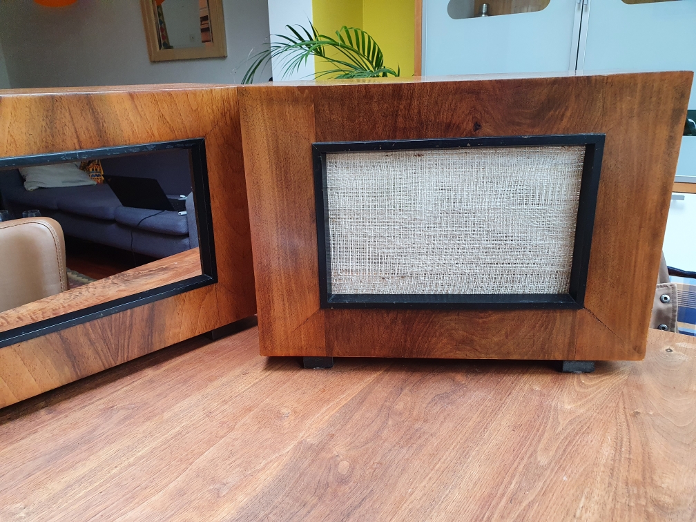

Ik heb 2 lege antieke luidspreker kasten die ik wil voorzien van goede geluid. Met 18mm MDF maak ik een binnenkast die in de antieke kast past, zodat de speakers in een stevige en luchtdichte kast komen. Omdat ik geen ervaren luidspreker bouwer ben (lang geleden wel een set gebouwd) zoek ik een ontwerp dat ik minimaal wil aanpassen.

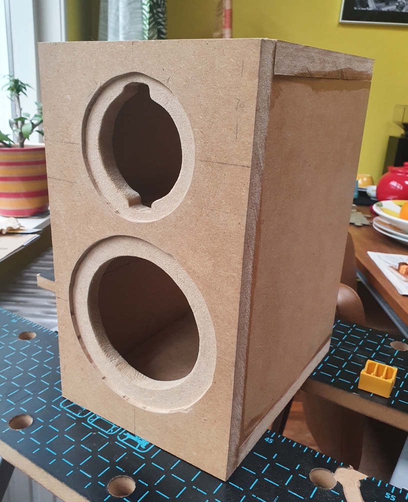

Hout gezaagd

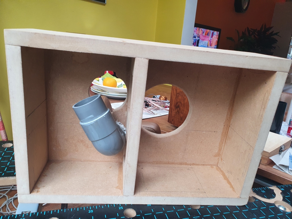

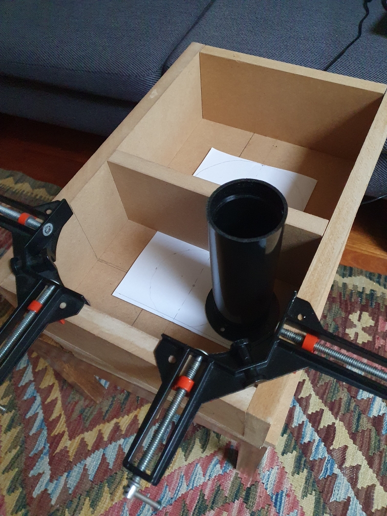

Na wat rekenwerk voor aanpassen vorm van de kast heb ik van 18mm MDF alle panelen voor een setje gezaagd; en ook eenmaal voor de originele kast die ik als referentie ga bouwen. Zoiets gaat de kast worden (en nee, ik ben nog niet aan lijmen, eerst de gaten):

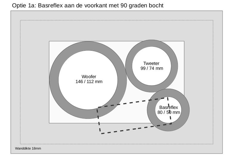

Het ontwerp voor de baffle en plek van de basreflex poort
Door de restricties die de kast mij opleggen, zie ik maar enkele opties voor de positie van de woofer, tweeter en basrelfex poort. In het originele ontwerp zitten woofer en tweeter in lijn boven elkaar en de poort aan de achterkant.
Ik zal voor mijn variant in ieder geval tweeter en woofer naast elkaar moeten plaatsen. Kan eventueel tweeter wat boven de middellijn plaatsen, maar geen idee of dit nuttig is. Voor de basreflex poort zie ik wel meerder opties, maar weet nog niet welke ik (als eerste) ga maken.
Optie 1 : poort aan de voorkant
Om meer flexibiliteit bij het opstellen van de luidsprekers te behouden wil ik de bas poort het liefste aan de voorkant. Daarmee wordt het wel erg vol en ben ik bang dat woofer, tweeter en poort te dicht op elkaar zitten. Ook heb ik een 90 graden bocht in de pijp nodig, omdat de kast niet voldoende diep is. Zou er ongeveer zo uitzien:
Optie 2 : poort aan de zijkant
De poort aan de zijkant gaat prima. De kast is breed en de lengte van de poort past zonder 90 graden bochtenwerk. En op de voorkant kunnen woofer en tweeter op zelfde afstand als in originele ontwerp. Nadeel is dat ik dan in zijkant van de antieke kast een gat moet maken voor de poort, en dat doe ik liever niet. En ook deze optie weer als een plaatje, want dat zegt meer dan woorden:
Optie 3 : poort aan achterkant
De meest eenvoudig te bouwen variant en net als originele ontwerp de poort aan de achterkant. Ook hier heb ik een 90 graden bocht nodig, omdat de kast onvoldoende diep is. Nadeel van deze variant is dat ik bij het opstellen de achterkant goed vrij moet laten, en ik behoud graag wat meer vrijheid bij het opstellen.
Dit is waar ik nu ben met dit leuke project. Heb zin in de volgende stappen en hou jullie zeker op de hoogte.
En hoor graag jullie tips, adviezen en meningen, voordat ik de frees erbij pak voor de gaten!

je kan wat ruimte winnen met de poort door alleen een buis (zonder flens) te nemen. ka gewoon pvc buis van de bouwmarkt zijn.

zo bedoel ik dus:
Goede tip en handig die foto! Dus frees gebruik en ongeveeer de halve dikte MDF infrezen en dan vastlijmen?
Re: CT248 in antieke kast - advies welkom!
Je kan ook twee kleinere buisjes nemen met in totaal het zelfde oppervlak.

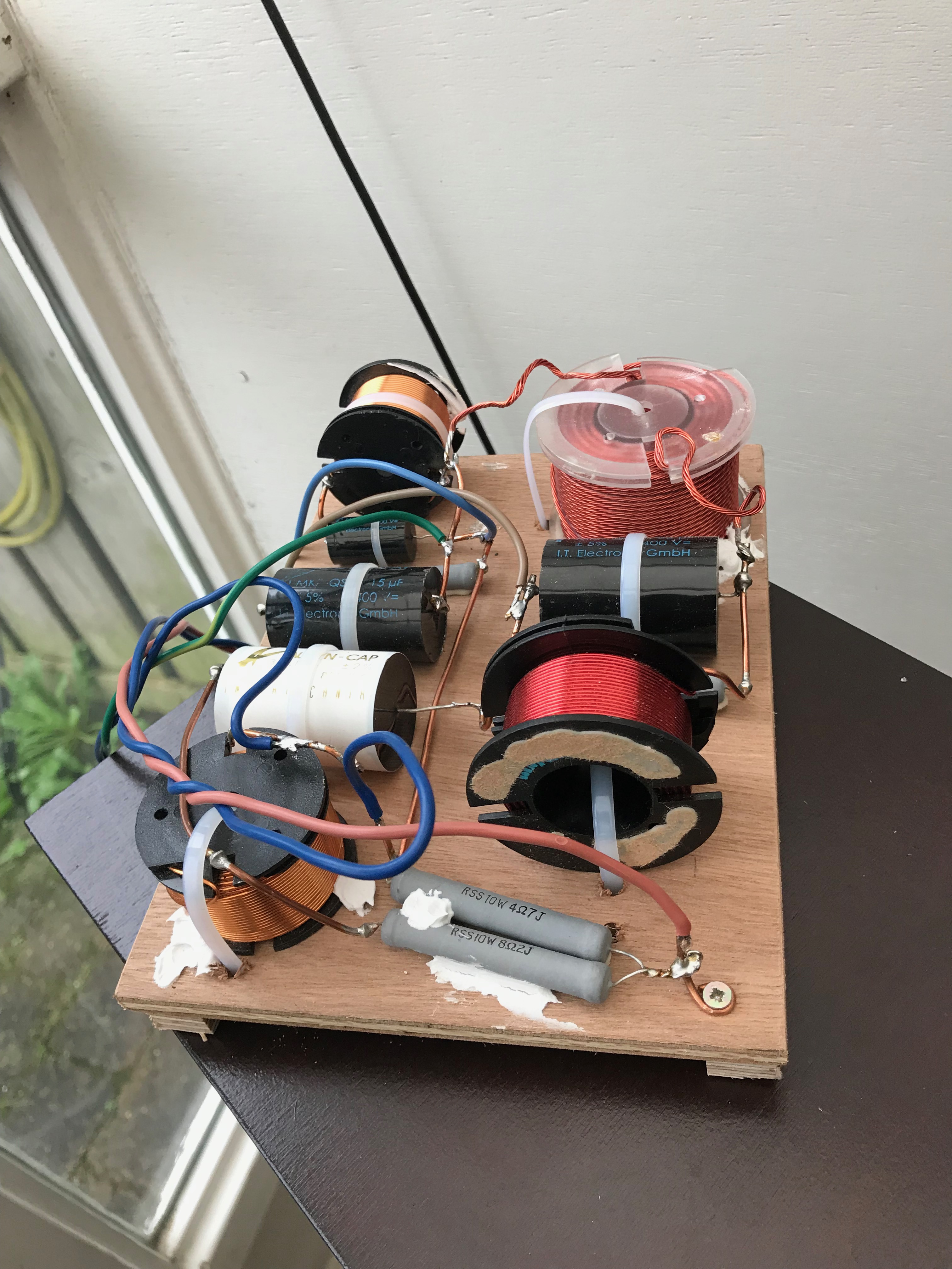

Ik heb de CT248 met de duurdere excel versie.
Zitten nu in kastvariant 6.....tja blijf maar bouwen...
Mijn topic hierover viewtopic.php?f=3&t=22239&p=1756381&hil ... l#p1756381
Ik heb ze ooit in een 18 liter vloerstaander gehad voor lange tijd in de woonkamer en deze maken echt indruk...ook het laag voor zo'n klein speakertje is indrukwekkend
Nu heb ik ze in de originele kast zitten zoals uitgelegd in K en T kwa volume dan.
Het filter is echter enorm groot (22 cm x 15 cm) dus de kast een stuk groter gemaakt zodat de filterplank achterop de achterkant geschroefd zit (binnenin)
Filter origineel zoals in CT248XL staat omschreven
In deze kast zitten ze nu....maar dan palissander gebeitst met zwarte boven en achterkant.
Zeer prettig geluid...detailrijk en voor mijn kleine serre voldoende laag (geen sub nodig)
Ben benieuwd wat je er van gaat vinden.
Dankjewel John, daar had ik nog niet aan gedacht en schept mogelijkheden, zeker in combinatie met een buis zonder flens heb ik dan extra flexibiliteit bij het ontwerpen.
Vraagje: bij 2 buisjes moet ik de de lengte van de buisjes gelijk houden aan originele ontwerp (160mm) en de oppervlakte verdelen over de 2 buisjes?
:lol: ik begin met 2 varianten....ga zien met welk aantal dit eindigt.
Ton, dank voor je ervaringen en tips: dat geeft mij inspiratie en vertrouwen voor mijn project. En die kasten van jou zien er superstrak uit, knap werk en mooie kleurcombinatie.

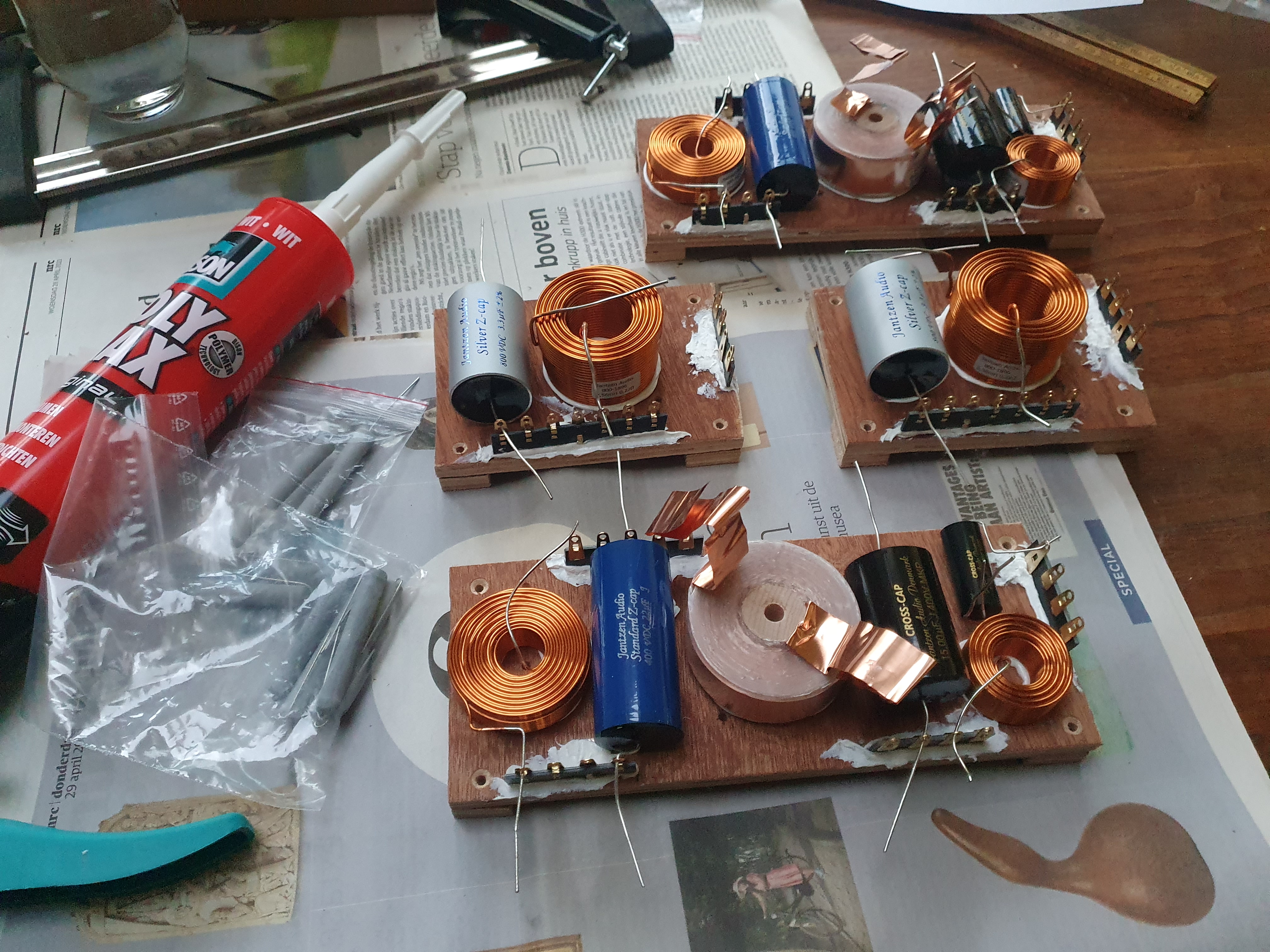

Zeker een enorm filter! Was precies wat ik dacht toen ik de componenten binnen kreeg en op een plankje legde ontdekte. Dat wordt nog een leuke puzzel is om in de kast te krijgen. Denk dat ik het over 2 plankjes verdeel en dan gaat het wel passen. Vroeger veel elektronica gesoldeerd, dus filter in elkaar zetten is geen probleem.
Ben ook erg benieuwd en door je enthouiasme voelt mijn keuze voor CT248XL als de juiste
Correctemundo

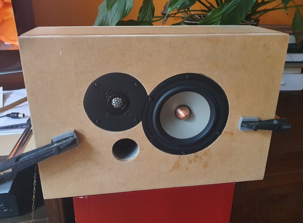

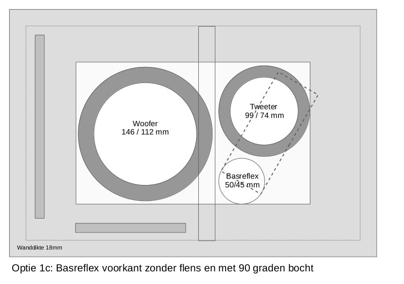

Tijd voor een update! Na mijn vakantie alle onderdelen voor het project in huis en vol enthousiasme de draad weer opgepakt.
Ontwerp gereed van de voorkant en basreflex poort
Na wat gepuzzel en advies van forumleden gekomen tot dit ontwerp voor de voorkant.
Ik wil basreflex poort graag aan de voorkant en dat gaat passen door gebruik 50mm pvc buis van de bouwmarkt, zonder flens die ruimte in beslag neemt. Daar komt dan 90 graden bocht achter, omdat de kast niet zo diep wordt. En ik wil de pvc buis schuin monteren (niet haaks op de wand), zodat uiteinde niet te dicht op een wand zit.
Nog tips of advies voor ik de frees pak en het definitief wordt?
Filters bijna klaar
Om de best wel grote filters van de CT248XL in de kast te krijgen heb ik woofer en tweeter deel op aparte plankjes gemaakt.
De spoelen en condensatoren vastgeplakt op de plankjes. Nu nog solderen en de weerstanden erbij en dan zijn ze klaar voor gebruik.

slim om dat filter in 2en te delen
Mooie onderdelen
Dat gaat zeker mooi klinken
Mooie kasten heb je uitgezocht! :) Had je die al opgeknapt of waren ze nog zo goed?
Plaats de drivers horizontaal zo dicht mogelijk bij elkaar. Ik zie dat je nog een kleine centimeter kan winnen. Daarmee beperk je dat je de middentonen verliest wanneer je niet recht voor de luidspreker zit. Eventueel kan je ze zelfs laten overlappen, als je de woofer iets dieper infreest of als je een hap uit de plastic faceplate van de tweeter freest. Vanwege het luidsprekerdoek moet de woofer waarschijnlijk toch iets dieper komen, om er niet tegenaan te klapperen.
Langs de rand van baffle kan je vilt plaatsen, in een poging om diffractie door het opstaande kader te beperken.
Dat zijn waardevolle tips! =D>
Lees ze alleen pas nadat ik de frees al heb gepakt ](*,)
Misschien toch maar even nieuwe voorkant zagen en opnieuw de frees erbij pakken, om de drivers dichter bij elkaar te plaatsen.
De afstand tussen woofer en luidsprekerdoek is inderdaad een puntje. Zoals de antieke kasten nu in elkaar zitten moet ik baffle naar achteren plaatsen, ruimte laten tussen front van de antieke kast en de inwendige kast. Dat lijkt mij niet ideaal. Andere optie is om luidsprekerdoek naar voren te verplaatsen. Wil beide varianten gaan testen. Experimenteren met vilt is goede tip!

Om diffractie is het het gunstigst om de baffle zo ver mogelijk naar voren te plaatsen, omdat de opstaande rand dan effectief minder hoog (dik) wordt. Het minst gunstig is het als er afstand bestaat tussen de voorkant van de antieke kast en de inwendige kast, omdat er dan ook een holte ontstaat tussen die twee.
Goed advies en in lijn met waarom ik luidsprekerdoek naar voren wil verplaatsen.
Wat is minimale afstand tussen drivers en luidsprekerdoek? De woofer heeft vast de meeste ruimte nodig, staat dat in specs van de driver?
Nu ik toch een nieuw front ga maken heb ik nog een idee. Om de voorkant van nieuwe binnenkast en antieke kast gelijk te maken kan ik de baffle dikker maken rond de drivers. Door een stuk mdf erop te lijmen dat precies iets in de opstaande randen valt en daarna de gaten gaan maken.
Dat staat niet in de specs, het moet gewoon passen zonder dat de bewegende delen tegen het doek komen. Als je een tweeter hebt met beschermrooster, zorgt het roostertje daar al voor. Dat rooster mag tegen het doek. Om te bepalen hoeveel ruimte de woofer nodig heeft, kan je hem laten wapperen en vanaf de zijkant kijken tot hoe ver hij komt.
Slim!

Chocomel schreef:
:goedzo: daar kan ik wat mee!
Ga zo aan de slag met de nieuwe frontjes en freesmachine. Heb aangepast ontwerp waarbij ik klein " hapje" van tweeter frontplaat af moet halen, zodat afstand tot woofer minimaal is.

Dankzij jullie goede advies en de nodige uren werken met plezier schiet het project behoorlijk op en heb ik de 1e muziekklanken gehoord :yeah:
Dat heb ik gedaan met 50mm pvc buis en bochtstuk en ziet er nu zo uit :
Zoals ik eerder schreef las ik deze tip nadat ik de frees al aan werk had gezet...was nog niet klaar dus toch opnieuw begonnen en ontwerp met kleinere afstand tussen tweeter en woofer gemaakt door stukje uit de tweeter frontplaat te freezen. Zo ziet dit er nu uit:
De achterkant nog niet vastgelijmd, maar met lijmklemmen erop gezet voor de eerste luistertest....was heel benieuwd.
Ben onder de indruk van details in geluid, de directe respons en hoe laag dit kleine kastje nog gaat. Vindgeluid wel wat vlak en flets klinken en de bas is een beetje bonkerig. Na vrijer opstellen van de luidspreker is dit al beter. Nu eerst maar de speakers afmaken: dempingsmateriaal erin, achterkant dichtlijmen, drivers beter monteren. Daar kan het alleen maar beter van worden.

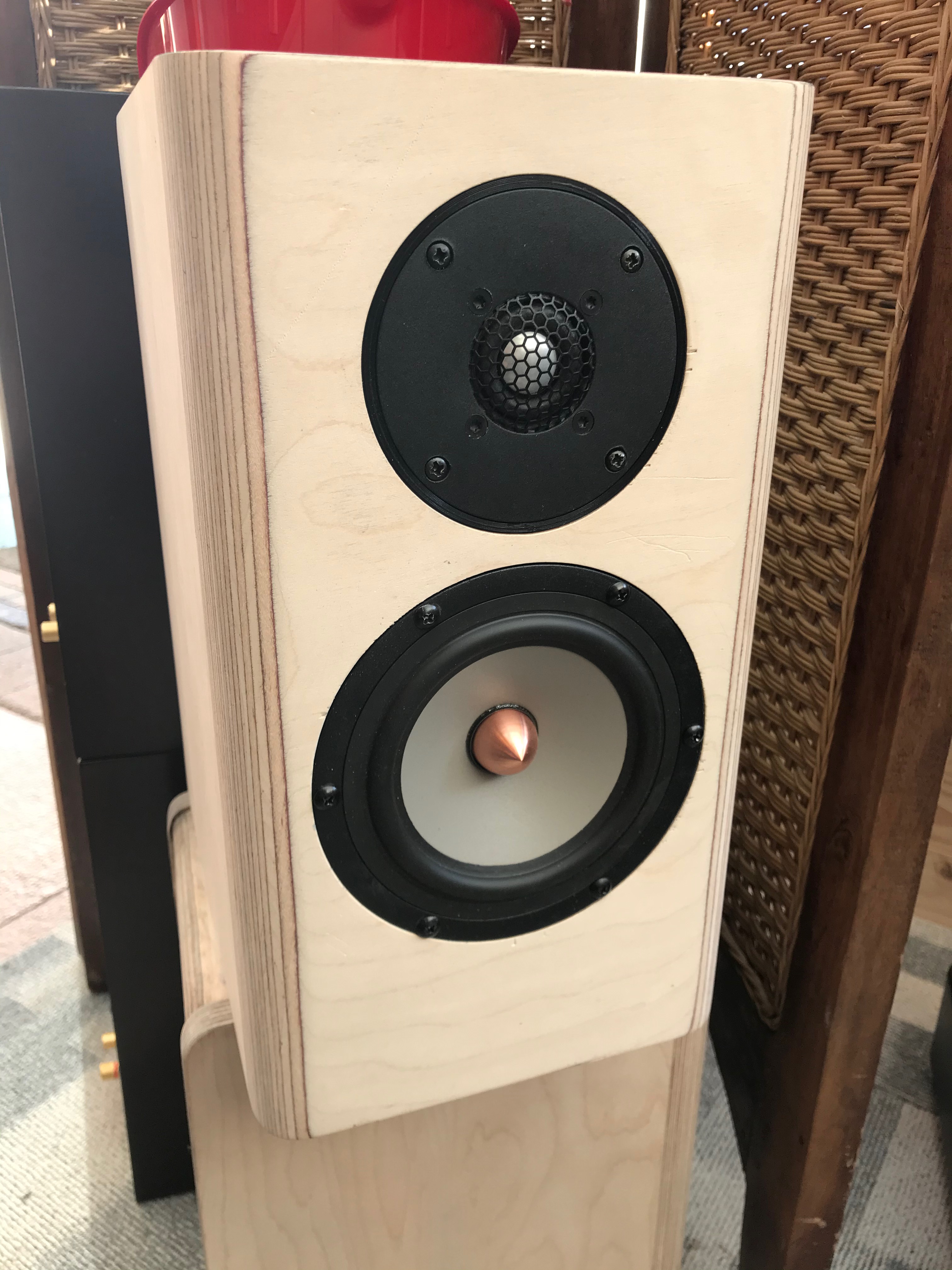

Verder heb ik de 'referentie' kast ook bijna klaar:
Dit is kast volgens originele ontwerp van de CT248 en ga ik gebruiken om te ervaren wat aanpassen van kast afmetingen en basreflex doet met het geluid.
Ook nog genoeg te doen om mooi front te maken met luidsprekerdoek. Iemand nog tips waar ik luidsprekerdoek met 'antieke radio' uitstraling kan kopen? Op ebay een ruim gesorteerde aanbieder in de USA gevonden en zag online ook een Nederlandse aanbieder maar aanbod leek minder.

Voor luidspreker doek eens bij gitaarversterker bouwers kijken. Die gebruiken "tweet" doek.

Kijk, die is al bijna klaar. ;)
Als je een afrondfreesje hebt, zou je het gat voor de poort een radius kunnen geven. Het zal iets helpen tegen stromingsgeruis.
