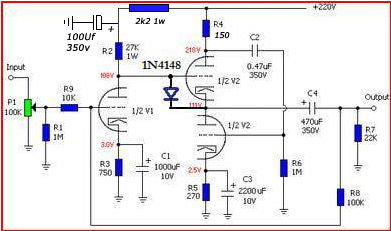

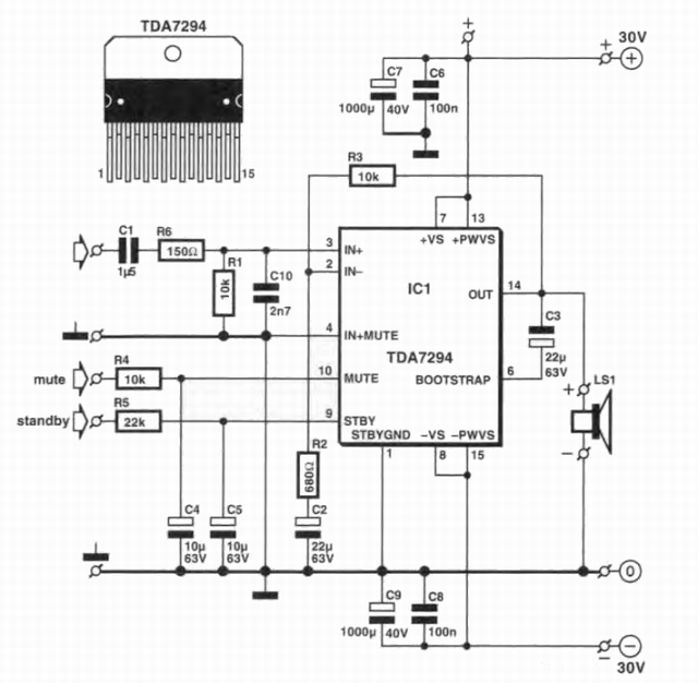

Hallo, ik heb jaren geleden een buizen hoofdtelefoon versterker gebouwd met E88CC buisjes en die werkt top.
Alleen nu vraag ik mij af of ik er nog een kan bouwen als voor versterker voor twee TDA 7294 eind trappen
Nu stuur ik een 32 ohms senheiser aan met de headphamp. Ik heb geen idee wat de impedantie is van de TDA.
En wat ik dan moet veranderen om het te laten kloppen, Het zal wel in de uitgang elco's vd headphamp zitten maar mijn kennis is niet zo goed dat ik dat even uitreken. Wie helpt?
Ik heb beide gebruikte schema's bijgevoegd.
Vriendelijke groet leo

Je wilt de TDA als voorversterker gebruiken?
Re: Vraag over aanpassing voor en eindversterker
Welkom hebben we dus al gehad, kunnen we verder :sure: :lol:
De TDA heeft R1 (10k) als ingang.Kan de C4 (470µF) een stuk kleiner, bijv. 4µ7
De ingangsgevoeligheid van de TDA is ong 1,25V en de buizenversterker doet iets van 4x, geeft een ingang van 0,3V. Heb je dat nodig ?
Voor de rest is die schakeling, als voorversterker, veel zwaarder dan nodig.
Kan wel maar vraagt ook een, voor het doel, buitensporige voeding.

Hallo Anne ,
Dit s wat ik nodig had dank je wel. Dus de uitgangs c vd buizen trap verlagen ga ik proberen!
En ja misschien tikje overkill maar hier heb ik alle onderdelen van dus dacht maak er een voorversterker mee :-)
