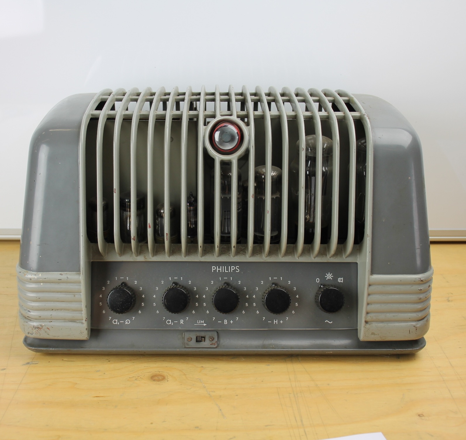

Ik ben de laatste tijd veel aan het hoarden geweest en ben nu trotse eigenaar van een Philips EL6420 buizenversterker. Ik weet dat ze zeldzaam zijn en toen ik er 1 te koop zag voor een redelijke prijs heb ik hem meteen gekocht. Het is een versterker met een voor Philips ongewoon fraai 'Amerikaans' design:
En dat voor een PA versterker. Helaas is de schakeling vrij complex: 4 gelijkrichtbuizen, spanningverdubbelaar in de hoogspanning, 800V op de EL34's, clipping begrenzer, negatieve roostervoorspanning afhankelijk van het signaal, etc... Maar liefst 12 buizen voor een mono-versterker... En de kwikdamp gelijkrichters moeten met gevoel worden behandeld: opwarmen totdat de mist in de buizen opgetrokken is:
Verder dan dat opwarmen ben ik nog niet gekomen. De versterker komt uit een museum en heeft dus heel lang stilgestaan. De hoogspanning heb ik er nog niet op durven zetten omdat bijna alle originele teer-condensatoren met de multimeter al lek blijken. Over de toestand van de hoogspanningselco's en pio condensator durf ik alleen maar te vrezen.

Maar goed, het dilemma dus. Ik zou deze versterker kunnen verbouwen naar iets bruikbaars voor in de huiskamer. De voeding is zwaar genoeg voor een stereo versterker zonder spanningsverdubbelaar, alle overbodige zaken eruit, 2 EL34's erbij en de 100V UGT vervangen door 2 mooie AD9047 UGT's. Dan heb ik een mooi klinkende versterker in een mooi jasje.
Maar ja, hij is zo mooi origineel nu, dan is dat wel een beetje zonde... Maar om er alleen maar naar te kijken vind ik ook niets. Verkopen op ebay aan een of andere japanner vind ik ook geen prettig idee voor ons Nederlandsch erfgoed. Toch maar gewoon de soldeerbout er in zetten?

Dank voor je reactie. Echt slopen zou nooit mijn bedoeling zijn. Intussen ben ik van het idee teruggekomen om er 4 x EL34 in te zetten, ik zit nu meer te denken aan een stereo met 2 x EL34SE in triode. Dat stond sowieso nog op mijn verlanglijstje. Er kan dan veel behouden blijven en het is eventueel weer terug te bouwen naar origineel. Het mooie vind ik dan dat zo'n versterker na 70 jaar ook weer gebruikt wordt en geen dood museumstuk is.
Maar goed, ik ben er nog niet uit, ik zet hem voorlopig maar op de plank. Op Marktplaats zetten kan altijd nog...

Bedankt Bert voor de tip voor als ik er inderdaad 2 zou willen hebben. Maar deze advertentie toont wel precies het dilemma: helemaal in werkende staat gebracht met veel nieuwe onderdelen, niet goedkoop... Maar wie zit hier op te wachten? Als werkende PA-versterker zijn er inmiddels wel betere, praktische alternatieven beschikbaar. Verzamelaars of musea hadden liever de originele onderdelen erin gehad. En ik als hobbyist wil niet de hoofdprijs betalen voor allemaal nieuwe onderdelen die ik niet nodig heb. En dan zijn er nog niet eens nieuwe AX50 en EL34 buizen ingezet...
Bij mij staat ie inmiddels op de plank (stof te happen inderdaad). Eerst zocht ik nog naar een goedkoop 2e exemplaar om stereo te kunnen maken. Maar als eyecatcher is 1 eigenlijk mooier. Mijn plan nu is om er een stereo versterker van te maken met EL34SE. Zoveel mogelijk intact laten: voedingstrafo, AX50, EL34, ECC40, etc.. ik heb al mooie SE UGT's uit Schagen liggen. Het zal wel na de zomer worden als de audio hobby weer meer tijd krijgt.

Ik wilde eigenlijk gaan zeggen dat PP eerder mijn keuze zou zijn.
Maar als je die Schagen UGT's toch al hebt liggen, waarom niet.
Het wordt wel een uitdaging om dat een beetje passend te krijgen.
Misschien het liefst op z'n manier dat het altijd nog in originele staat terug te bouwen is?
(adapterplaatje maken oid)
Voor single ended heb je trouwens niet zo veel buisjes nodig.
Er is bv plek genoeg om een RIAA pre-amp erin te bouwen (even wel de totale gloeistroom in de gaten houden!)
edit: grappig dat er trouwens een typefout staat in de service manual :lol:
Ben benieuwd of iemand hem al ook al gevonden heeft.
Er zit wel een aantal bijzondere keuzes in het schema, die je tegenwoordig echt niet meer zo zou doen, wel interessant.
B10 bv (volgens mij is dat AZ41), een van de (vele) gelijkrichtbuisjes, die in principe enkel voor de fixed bias spanning zorgt voor de eindbuizen. :lol: 8). Iemand een idee wat T2 daar doet met de kathodes? :think:

Ik heb ook PP UGT's liggen maar dan zou ik liever 2 mono versterkers hebben met elk 2 x EL34, dan blijft het rijtje buizen intact.
Moet wel kunnen denk ik. Bij de PIO zit nog een grote lege ruimte waar de 2e UGT kan komen.
Dat is een constructie om de fixed bias te verlagen bij veel uitsturing. Het signaal op T2 wordt gelijkgericht en daarmee de nrs verlaagd. Dit moet de spanningsval op de anodes compenseren... leuk he :D
Als een soort compressor/limiter
Sjonge, dat had ik er nooit uitgehaald :lol:
(staat vast wel beschreven, maar het is zo'n lap tekst)
Fascinerend
Fascinerend
Nou, ik dacht juist het tegenovergestelde: om de compressie als gevolg van inzakkende hoogspanning tegen te gaan, om dus nog wat extra watts er uit te persen.
De schakeling met B11 is overigens wel een compressor/limiter.
En het is inderdaad een lap tekst. Ik heb nog niet gelet op een spelfout trouwens maar het zou me niet verbazen dat er fouten in de tekst staan.

Bladzijde 6 , tabel , B12 -> EL34, dat moet natuurlijk EM34 zijn.
Ja, ik was B11 ook al tegengekomen, ook bijzondere schakeling.
Wat betreft T2 zou idd kunnen.
Wel een hoop moeite, aangezien dBtje vs vermogen met een 10*log gaan.
Je verschuift sowieso het bias punt, dus kan ook optimalisatie zijn van de vervorming.
edit: ik kon het niet laten om toch even op te zoeken, en dat laatste lijkt idd het geval te zijn.
Zie blz 4 onderaan.
