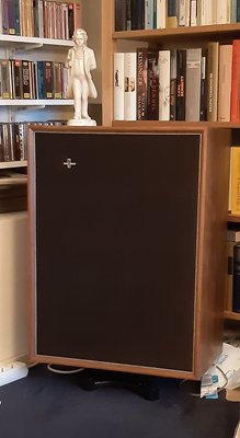

Mijn luidsprekers: Philips 22RH499. Die heb ik een tijdje terug voor veel te veel geld gekocht en daarna voor nog eens veel te veel geld laten voorzien van nieuwe MKP capacitoren. Verder heb ik het aparte vak waarin de vier tweeters en vier midtoners geplaatst zijn zelf geisoleerd met schuimrubber. Ook heb ik nieuw tochtband langs alle randen geplaatst en de achterplaten met nieuwe, langere schroeven opnieuw bevestigd. Hopelijk zijn ze nu helemaal geluidsdicht. Je hoort ze in ruststand nauwelijks suizen en ruisen.
De 499 was het topmodel van de Philips hifi luidspreker lijn in de vroege jaren 70 en bedoeld voor het hogere segment. Hoewel ze geluidstechnisch significant beter zijn dan de overige Philips speakers uit deze jaren werden ze nooit een succes. De meeste consumenten vonden ze veel te duur en veel te groot. Met een formaat van 72 bij 52 bij 34 cm en een gewicht van 30 kilo het stuk hebben ze inderdaad een aardig formaat.
Omdat er maar een paar honderd gemaakt zijn en verzamelaars hun exemplaren zorgvuldig koesteren, zijn deze speakers een curiosum geworden die een bijna mythische status hebben verworven. Het kan zijn dat de mythe groter dan de realiteit, in ieder geval kom je ze in lijstjes van referentiespeakers uit de vroege jaren zeventig nooit tegen. Misschien omdat ze te onbekend waren. Misschien omdat ze uiteindelijk voor de echte toenmalige top iets tekort komen (wat ik betwijfel). Volgens mij komt het vooral omdat veel mensen Philips uiteindelijk in het topsegment niet serieus namen en nemen en voor alternatieven kozen.
Ik weet niet goed hoe ik de geluidskwaliteit moet omschrijven. Als de mate waarin je wel of niet luistermoe wordt een maatstaf is voor de kwaliteit, dan zijn ze erg goed, want ik kan er lang naar luisteren zonder er moe van te worden. Met geen enkele andere luidspreker heb ik dat ooit eerder zo gehad.
Als diep doortekenen in het laag een criterium is, dan zijn ze ook erg goed, want ze gaan (heb het zelf gemeten) tot iets onder de 25 Hz en dat kun je nog net horen en voelen. Op enige vervorming in het laag heb ik ze nog nooit kunnen betrappen. De 30 centimeter woofer legt echt een stevige basis onder het geluidsbeeld, maar overheerst niet. Het zijn geen boomers, deze speakers en de kantelfrequenties zijn goed gekozen (700 en 7000).
Anderzijds: als de mate waarin hoog en hoog-midden worden weergegeven een criterium voor kwaliteit is, dan scoren ze minder goed. Ze klinken ondanks de inschakelbare filters wel wat schel.
Het grootste probleem is de plaatsing. Ik ben heel lang aan het schuiven en draaien geweesr om de best mogelijke geluidsweergave te krijgen.
En verder hebben ze wel wat last van 'bundeling' en interferentie, dat heeft alles met het ontwerp te maken. Misschien dat ze in een grote ruimte beter tot hun recht komen dan in de betrekkelijk kleine studeerkamer waarin ik ze nu heb opgesteld. Ze mogen best drie meter of meer uit elkaar staan en dan mag je er gerust een meter of vijf vandaan gaan zitten. Dat moet ik binnenkort maar eens testen.

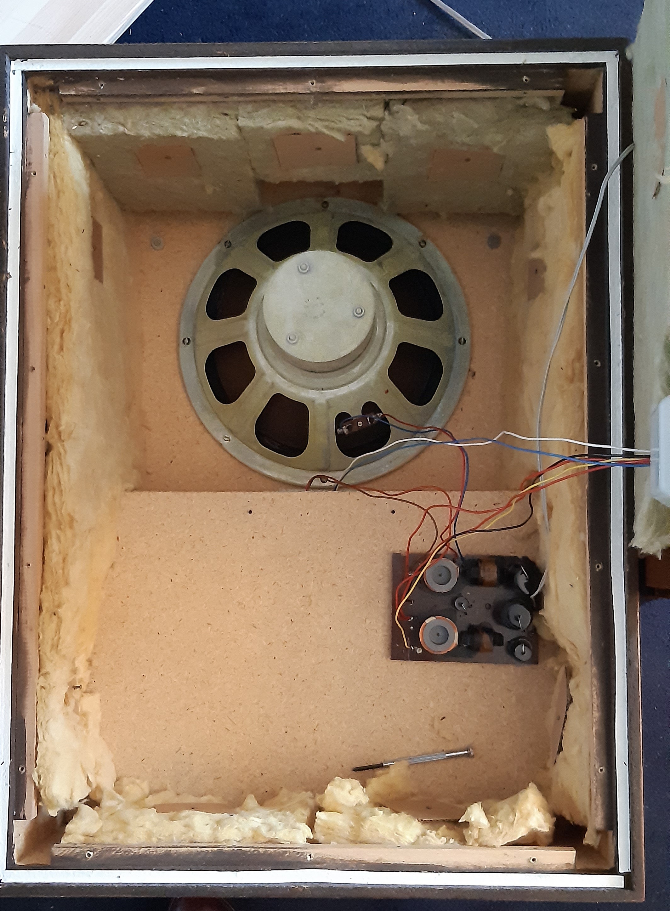

Of ze het altijd gehad hebben? Ik heb ze pas een paar maanden. Toen ik ze kocht hadden ze nog de oude capacitoren (van die aluminium buisjes van een cm of 5). Ik heb daarmee misschien tien minuten muziek gedraaid en toen laten recappen (wat sowieso geen kwaad kan bij speakers van ongeveer 50 jaar oud). Dus dat weet ik niet. Degene die de nieuwe caps heeft geplaatst is echt wel een vakman en heeft de juiste waardes gebruikt.

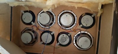

Ik kan me zo voorstellen dat één van de tweeters dit veroorzaakt, naarmate je luider gaat word het overstemd door de andere tweeters.
Doen beide speakers dit? de kans dat beide speakers één rotte tweeter hebben is klein.

Na lang aarzelen heb ik besloten de boxen te openen. Er moesten toch nieuwe schroeven in en nieuw tochtstrip langs de naden. Ook het vakje met de hoge tonen speakers open geschroefd. Er blijken bij de ene 5060 w8 midtoners in te zitten. De ander moet ik nog 'opereren'. Ik vind dat je dit soort speakers zoveel mogelijk ongemoeid moet laten, maar wat ik gedaan heb, reken ik tot onderhoud en zie ik niet als aanpassingen.
Het lijkt een beetje op jouw probleem, maar zeker weten doe je het nooit.

Heel bekend verschijnsel van deze tweeters , het top hoog loopt stevig op.
Ikzelf heb deze tweeters veel ingezet, maar dan gemodificeerd door demping onder de Dome aan te brengen en in het filter en spoeltje van 0,05 - 0,10 Mh in serie te zetten.
Met deze maatregelen blijkt deze tweeter ineens een uiterst vriendelijk, doch ragfijn hoog neer te zetten waar heel lang naar te luisteren is.
Volgens mij staan er nog ergens berichten van mij in dit forum waar ik dit uitvoer.
