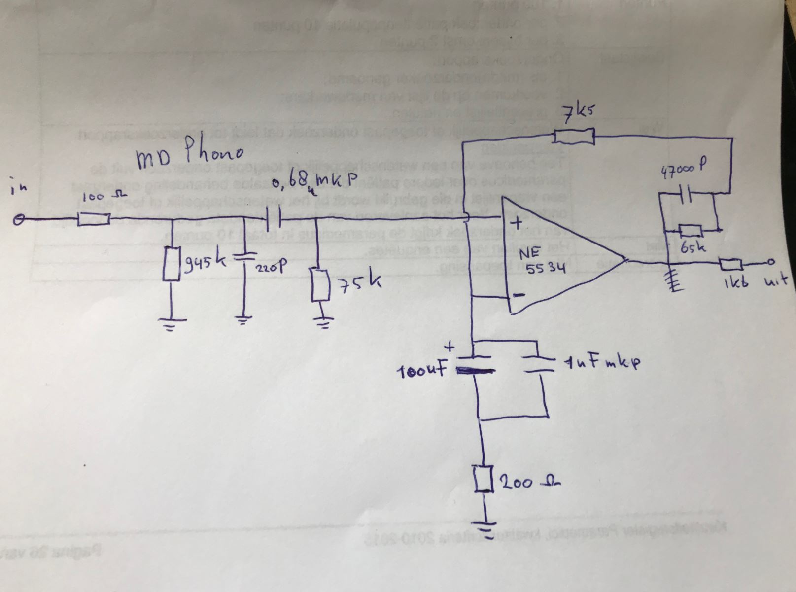

Ik ben beetje aan het zoeken hoe ik door weerstanden te veranderen de versterkings factor in deze MM phono pre omhoog kan schroeven tbv een low output MC element Benz gold. Kom daar zo niet uit omdat phono riaa in schema verwerkt zit.
Welke weerstanden moet ik veranderen ?
Ik denk zelf aan de 7k5 en 200 ohm

In welk concreet schema? Over het algemeen heeft een RIAA versterker voor MM te weinig open loop gain om die te verbouwen naar een RIAA voor MC. Meestal wordt dan een step-up trafo ingezet of een low noise pre-pre die 20 dB versterkt.

Hoi Pjotr
Deze: https://ibb.co/HXnX1PQ

Dat gaat hem zo echt niet worden Jan Willem. Ik zou eens op diyaudio.com gaan zoeken naar een redelijke MC-RIAA met low noise op-amps.
Daar ben ik het helemaal mee eens, maar voor de volledigheid: daarnaast klopt er gewoonlijk ook niks van de ruisaanpassing, te veel spanningsruis voor MC. Bij een MC-versterker die wordt omgebouwd voor MM door alleen de tegenkoppeling aan te passen heb je vaak het tegenovergestelde: te veel stroomruis.

Bericht door buisje »
Ik denk dat ik toch eerst een MC pre-pre ga bouwen, de Le Pacific, deze hang ik aan de batterij gevoedde Phono pre. PIO caps voor prepre, en betere soundplus opams voor de phono zijn onderweg. Verder wil ik phono schema nog iets verbeteren met MKC caps. Ik hou jullie tzt op de hoogte (maar ik werk niet snel :D )
