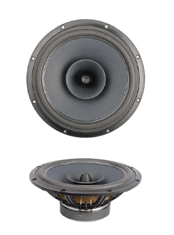

Eens per maand loop ik weer even alle websites, merken en magazines af om te kijken of er weer wat interessante "ontwikkelingen" zijn.
Zo kwam ik een leuke 8" breedbander tegen van SB Acousitcs, SB20FRPC30-8
linkje; https://sbacoustics.com/product/8in-sb20frpc30-8-paper/
Wat deze breedbander wel interessant maakt, is dat het een koperen modulatie ring heeft (lagere vervorming), een phase plug, een xmax van 5,6mm en daarnaast ook nog parameters heeft die prima geschikt zijn voor BR, TL, ML-TL of zelfs een hoorn.
In ongeveer een kast grote van 50-70 liter, is dat best prima.
Off-axies reponse ziet er voor een dergelijke breedbander best ok uit.
Dat alles voor 30-35 euro per speaker.
8in-SB20FRPC30-8.pdf
(612.66 KiB) 41 keer gedownload

Is dat bedoeld als (semi) HiFi, of (semi) PA?
Is daar een grens dan? ;)
Net wat jij hifi of PA vindt ;)
Maar met 50W max, niet echt PA te noemen.
Zeker op langere termijn ga je dan wel in de problemen komen ivm warmte.

leuke mid ook. goed rendement. bijna een 9710 :lol:
In dit geval denk ik dat er goed is gekeken naar de user case.
Er zijn best wel een hoop andere breedbanders op de markt, maar die zijn het allemaal net niet.
Vaak veel te hoge Qt en/of veel te weinig xmax of ineens schreeuwend duur.
Een 9710 is ook leuk, maar ook vrij beperkt in xmax bv, zelfs met het rendement (gevoeligheid).
Ik heb er trouwens nog twee liggen die stof liggen te happen (maar ook heel erg kreupel zijn)
Deze als pure mid zou kunnen, maar voor die prijs zijn er betere keuzes denk ik.
Mwoah, als topjes vanaf 150 Hz ofzo, kan je toch aardig kabaal maken met 2x 50 Watt.
Zeker als het rendement zo hoog is.

Het gaat niet om de hoeveelheid kabaal, het gaat om warmteontwikkeling in de spreekspoel.
50W is niet echt veel in PA land, zoiets gaat gewoon sneuvelen.
Zeker als je de dynamiek van muziek daar nog eens bijneemt.
