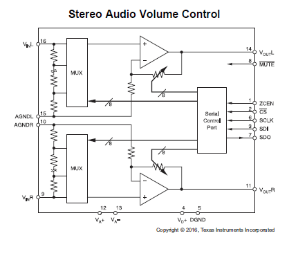

Maar dit lijkt in mijn relatieve lekenogen een opamp buffer waar door een regelbare weerstand in het tegenkoppelingscircuit de gain wordt geregeld. Ja, die kan dus op een bepaald moment >1 worden, maar er verandert niet magisch iets aan de binnenkant waarbij de chip van passief naar actief overgaat.
Dus, na een lang verhaal, een korte vraag: kan iemand een onderbouwd argument geven waarom er een buffer voor of achter moet? Voor implementatie in commerciële producten begrijp ik het ergens, al die buffers en in- en uitgangscondensatoren (riem en bretels) maar is het nodig als je weet wat er voor en achter hangt.

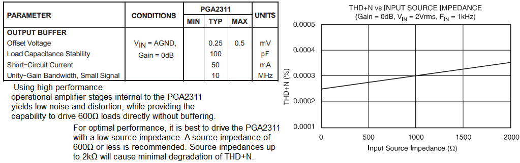

Re: To buffer or not to buffer: 6-channel preamp obv PGA2311
Het datablad BB/TI is wel duidelijk,
Het enige wat mis kan gaan is een teveel aan capacitieve belasting (>100pF) aan de uitgang.Wordt meestal met een weerstand (220Ω bijv.) in serie met de uitgang verholpen.
Bericht door Jan Geert »
100pF is niet veel inderdaad, een beetje wat langere kabel heeft dat al gauw. Ik heb 100 ohm in serie met de uitgang staan.

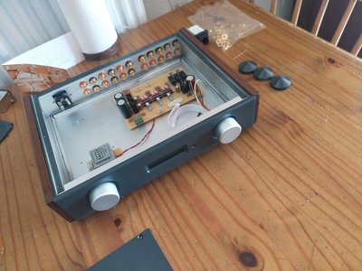

Ik heb nog geen 8-channel bordjes gezien op ebay dus voor wat dat betreft you're on your own. Waarschijnlijk niet echt moeilijk als je er enige ervaring mee hebt, maar niet mijn ding, dus heb ik plug en play, iig voor wat betreft de besturingssoftware. Aan de hardware kant maak ik het mezelf dan weer moeilijker, heb ik toch nog lol.
Voor SACD heb ik ook niet meer nodig.

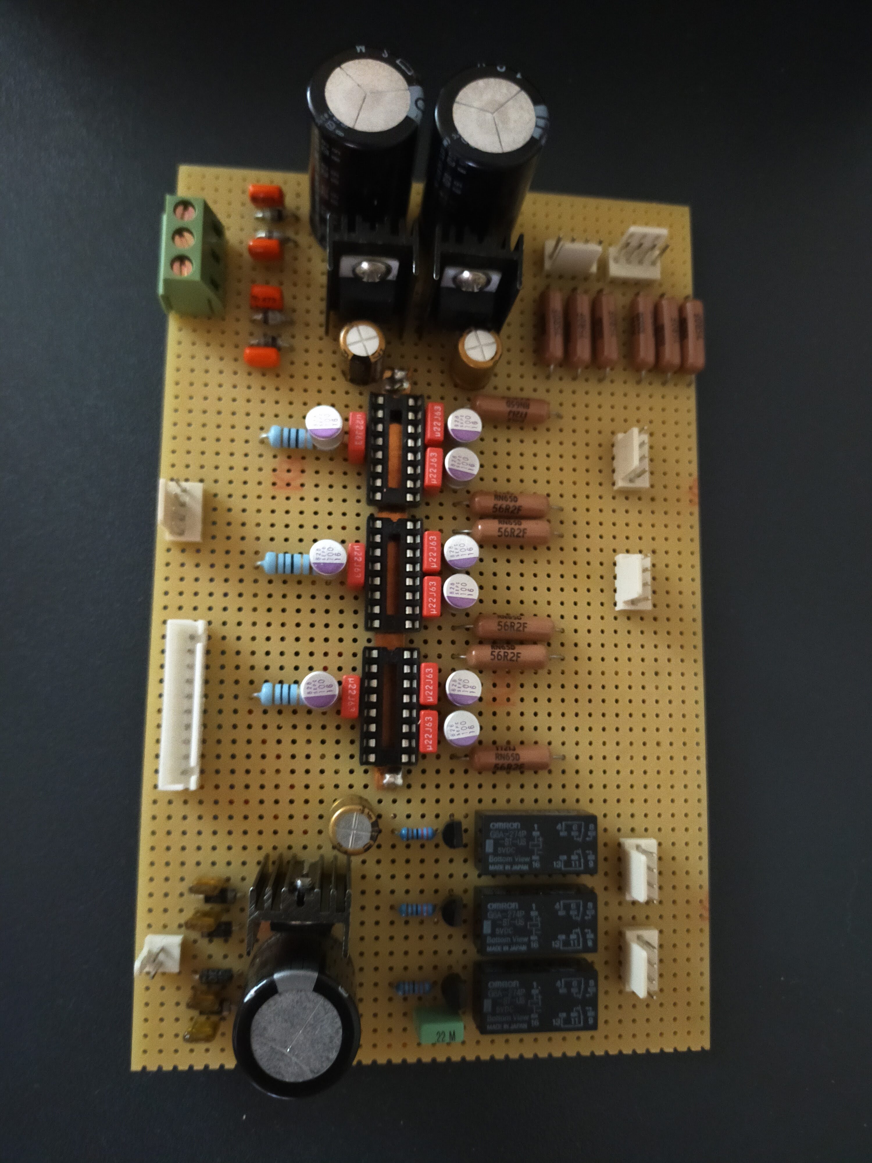

Nou ja veel reactie krijgt dit niet. :| Ik heb wat gezocht op pga2310 op het forum, dan krijg je meer hits. Dalojan heeft in het verleden wel wat zinnige posts geschreven over de in- en uitgangsconfiguratie van de chip.
Kenmerkend voor wat ik elders op ook bijv. diyaudio is ook deze observatie in de eerste post van een projectje door Ronnydeponny:
Wat mij opvalt is dat de voeding niet veel soeps is en er geen ingangsbuffer is
en die ingangsbuffer is nodig, omdat..................?
Er wordt verder niet op ingegaan, maar er wordt wel weer een opamp voor de pga gezet. Gewoon, omdat dat moet. Of zo. Kennelijk
De voeding verschilt overigens niet echt van die van Benjamin Hinrichs, maar die gebruikt wel aparte trafo's voor analoog en digitaal. Doe ik ook, gewoon omdat het kan, maar of het nou echt iets uitmaakt kan ik niet zeggen.
