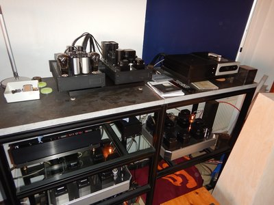

De nieuwe voorversterker staat bovenop het rack; niet in de laatste plaats omdat de bronkeuze schakelaar direct naast de ingangen zit. Je kan er anders gewoon niet bij.
Set overview; nieuwe voorversterker bovenop

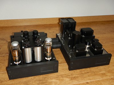

Plaatje dichterbij:
PT8 voorversterker; voeding geheel gescheiden
De versterker is opgebouwd op het chassis van een ouder project. Ooit waren er 2 van dit soort chassis bezet met EL82 monoblokken. Die klonken aardig maar het kon beter. Een van die chassis is omgebouwd tot 6C45PP SPUD versterker en het andere chassis (en reeds bestaande voeding) hebben de basis gelegd voor deze voorversterker. Het linker gedeelte van het chassis bevat de audio-schakeling; het rechter gedeelte bevat de voeding. Via 1 van de 2 buizen/verbindingsstukken lopen de voedingslijnen naar de verbruikers.

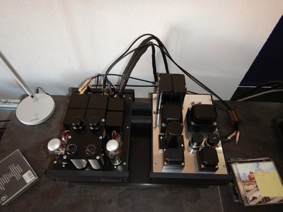

Plaatje bovenaf:
van boven gezien
van boven gezien
Op de foto komt de scheiding voeding- en audio-gedeelte goed uit. De schakeling zelf is een Kimmel-/Mu-stage met een Philips MRO PT8 direct verhitte triode als versterkend element. Bovenop die triode staat een 8608 penthode die een gezonde belasting op die triode zet waardoor die fijn lineair speelt. De volumeregeling is gemaakt van step attenuators uit onder andere Rohde & Schwarz meetapparatuur.

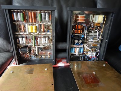

Plaatje binnenzijde:
van binnen bezien
van binnen bezien
Aardig vol....... De voeding was al in grote lijnen aanwezig maar er moesten nu nog heel wat onderdelen in gefrut worden....

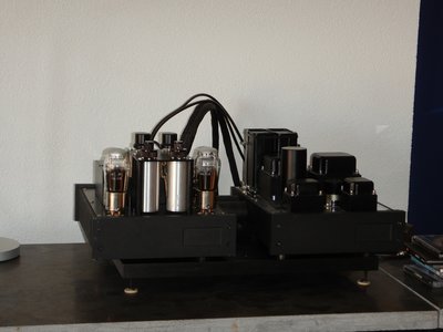

Zijaanzicht:
zijkant
zijkant
Hier zijn de buizen (PT8 vooraan; 8608 er achter) en de volumeregelaars goed zichtbaar. De achterste regelaar heeft 6 stappen van 10dB; de voorste regelaar is een combinatieregelaar met 9x 1 dB en 5x 0,2 dB stappen.

Nu staan de 2 chassis weer naast elkaar. Grappig: de versterker met de grote buizen (PT8) is de voorbak en die met de kleine buisjes (6C45) de eindbak. De combi doet het prima en als de Corona-beperkingen voorbij zijn zal ik dit wel eens naar Breda of Hengelo meenemen.
De voorbak staat nu mooi bovenop de audioset.
bovenop het rack
bovenop het rack
Effe aanzetten en direct luisteren is er niet bij want het eerste half uur is gewoon ellende. Koud; letterlijk ! (die gloeidraad moet echt gaan leven)
Maar daarna speelt het groots met een enorme soundstage. Zeer tevreden met het resultaat.

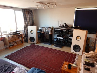

Gryphon te koop......
En daarmee is de stekker uit de Gryphon XT-MC gegaan. Die heeft de afgelopen 20 jaar continue aangestaan (minus de verhuizingen), prima gepresteerd en gaat tzt de verkoop in. Blijft een mooi gebouwd apparaat met consequente scheiding links/rechts en aparte voedingen.

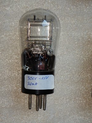

Ben nu vooral bezig met het zoeken naar de vele versies van dit soort repeater-triodes. En deze week kwam een audio-collega met een bijzondere vondst die hij jaaaaaren geleden had gekocht: de PTT13. Waarom hij die had aangeschaft: omdat er geen data van was; het leek wel een niet-bestaande buis. Een leuke uitdaging.
Maar de buis is er echt; er zitten zelfs testrapportjes bij van de 3-maandelijkse gloeidraad-testen...en er zijn geen gegevens van ?. Nou zijn er wel meerdere van dit soort PTT-buizen gemaakt (de PTT2S zie je regelmatig voorbij komen op Ebay) en altijd van hoge bouwkwaliteit. Als je deze buizen van Franse origine goed bekijkt zie je datumstempels uit februari 1941. De kans is groot dat deze buis maar heel even is gemaakt en vervolgens moest de fabriek stoppen met deze buis omdat volledig over gegaan moest worden op Duitse productie of omdat de boel het even niet meer deed (bombardement ? grondstoffen-probleem ?).
Tussen alle stempels zit ook een opdruk "R101" en dat is een buis die je wel kan opzoeken in het Tube Vade-Mecum (geweldig naslagwerk trouwens; bijna 900 blzn buizendata). En daarmee is het PTT13-raadsel opgelost want het is een Franse nabouw van de Philips 4609: vrijwel dezelfde buis maar met een 4,2 volt gloeidraad i.p.v. 4 volt.
Leuk zo'n zoektocht naar al die repeater-triodes vanuit het interbellum. De MT3 van Marconi zou ook moeten werken....en ik weet zeker dat er nog zoveel van dit soort buizen zijn. Da's niet verwonderlijk want repeater-tubes waren onmisbaar bij de telefoon/telegraaf/kabel-verbindingen van die tijd. Ze werden met honderden tegelijk toegepast in een enkele verbinding en hadden onder andere "betrouwbaarheid", "gelijke karikteristieken", "stabiliteit" als ontwerpcriteria. Ze zijn per definitie overdesigned ontworpen.
Zo zijn er zelfs repeater-tubes gebouwd voor trans-Atlantische verbindingen. Dat was zo ongeveer de meest grote uitdaging want even een buisje vervangen zat er niet in. Niet schrikken: 5000 uur inspeeltijd om zeker te zijn dat zo'n buisje voldeed. En een ronduit absurde betrouwbaarheid want de 306 buizen die nodig waren voor zo'n onderzeese kabelverbinding deden het na 22 jaar nog zonder enkele uitval.

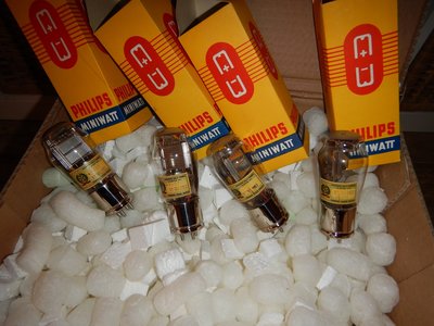

Gevoegd wat foto's van m'n PTT13's.

Vandaag had ik zo'n positief momentje toen de pakketbezorger een tof pakketje afleverde.
Voor deze voorbak maak ik vooral gebruik van de PT8 van Philips, de 4019A van Standard Electric en de PTT13 van Franse origine. Die PTT13 is een rare exoot want er zijn vrijwel geen data voor vindbaar. Zie draadje hierboven.
Maar bij Vint'Elec ( https://www.vintelec.com/en/ ) vond ik er zo maar 8 ?! Direct opgekocht want zo'n buitenkansje is zeldzaam. Dit zijn 10.000+ uren buizen dus met deze slag heb ik mijn voorraadje wel compleet.
Had nog nooit zaken gedaan met het bedrijf Vint'Elec maar moet zeggen dat responstijd, snelheid en echt keurige verpakking zeker pluspunten zijn. Ze hebben een prima eerste indruk nagelaten ! Niet gratis; wel goed.
En ik heb daarmee een tof Kerstcadeau binnen.
