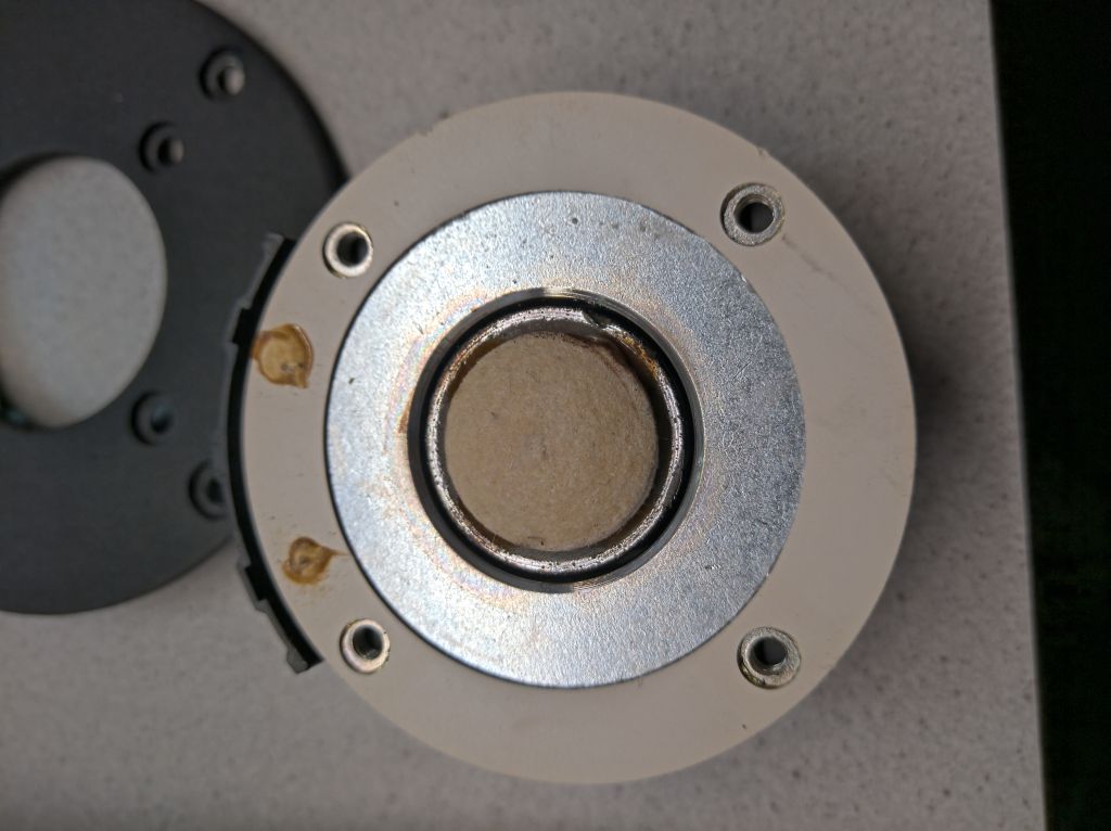

Ik heb uit een tweeter het ferrofluid verwijderd. Althans, wat er van over was. Het spul dat uit de luchtspleet kwam deed nog het meest aan niet meer helemaal verse Nutella denken, ongeveer net zo dik en net zo plakkerig. Met strookjes van een koffiefilter en wat isopropanol kreeg ik de luchtspleet aardig schoon, de spreekspoel heb ik met wattenstaafjes en isopropanol schoongemaakt. Dan de meting van Fs. Waar die eerder ergens tussen de 700 Hz en 900 Hz uitkwam, afhankelijk van temperatuur en uitsturing, kom ik nu consistent rond de 480 Hz uit. Qt zit op 0,47 en Qms rond 2,6. Dat is een aardig verschil! Ik ga nu ook de andere tweeter schoonmaken, want ik heb het idee dat ze na verwijderen van het ferrofluid een stuk beter bruikbaar en een stuk stabieler zijn. Misschien dat ik er nieuw fluid in doe. Die heeft misschien niet helemaal de goede specificatie, maar dat had de meuk die ik er nu uit heb gehaald zeker ook niet meer.
Om mijn eigen vraag te beantwoorden: de 950000 heeft inderdaad geen koperen ringen om de poolkern. Het antwoord op de topictitel is dus "NEE!".

Aan het plaatje van de bovenste poolplaat/poolkern zie je nog wat bruine resten van de ferrofluid, die heb ik met isopropyl alcohol helemaal weg gekregen. Voordat ik de boel weer in elkaar schroefde heb ik uiteraard ook even gecheckt of de spreekspoel niet aanliep.

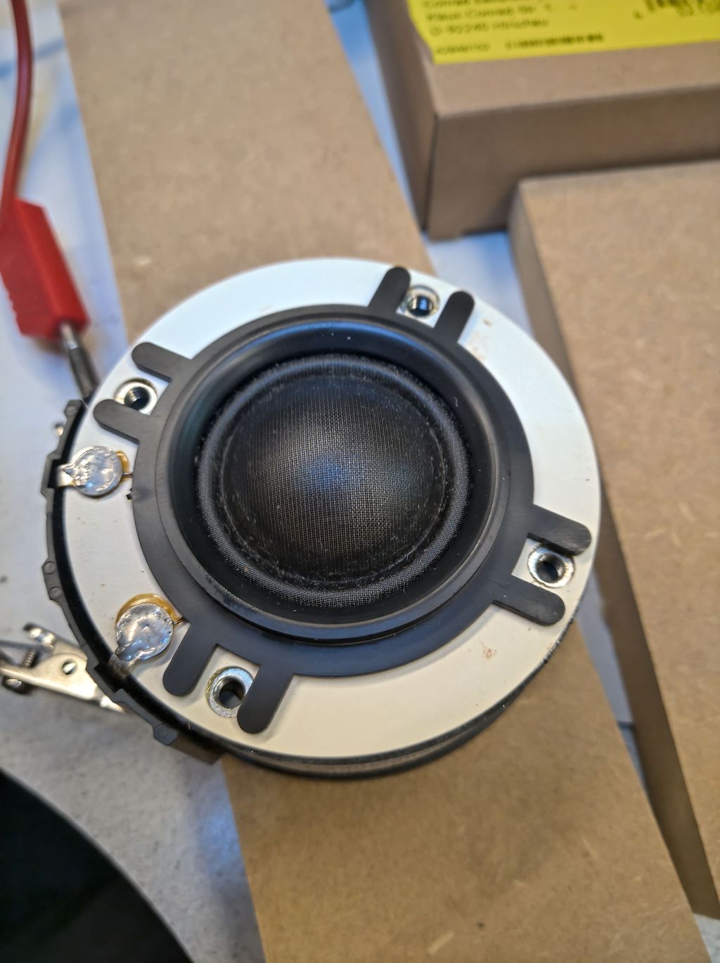

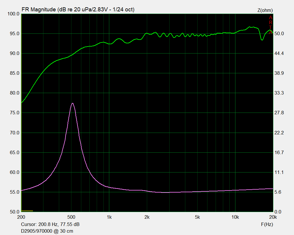

Afgelopen weekend de gerepareerde tweeter maar eens gemeten. De respons komt nog steeds aardig overeen met de gepubliceerde graph, alleen in het hele hoge hoog valt de tweeter iets eerder af. Geen idee waardoor dat komt. Afgelopen vakantie heb ik als "souvenir" een paartje 970000 tweeters meegenomen, en die heb ik ook opgemeten. Zie tweede plaatje. De microfoon stond op 30 cm van de baffle voor beide tweeters, vandaar de hoge gemeten gevoeligheid.
Het lijkt erop dat de respons van de 950000 niet wezenlijk verschilt tov de datasheet na verwijdering van het ferrofluid, buiten de lichte verhoging van Qts (datasheet: 0,38, mijn tweeters: 0,5, verschil van +2,4 dB rond Fs). Le lijkt ook niet verlaagd. Wat wel is veranderd, is het impedantieverloop: waar de datasheet een resonantiepiek van 15 Ohm geeft, geeft de tweeter zonder FF een piek van 26 Ohm. Na verwijdering van het FF moet het filter dus worden aangepast om de respons weer kloppend te krijgen.
Vergelijk met de 970000, dan zie je duidelijk de stijgende respons van de 970000, die de 950000 zonder FF niet heeft. In de magneet van de 950000 zit geen koper, bij de 970000 zie je het koper door de dome heen zitten als je goed kijkt. De stijgende respons wordt dus (vrijwel) helemaal veroorzaakt door de koperen ringen. Daarnaast is ook duidelijk te zien dat Le van de 970000 duidelijk lager is. Voor het geval iemand zich het nog afvroeg: de 950000 en de 970000 zijn echt andere tweeters, en door het verwijderen van het ferrofluid gaat de 950000 niet ineens op de 970000 lijken. Ik denk dat ik hiermee mijn eigen vraag wel aardig heb beantwoord...
