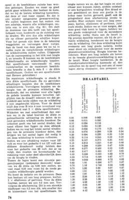

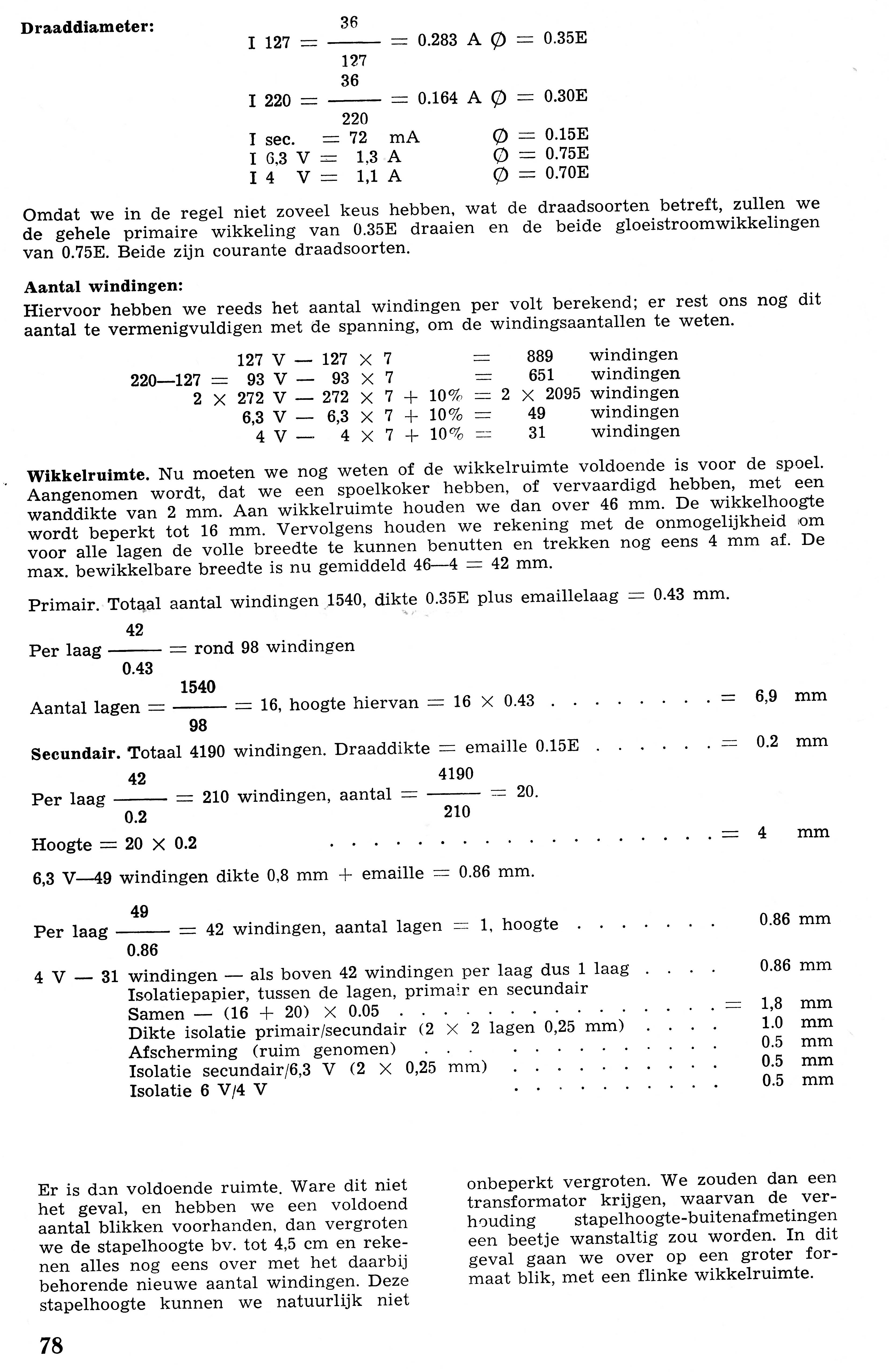

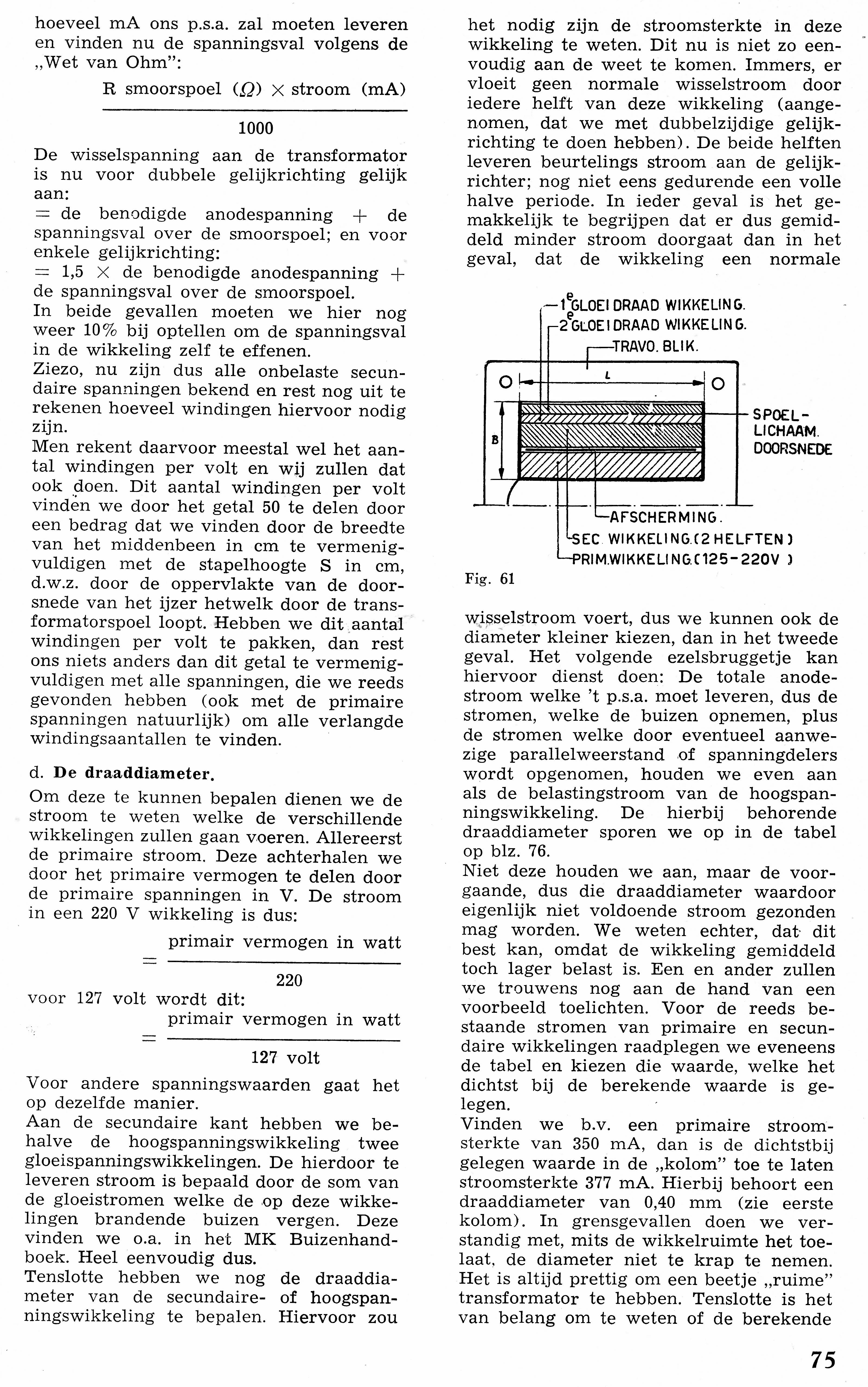

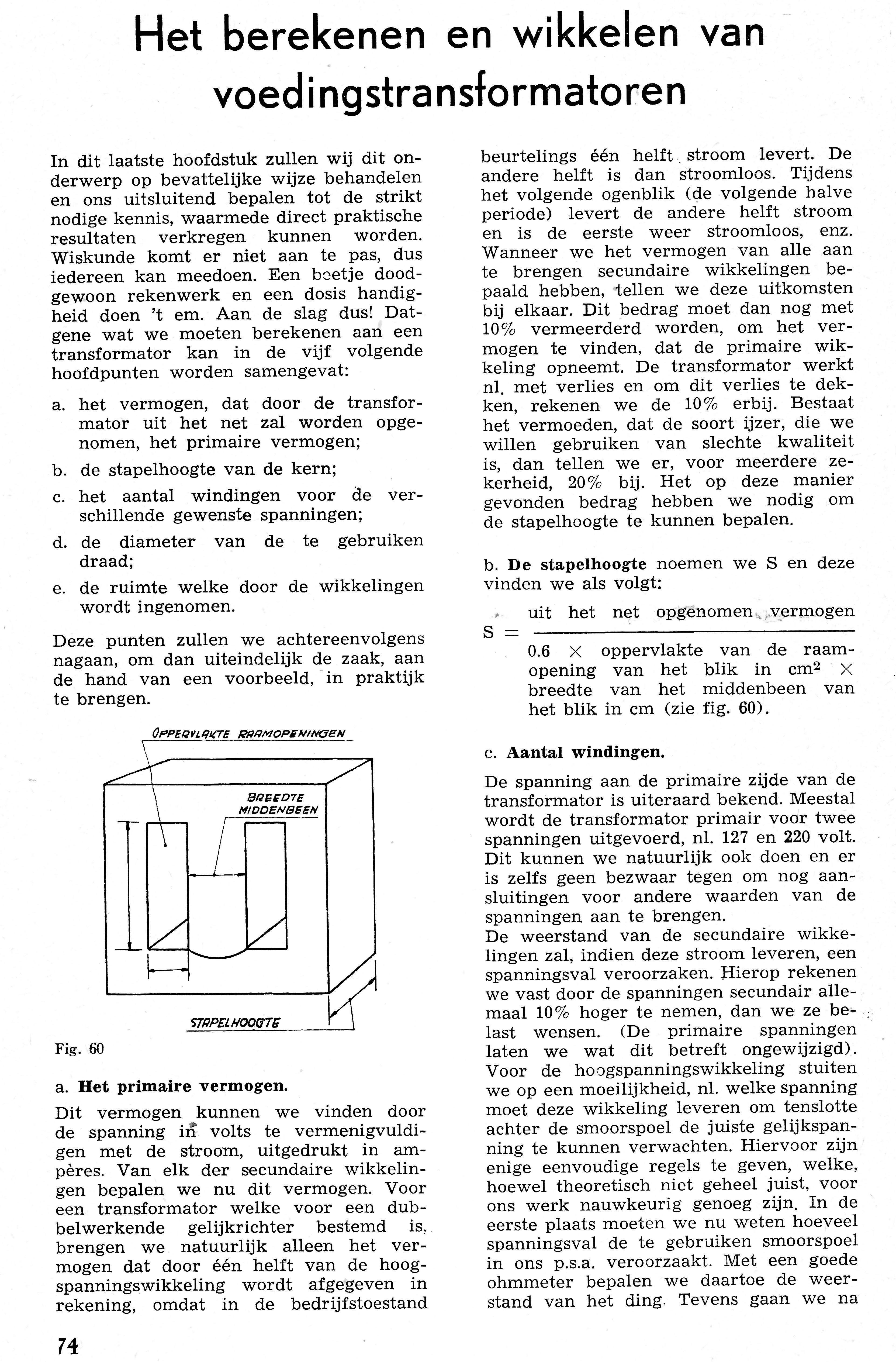

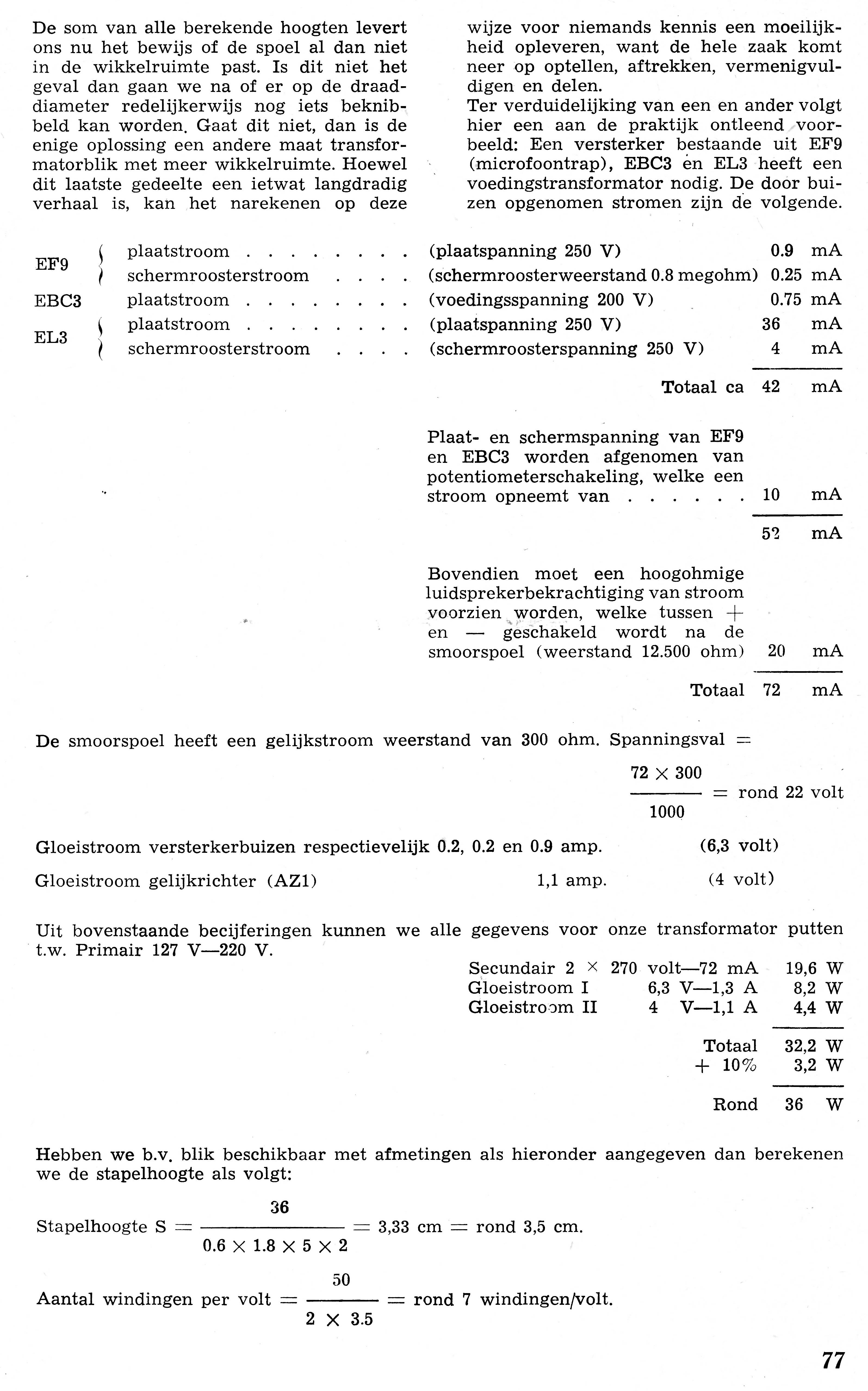

uit Jongens Radio 1 11de herziene druk
voor de doe het selverts
Dit heb ik jaaren met suczeven :sure: toegepast
