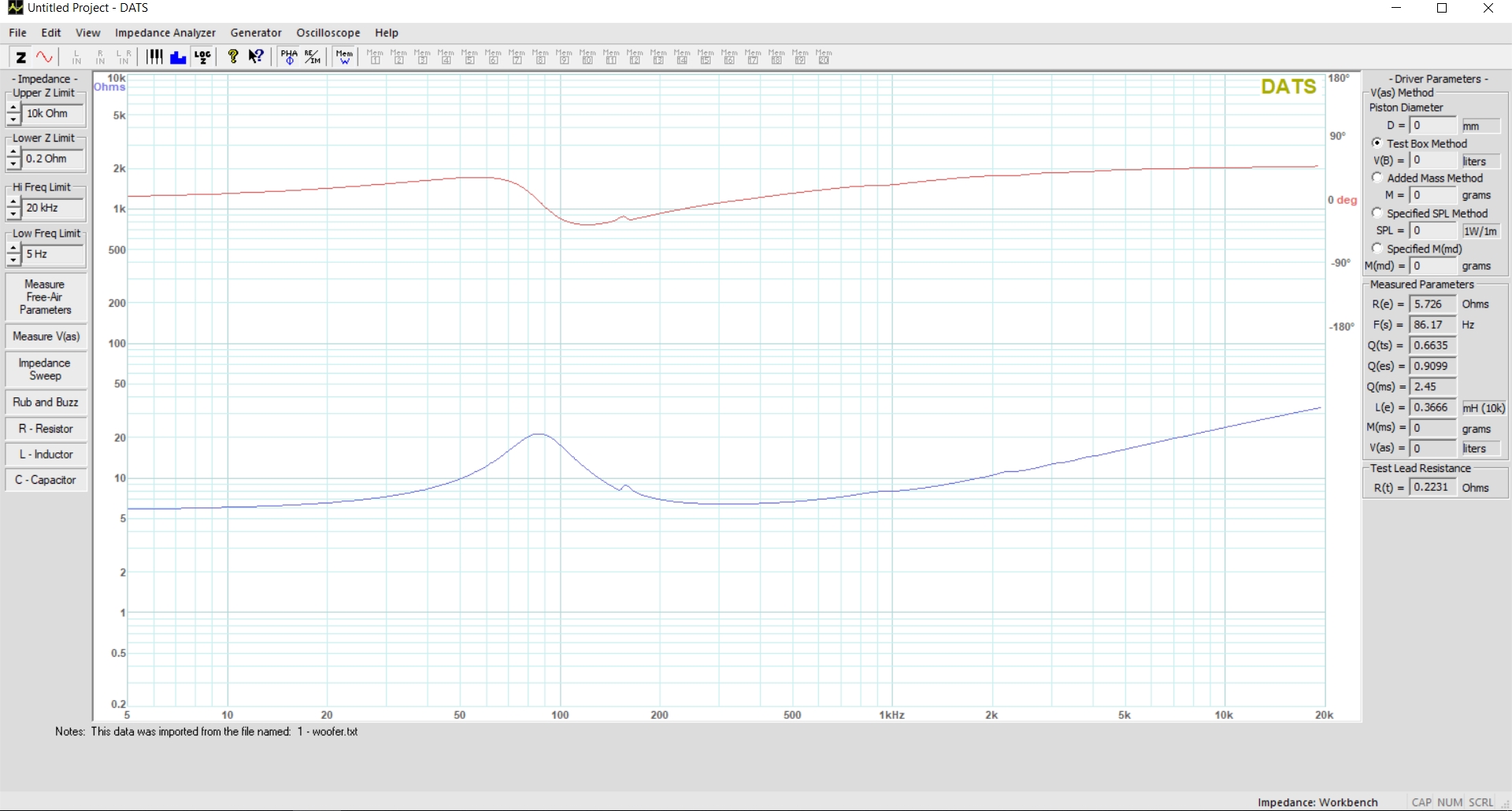

Ik heb de impedantiegrafiek van de midwoofer bijgesloten.
Re: SEAS TR18RE H1144 - Fs wijkt af van specs
dat hobbeltje bij ~150Hz lijkt me niet normaal... of zie je dat ook op t datasheet?
maar laat ze eens een etmaal inspelen, matig signaal van 100Hz er op (een enkele mm uitslag) en meet dan nog eens

Nee, dat hobbeltje staat niet op de datasheet. Het hobbeltje is in meer of mindere mate ook te zien in de impedantiegrafieken van de andere midwoofer en beide tweeters.

dan is t mss iets in de meting (een reflectie ofzo), probeer eens een willekeurige andere speaker?

Om Fs, Qms en Qes (en dus Qts) te weten, kun je die direct meten zonder "added mass" of gesloten kast methode.
Het is een prima methode om te kijken of speakers nog enigszins aan hun specs voldoen.
Dit wordt dan ook heel veel gebruikt in productielijnen.
Totale onzin om te zeggen dat een added mass methode moet worden toegepast.
Wel is het belangrijk om de speaker recht te houden, en bij voorkeur met de conus naar voren en NIET naar boven.
(dit ivm de zwaartekracht)
Dat gezegd hebbende, zal een Fs niet zoveel verschillen en moet je toch in de uiterste gevallen +/- 20% van de spec waarde zitten.
Ook inklemmen of in een baffle stoppen geeft niet zoveel verschil.
Het duidt er eerder op dat de compliance nogal is opgeschoven. Dat zou je kunnen terugzien in die Qms en Qes.

Als je inderdaad alle parameters wilt hebben moet je met added mass/volume methode werken. Dat Dayton meetsetje heeft dedicated software, dus een meetfout kan je dan uitsluiten. En er is hangend en liggend op de magneet gemeten met dezelfde uitkomst. Lijkt op een harde rolrand.

Valt natuurlijk direct op dat de Qts echt flink anders is.

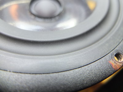

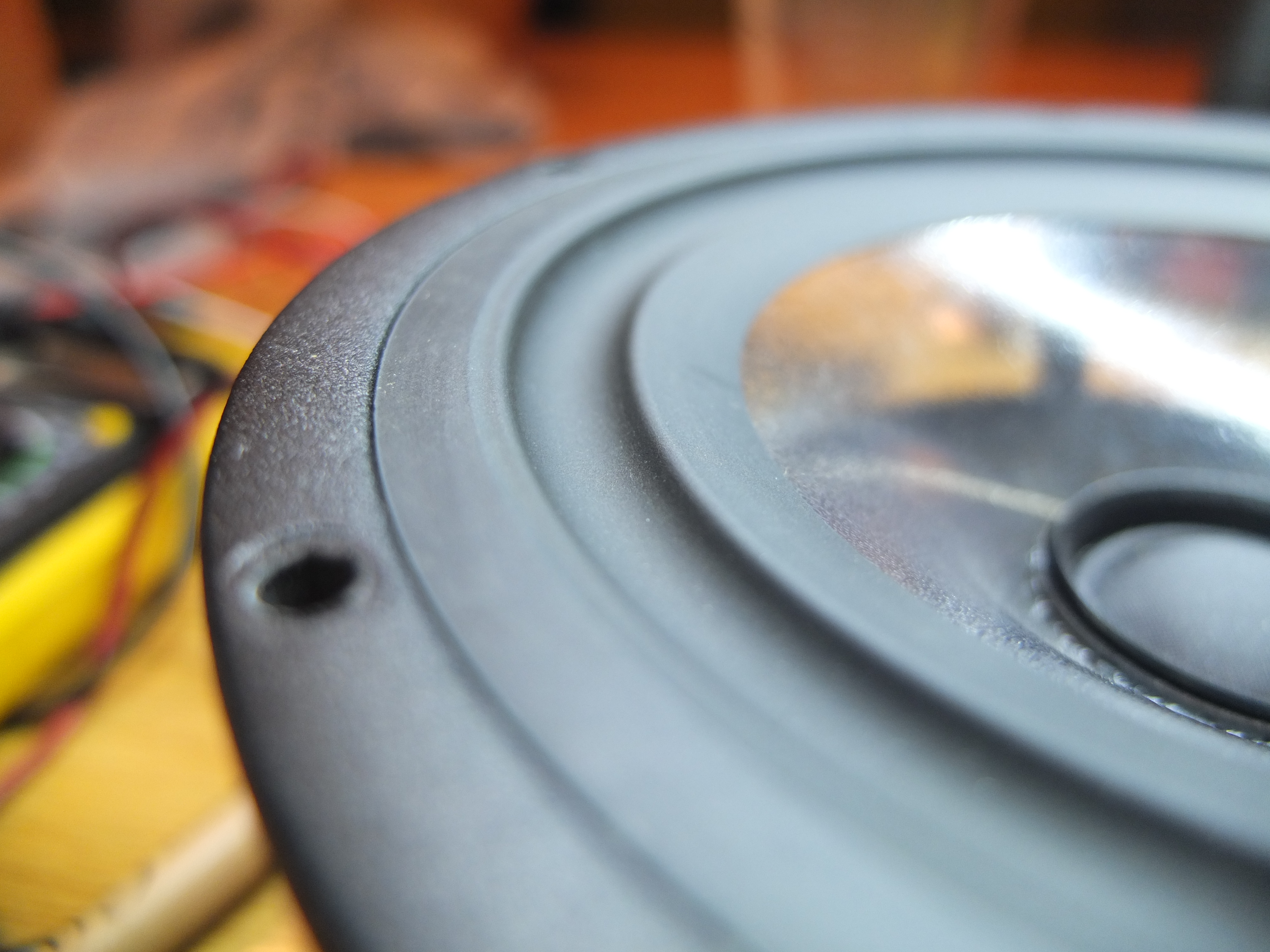

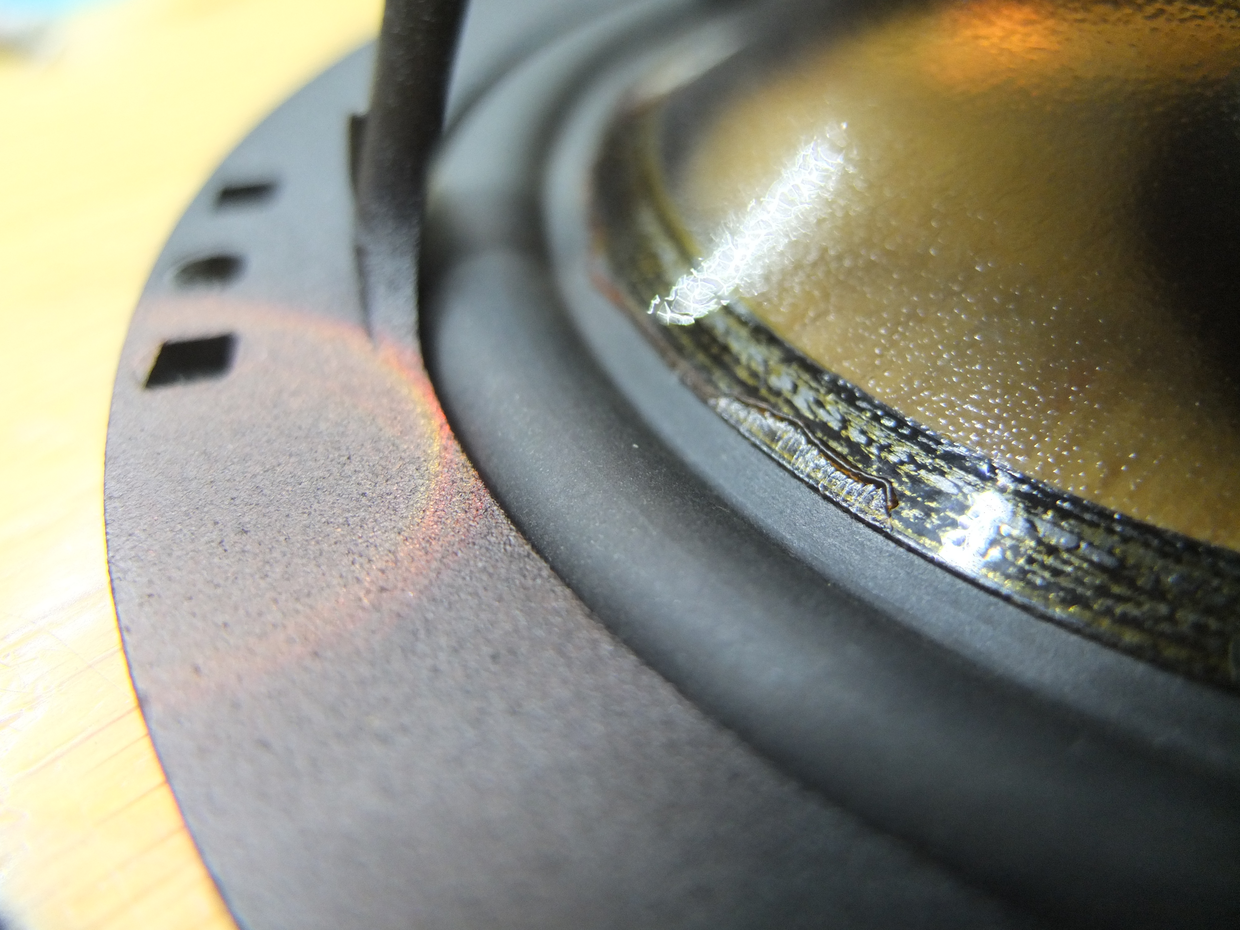

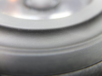

Maak eens een detail foto van de driver? En dan uiteraard van de rolrand, is deze bruin verkleurd? Zo ja, dan is de driver blootgesteld aan UV straling, en heeft waarschijnlijk in 't directe zonlicht geestaan/gelegen.
rizm
Berichten: 111
Lid geworden op: do 07 feb 2008, 14:42
Bericht door rizm »
Zoals ik al zei, heeft wapperen niet heel veel zin.
Uitgedroogd blijft immers uitgedroogd.
Als ze inderdaad uitgedroogd zijn. Ik vind ze er goed uitzien en ze voelen soepel aan. Heel anders dan de rolranden van een setje Vifa Filigran MK1 woofers die ik hier heb. Die zijn behoorlijk uitgedroogd. Erin knijpen en de vorm blijft er een tijdje in staan.
Wat zegt dit?
