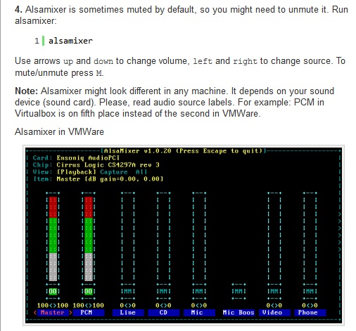

Check via ssh inloggen,ik gebruik Putty, ( met IP nummer van je RPI in PuTTy)
inloggen met root (enter) en rune (enter) denk ik.
Voer in ,,alsamixer,,
En check of je mute ook uit staat voor de speler.
Unmute door op m te drukken. (dan staat er OO i.p.v. MM)
Selecteren met de pijltjes toetsen.
ALSA is geen programma zoals Rune of Volumio,maar het is de muziek software(zeg maar de geluidskaart) in Linnux.

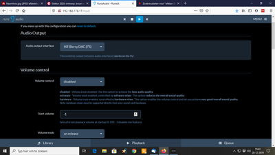

Heb je in rune wel je dac geselecteerd?
Of de I2S kernel.
Als het niet lukt met rune probeer het dan met Max2play
Laatst gewijzigd door democles op za 28 dec 2019, 15:49, 1 keer totaal gewijzigd.
douwebakker
Berichten: 2172
Locatie: Vledder Drenthe
Re: Elektor RPi DAC
Bericht door douwebakker »
Of de I2S kernel.
Ik weet niet zeker of het zo goed staat.
