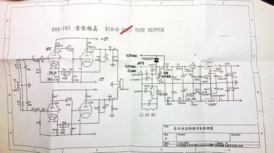

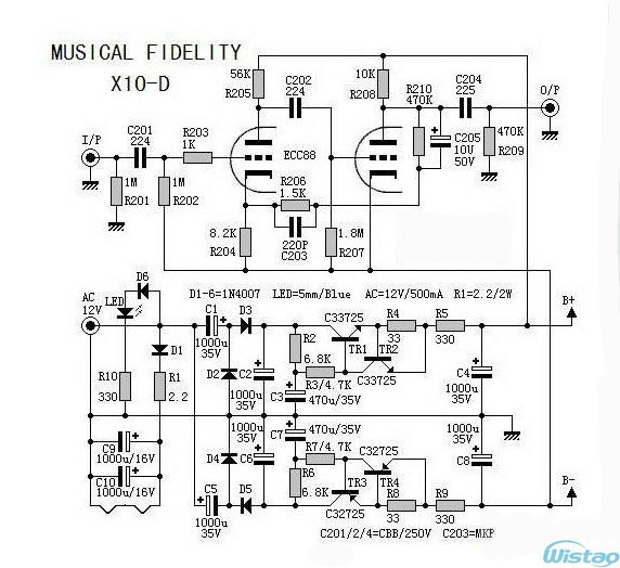

Het zou makkelijker zijn om er iets over te zeggen (de benodigde voeding, dus) als er een productlink en een schema voorhanden was.
Zie linkje OP....
Zoek de verschillen.
Fwiiw!
Re: Beter voeding voor buizenbuffer
Fwiiw!
Hier zit geen stabilisator IC in voor de gloei.
Dan kan de verandering, die ik er in het andere schema heb bijgetekend, niet toegepast zonder R1 (2Ω2) te vergroten.
Heb niet het idee dat er veel te verbeteren valt. Ja er is uiteraard altijd beter te bouwen. Maar of dat hier de moeite waard is? :think:

Ik kan me zo voorstellen dat een ringkerntrafo in verzadiging schiet door die enkelzijdige gelijkrichting voor de gloeidraden...
Daarom, onder andere, de (kleine) aanpassing in het eerste schema.

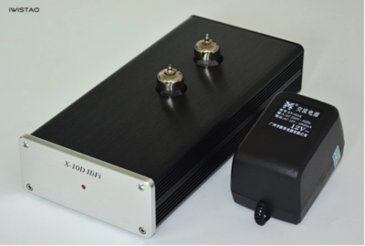

TS lijkt voornamelijk met kant & klare producten te werken. Misschien vraagt hij zich af waarom niemand een kant & klare voeding(sadapter) aanbeveelt. Dit komt doordat het topic in ELEKTRONICA ZELFBOUW EN TWEAKS staat. Ik verplaats hem wel even naar HiFi gerelateerd / Kant & klaar spul.
Als ik het goed begrijp, wordt (wegens erg weinig kennis) gezocht naar een eveneens kant & klare voeding die geen honderden euro's mag kosten, i.t.t. bijv. een prijzige Sbooster BOTW.
Iwistao X10-D met de oorspronkelijke voedingsadapter (12V / 1A) waarvan het schema al voorbij kwam.
