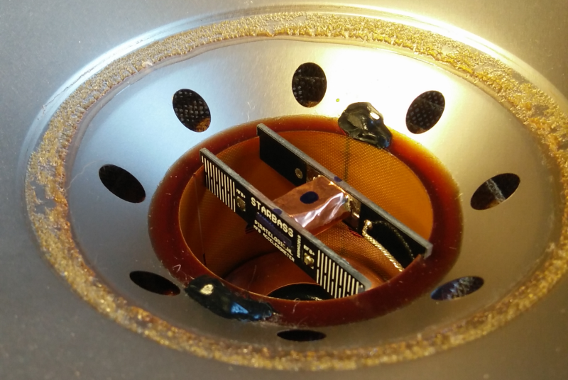

Terwijl we wachten op de eerste test resultaten van de CSS SDX12 van HenkJan dient de volgende kandidaat zich alweer aan. Dit keer betreft het een SEAS L26RO4Y welke voorzien is van een 56mm spreekspoel waar nog net een StarBass V in past.
SEAS L26RO4Y

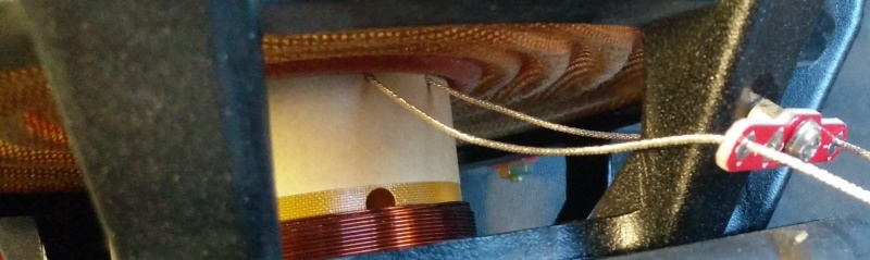

Net als bij de SDX moest ook hier een plekje voor de connector strip gevonden worden. de audiofriends aansluitlitze zitten reeds op hun plek maar moeten nog wel afgemonteerd worden:
De StarBass V-II zit als gegoten en moet alleen nog met 2K lijm worden vastgezet. Door het lage profiel van de opnemer kan de originele aluminium convex dustcap er straks gewoon weer overheen.

Re: StarBass V test drivers
Zie er goed uit! Welke of wat voor opnemertjes heb je nu gebruikt?
Dank, dit is de laatste versie van de Starbass V.

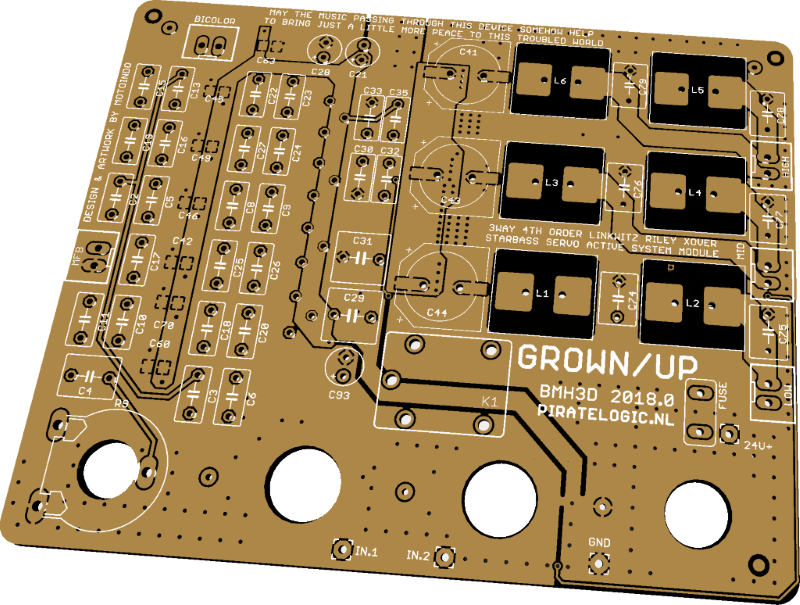

Speciaal voor mijn technische vriendjes, ik ben lekker aan het schilderen. Met diepte zit het bij deze wel snor, de focus ligt wat meer bij hoe zal ik het zeggen, "het verbale perspectief". Straks samen te horen met woofers uit eigen keuken

Hallo Chris,
Nette print hoor :goedzo:
Enkele opmerkingen uit PCB layout perspectief: zowel voor de spoelen als condensatoren (elco's) heb je footprints gemaakt waar zowel smd als pin through op kan. Niks mis mee, maar een aantal spoelen van het type dat je gebruikt hebben een geleidende onderkant. Het is beter daar geen koper onder te plaatsen (ook al zit er soldeermasker op, dit is geen isolator), en zeker geen via's. Misschien dat het goed gaat met de type spoelen die je wilt gaan gebruiken, zou het in de datasheet nakijken.
Polariteit van elco's in silk zou ik buiten de component outline plaatsen, dan zie je na plaatsing ook nog of íe goed om zit. Helemaal in dit geval, want je wil dit als kit gaan aanbieden dacht ik? Zelfde geldt voor de refdes van de (ik denk) MKT condensatoren, zou ik buiten de outline plaatsen.
EMS-ers hebben fiducials het liefst in de hoeken van het bord (alhoewel het hier niet zo spannend is). Inderdaad 3 zoals je keurig gedaan hebt.
Ik heb er nu de standaard CD127 spoeltjes opzitten welke ik ook in de Little/One gebruikt heb, voor het mid/hoog zijn die prima. Goeie tip :goeie: om daar de onderzijde van vrij te houden want een sluiting daar is zo gemaakt. Voor het laag kanaal overweeg ik overigens spoelen met een hogere verzadiging te pakken omdat daar de stromen toch wat groter zijn. Wat betreft de polariteiten en compo nummers heb ik alleen de xover caps van een nummer voorzien om eventuele aanpassingen makkelijker te maken, de rest is redelijk vast.
