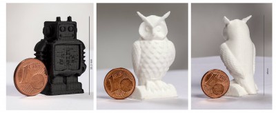

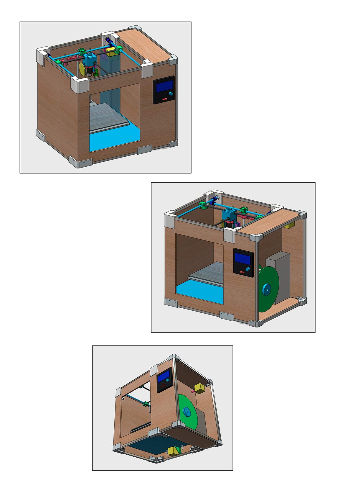

Hierbij even een overzicht van mijn UltiMaker kloon(UltiFaker) zoals ik het gedaan heb, met daarbij de kwaliteit die er inmiddels uit komt, zie de details in de vleugeltjes van de uil, heeft allemaal nog niks met audio te maken natuurlijk, maar is wel zelfbouw :D, het hout en de aluminium profielen zijn gewoon van de praxis en alle witte onderdelen zijn zelf ontworpen en geprint met mijn eerste volledig zelfbouw houten printer,het aluminium bed heb ik gefreest met mijn (ook al zelfbouw) cnc frees maschine, het mechaniek en de electronica (arduino+rampsboard) komt allemaal van ebay (chinees), PLA filament van 123-3d.

Man wat gaaf, echt het betere werk :rock: wel handig dat je een printer standbye hebt om onderdelen te printen.
Indrukwekkend, complimenten!

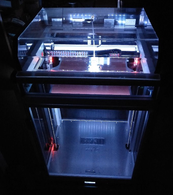

Gaat ook 's nachts gewoon door, de Kees3D .. Er komen dingen uit die er 3-4 weken over doen.. Niet omdat hij langzaam is maar omdat die dingen zo groot zijn.
En met het gemiddeld verbruik van 600W is het geen goedkope productiemethode..
Moeders wilde een paar paarden op de dampalen dus dan ontwerp en maak je daar een machientje voor..
Ik gebruik 'm af en toe nog voor proefmodelletjes. Functionele onderdelen maak ik uiteindelijk toch liever van metaal.

Wow kost je al snel meer dan 100 euro alleen al aan elektriciteit! :shock:
