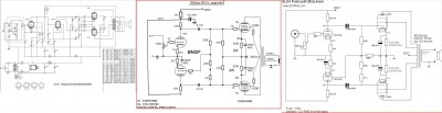

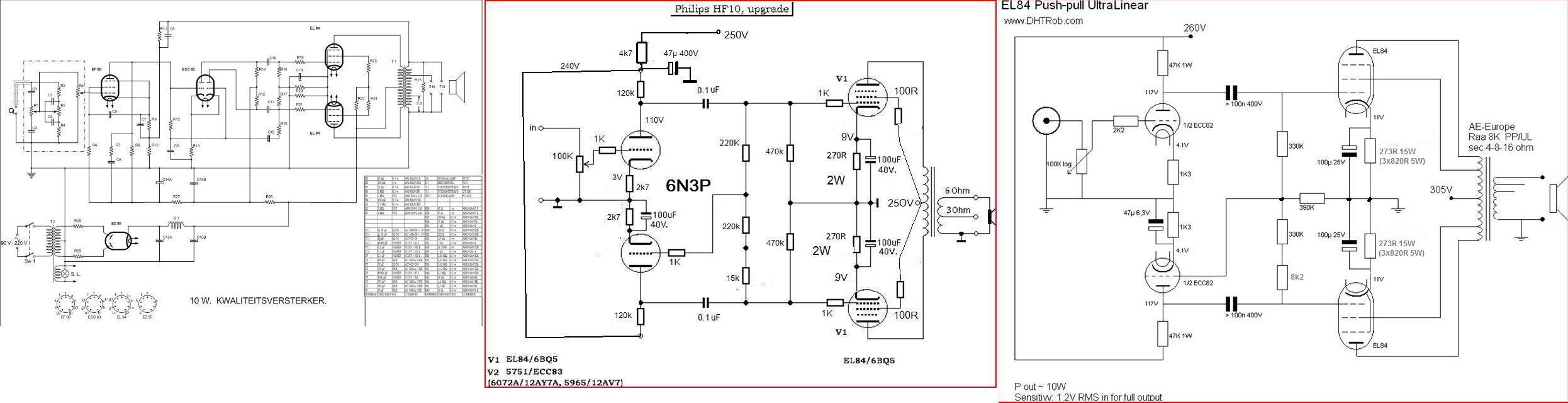

Hoi Martin, leuk een nieuwe ouwe buizenliefhebber

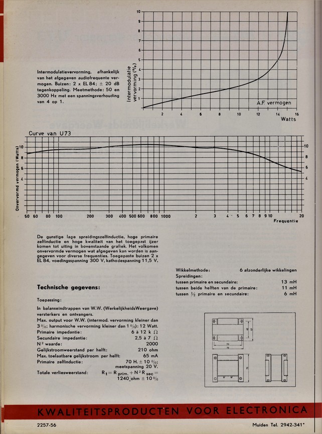

Die Amroh trafo heet behoorlijk goed te zijn.Ontbreekt enkel de UL-taps, niet hoognodig maar wordt wel veel gebruikt.En heel geschikt voor EL84 en soortgenoten.
Er zijn drie uitgangen 3-5Ω, 6-9Ω en 10-15Ω met impedantieverhouding naar Raa van 1880,1055 en 473, kun je de primaire kant, afhankelijk van de LS, uitrekenen.
De kreet HF10 dekt vele ladingen, hier een paar,(de eerste is de "echte") zullen er nog wel meer zijn.
Om een voedingstrafo te kiezen, eerst besluiten 2xmonoblok of stereo en wat voor gelijkrichter.
En misschien wat extra voor jeweetniet.

Kijk uit met die EL84 buisjes! Zelfs Quad heeft er vorig jaar een versterker mee uitgebracht! Meer dan 1700 eurogies, Da's een zwaar ondergewaardeerd buisje, die EL84, en als je wat centen tegen goede trafo's en goede onderdelen aansmijt is het wel meer dan een fun versterkertje!Pjotr schreef:Jup en waarom zou je het doen? Met die trafo bouw je een leuke EL84 PP versterker voor de fun en studeerkamer/hobbyruimte. Een EZ8x lijkt mij meer dan dan genoeg. Meer moet je er niet mee willen.
Daarom wil ik de voeding in een keer goed hebben, en hele goede componenten en goede NOS buizen gaan gebruiken, en ik vermoed dat die U73U op den duur ook het veld ruimen.... Maar dat wil ik eerst horen.
Als je een vergelijkbare transistorversterker koopt ben je een zak centen kwijt hoor.
Maar mij gaat het meer om de fun en die buizen zien gloeien en het bouwen. Ben gek genoeg een losse trafo er bij te zetten voor die gloeistroom, voor het gezicht. En inderdaad, erg praktisch is het niet, maar wel mooi! Anders kocht ik wel een transistorbak rond de 1000 gulden, da's klinkt ook mooi. Stuur je wel even een PM , Bert.

Dat is niet helemaal dezelfde.Piet1950 schreef:Leuke trofootjes. Zie de specs.
Er was nog de U73N en U73U.Andere wikkelverhoudingen en LS-tappen. De laatste staat hier in het begin van 't draadje.

T'is een beetje en cross post met het buizenforum, maar na een telefoongesprek met een buizenmijnheer en ook met jullie adviezen ben ik er helemaal uit.
Ik ga een dubbele Fidelio versterker bouwen met mijn oude U73U waar ik ooit zo hard voor gewerkt heb, met uitstekende buizen, met een mooie gelijkrichtbuis, goede onderdelen en een nieuwe enkele voedingstrafo uit Schagen. Bedankt trouwens voor die oude info over die U73U, ziet er niet slecht uit.
Deze versterker schijnt zeer geschikt te zijn voor mijn zelfbouw transmissieline Remo kasten van rond 2000, opgebouwd om Kef B 139 die ik nog had uit andere boxen. Dus met toen nieuw hoog en midden en een nieuw filter van Remo.
Die aluminium plaat van 30X 40 wordt dus de basis, ik ga een trafo, buizen en buisvoetjes bestellen, en begin gewoon en zie wel waar het schip strand. Ik hou jullie uiteraard op de hoogte in een nieuwe topic. Een vraag, heeft nog iemand een foto van de onderkant van een Fidelo? Of oude docu? Want ik ben wel benieuwd hoe de kerstboom is opgebouwd. (Had ik daar ook al gevraagd elders.)
