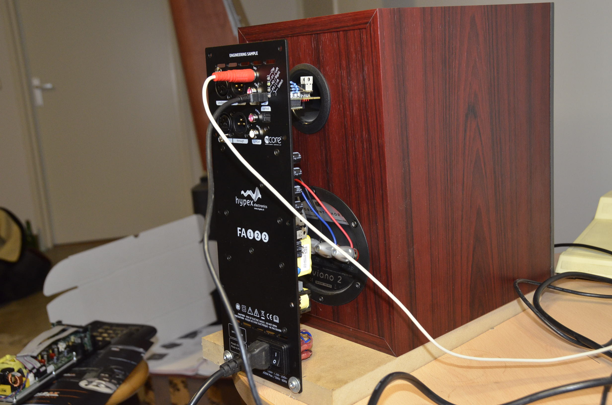

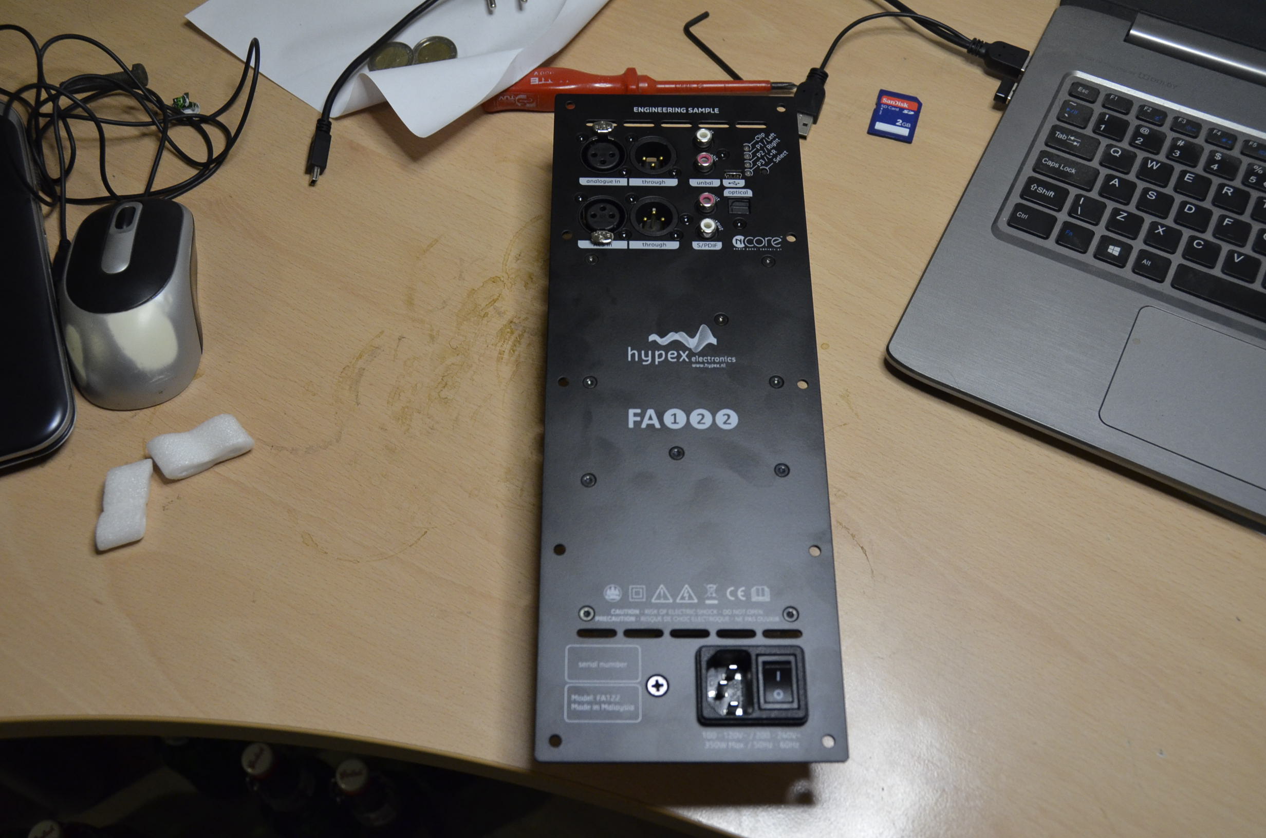

Wat zitten die weerstandjes daar op een eigenaardige manier gemonteerd.
Berichten: 28468
Re: Minizooom
Als je goed kijkt zie je bovenaan de plate Engineering sample staan. Dit is de eerst werkende proto met wat correcties. Vanmiddag om 14:45 waren ze klaar....... Zondag op de luisterdag. :D

Re: Minizooom
Vanwaar de keuze om deze in een Mordaunt Short in te bouwen? Zoveel vermogen heeft die speaker toch niet nodig?

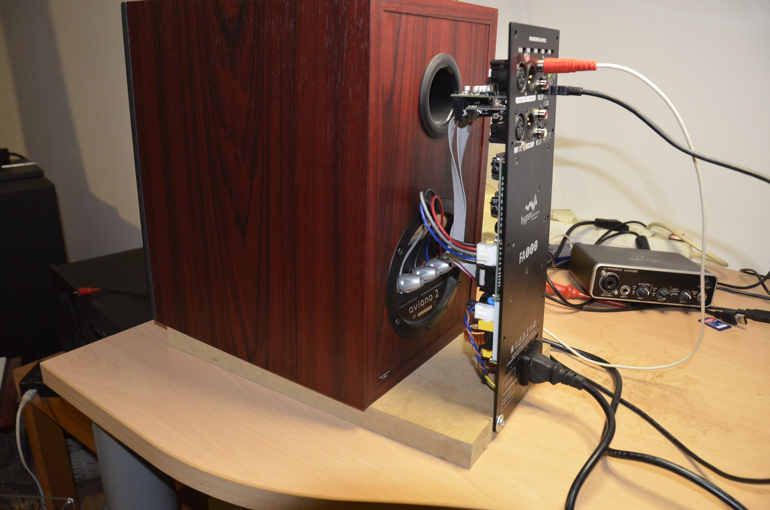

Re: Minizooom
De eerste doet het.
Morgen even wat metingen en een dspfilter kleien.

Re: Minizooom
Tip, die gaten langs de rand van de module zijn bedoelt om de module in de kast te schroeven... :lol:

Re: Minizooom
En waar laat ik mijn baspoort dan? Actieve dsp koeling. :mrgreen: :rofl: :rofl: :rofl:
Berichten: 14139
Re: Minizooom
De beste plaats voor een reflex poort is in een zijpaneel, zo dicht mogelijk bij het front, dit is al vele malen uitgelegd door de heer Timmermans van Hobbyhifi.
Berichten: 28468
Re: Minizooom
Ja, en sate smaakt het best met meloen........

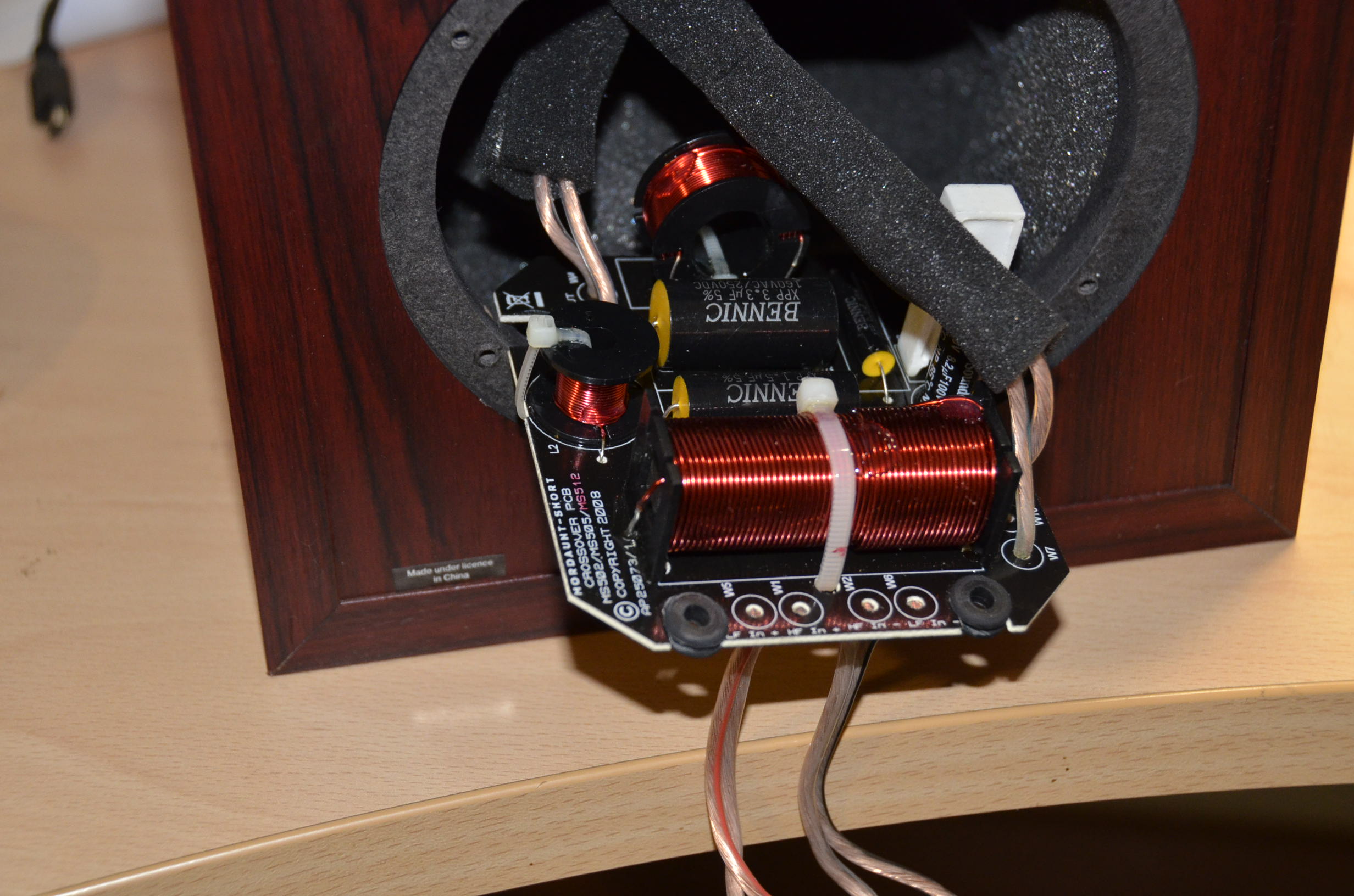

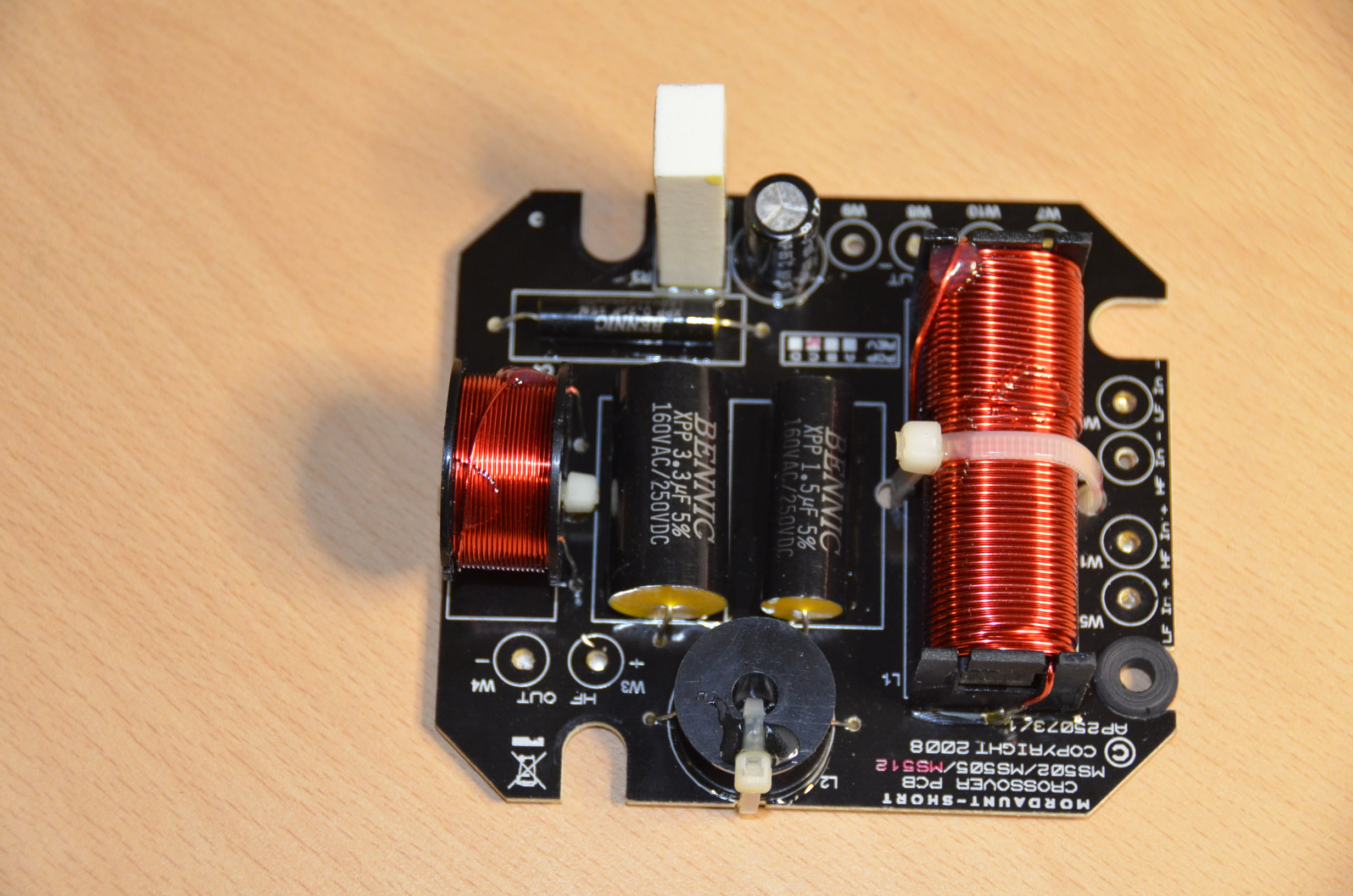

Re: Minizooom
het passieve filter gaat ook mee toch?
zodat we t verschil kunnen luisteren
Berichten: 28468
Re: Minizooom
Is je soldeerbout al warm? :lol:
Re: Minizooom
grapjas. was een serieuze vraag hoor
Berichten: 17865
Re: Minizooom
Is een reële vraag, en zeker om te bewijzen dat het er beter op wordt. :sure:
Berichten: 28468
Re: Minizooom
Als iemand wat bananenstekkers en wat kabel meeneeemt, dan neem ik de filters en mijn bout wel mee.

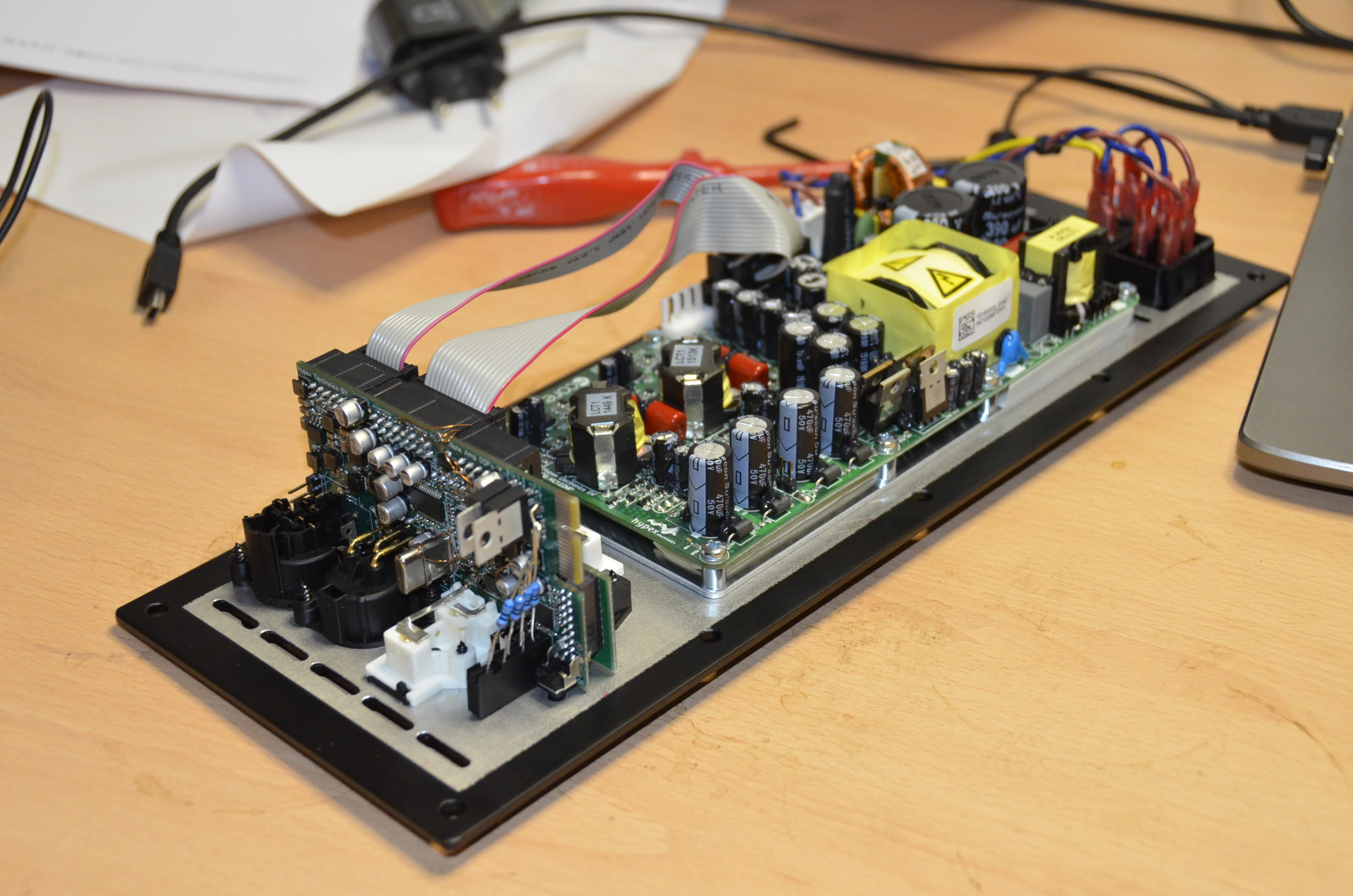

Re: Minizooom
Hallo ds23man,
Heb je wat meer technische info over deze hypex module of een linkje naar meer informatie?
Berichten: 28468
Re: Minizooom
Dit is de AS2.100 vervanger met deze amp:
https://www.hypex.nl/product/nc122mp-oe ... escription
Maar de voeding kan wel het vermogen leveren, dus 2x 125watt aan 4 ohm.

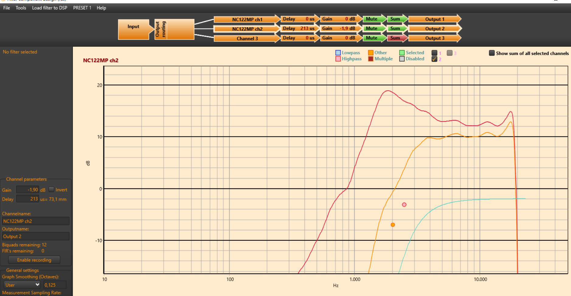

Re: Minizooom
Zo, wat metingen gedaan.
Woof:
Let niet op de laagafval, de BR poort is niet in de meting meegenomen. Die zit aan de achterkant.
Tweet:
Resultaat in de sim:
Dit is 24db/oct gefilterd. Een high shelf op de woofer en een notch op de tweet.
Deze modules hebben 3 presets, zal er ook 1 maken met 6 en 12db filtering.

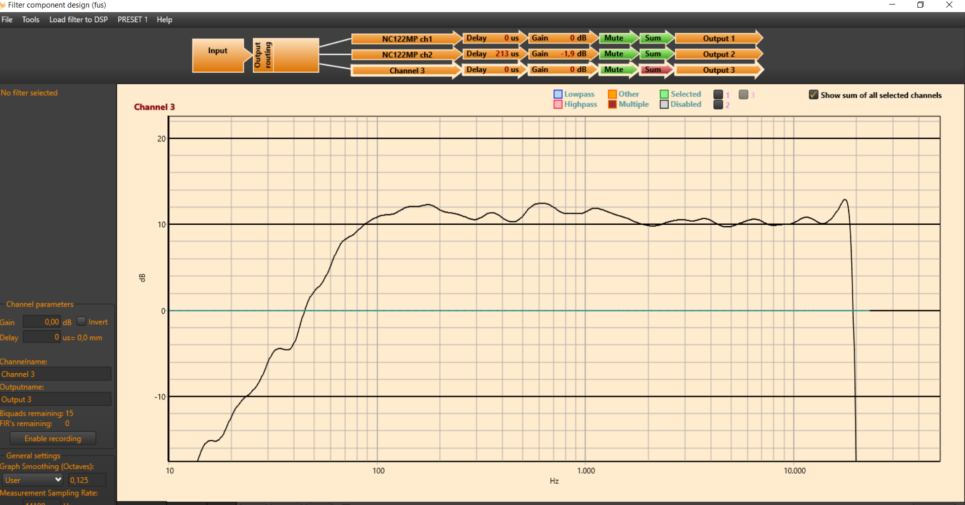

Re: Minizooom
Het originele filter, 12db met op het laag en hoog een correctie.

Re: Minizooom
Ook leuk trouwens, je kunt de instellingen realtime veranderen.
