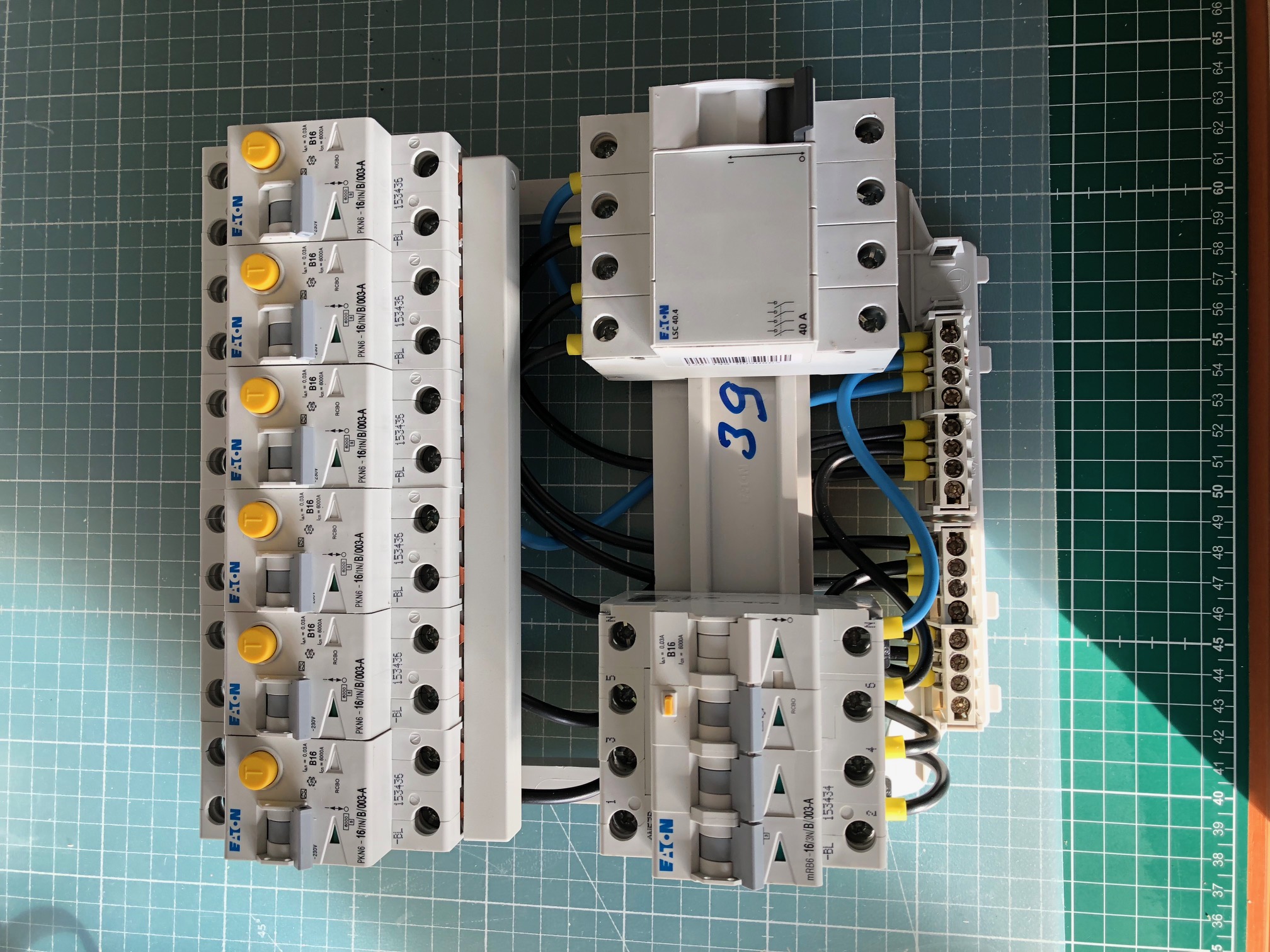

Goed, nu m'n luisterkamer z'n voltooing nadert moet ik ook de inmiddels aangelegde kabels aansluiten op een aantal nieuwe groepen, immers alle audio apparatuur moet natuurlijk op 'n eigen groep. Hieronder een foto van de huidige stoppenkast, zowieso moet daar een aardlek bij voor de losse groepen, de twee krachtstroom aansluitingen laat ik even voor wat ze zijn, want die gebruik ik momenteel toch niet.
Ik wil drie extra groepen plaatsen, te weten:
Groep 1: Elektrische verwarming, er hangt straks een 2kW convector kachel in de luisterkamer > 2kW
Groep 2: Verlichting en projector, halogeen spots in 't plafond op een dimmer plus de projector > ~1kW
Groep 3: Audio apparatuur > ~500W-1kW
Nu was ik van plan om twee groepen van de bestaande groepen te combineren, dit zijn twee stopcontacten aan de wand met pakweg 5 meter ertussen, die kunnen prima op één groep, dan heb ik dus in totaal 6 groepen nodig.

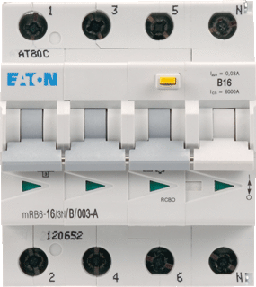

Ik was van plan om twee van de onderstaande aardlek/zekering automaten te gebruiken omdat als ik iedere groep van een aparte aardlek ga voorzien het vrij kostbaar wordt, daar is ook geen ruimte voor of ik moet de stoppenkast gaan reorganiseren. Ik kan nu per drie groepen aansluiten en deze automaat zal ook per drie groepen de boel afschakelen met de aardlek.
http://www.elektroschakelmateriaal.nl/p ... 30ma-89363
Een andere optie is één krachtstroomgroep verwijderen, die is toch niet bedraad na de meterkast, en dan individueel per groep de aardlek aansluiten met losse aardlekautomaten, da's wel een duurdere oplossing en uiteraard meer werk.

Gewoon de overbodige krachtgroep eruit en die Eaton erin. Goedkoop en snel.
Berichten: 20399
Re: Stoppenkast, aardlek monteren etc.
Maar de afgebeelde automaat is een 3p+n voor 3 fase apparatuur, ze zal alles tegelijk uitschakelen, pak dan 3x een 2 polige combi automaat, veiliger en bij storing in circuit 1, blijven 2 en 3 het gewoon doen.
https://www.elektroschakelmateriaal.nl/ ... nder-86564
Die, 3x monteren, iedere fase 1 automaatje pakken en gaan.
Dan pak ik ze gelijk alle zes, dan ben ik voor alle groepen gewoon in één keer klaar, kost wat, maar heeft inderdaad wel 't voordeel dat je per groep afschakelt als er een probleem is met de aardlek en niet per drie groepen.

Wat doe ik met die hoofdschakelaar? Die schakelt nu immers de vier aanwezige groepen, dat worden er straks zes.

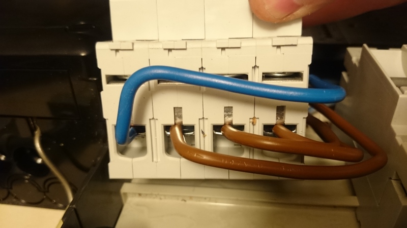

Lekker laten zitten? Ik zou een paar doorverbindbruggen maken onderaan je automaten en de belasting over de fasen verdelen :goedzo:
Ik bouw meestal zo, jij slaat de aardlekken over omdat je combi's neemt maar dan kleinere brugjes eronder en liefst 4 of 6mm2 er naar toe.

Bezwaar als ik voor iedere nieuwe groep een aparte fase pak?

Nee doen juist! Want het liefst wil je op de fase waar je je audio op hebt geen kachels met thyristors erin oid.
Liefst je audio nog achter een (medisch) ontstoorfilter zonder aarde zoals de Schaffner FN2010B-10-6.

Filters had ik al liggen inderdaad, die gaan er inderdaad in :)

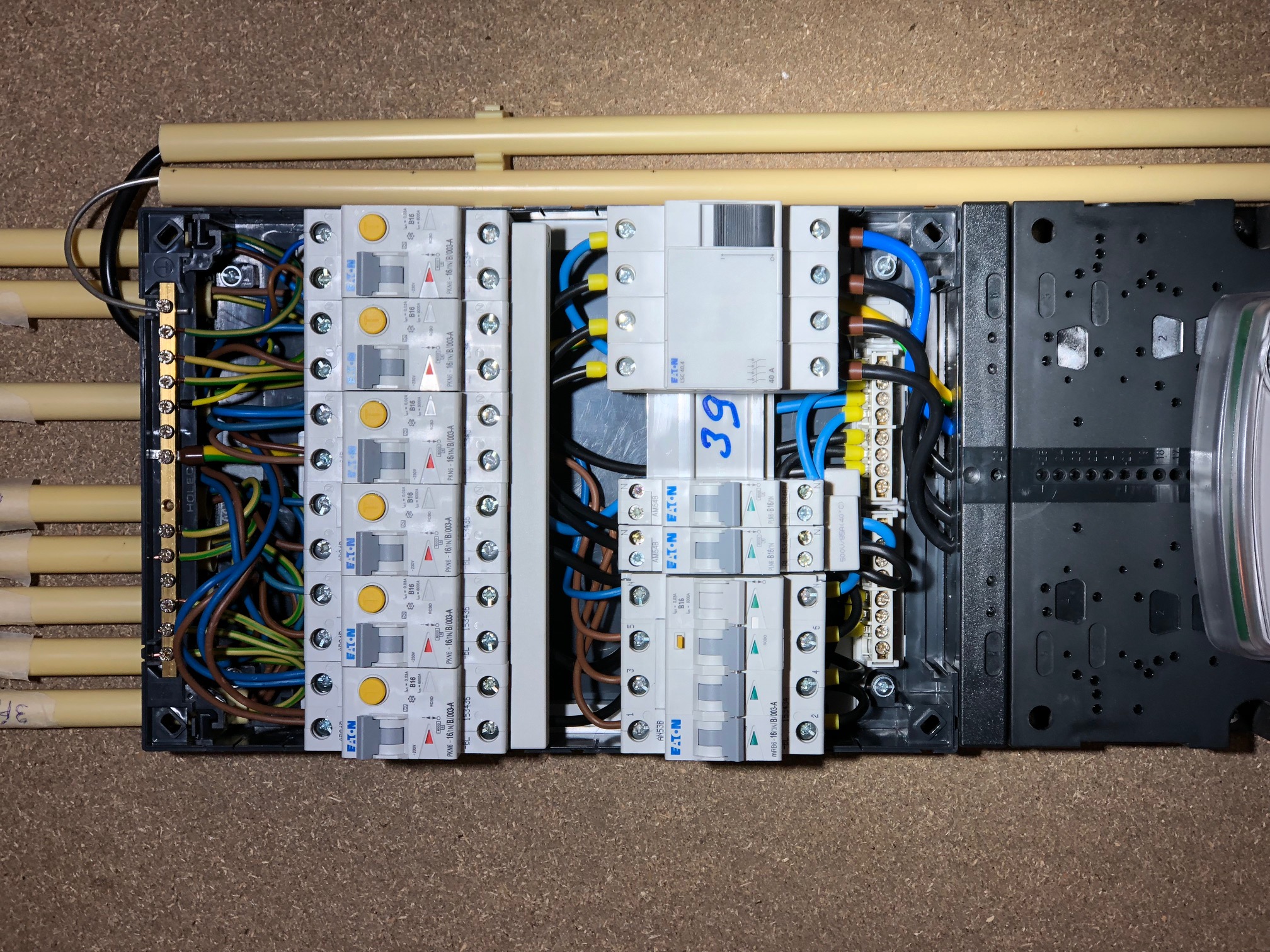

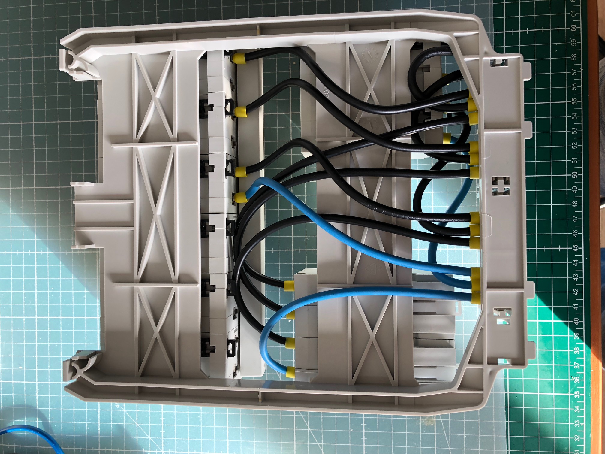

Kast heeft kuren, als ik er op duw gaat het licht uit, dus moet 'm zowieso nalopen, dan maar gelijk even netjes opnieuw, paar uurtjes werk maar dan weet ik 100% zeker dat alles goed zit.
Berichten: 20399
Waarschijnlijk ergens een draad los achter de klem ipv eronder.
Sommige hebben dan ook nog een soort 2 verdiepingen klem waar doorverbindrail en draad apart geklemd worden, om goed contact te verzekeren.
Zo, heeft even geduurd, maar vanochtend maar even de meterkast leeg getrokken en een uur geleden de hoofdschakelaar maar eens omgezet na alles nog eens 3x nagelopen te hebben, en wis en waarachtig, het werkt weer! :goeie:
