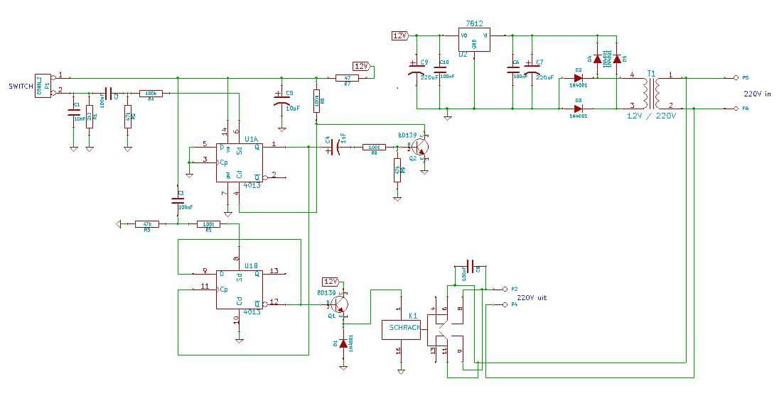

Als ik de spanning aansluit heb ik op de 230V OUT steeds 73V spanning en niet nul.
Klik ik op de switch dan heb ik wel mijn 230V.
Dit is het gebruikte schema :
Wat kan er hier verkeerd zijn ?

Komt door de C. Je meet onbelast denk ik, belast de 230V maar eens, dan is die 73V verdwenen.

Is belast hoor,
mijn 15V voeding geeft dan als uitgang ong. 5V en mijn 5V voeding geeft dan -2V.
Al de leds branden ook lichtjes.

Haal die C over de relais contacten eens weg? Kun je er ook wel uitlaten in dit geval als je er alleen licht trafootje mee schakelt.

Komt toch door de 100nF over de contacten van het relais. Beter is die C in serie met iets van 100 ohm over de uitgang. Die C moet overigens klasse X2 zijn.

C uitgehaald, zat een gewone rode WIMA in :oops:
alles werkt nu .
kan het kwaad als die C er niet in zit.
Dient namelijk om een versterker mee in te schakelen.

Die C dient alleen om de contacten te beschermen tegen vonken bij zware belasting en eventueel ontstoring. Kan niet echt kwaad als je hem weg laat. Wil je hem toch er in, dan in serie met 100 ohm over de uitgang zoals ik aangaf.
Re: Problemen met KLAKLU
Er zijn ook X2 condensatoren met ingebouwde weerstand verkrijgbaar.
