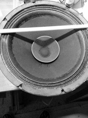

Tijd om mijn project te introduceren: Ontzettend Oude Open Baffle :proost:
Ingrediënten:
4 stuks van deze
4 stuks van deze
en
is nog van mijn opa geweest
ergens zullen nog wel wat filter componenten nodig zijn, en ik sluit niet uit dat er nog een ambient tweeter wordt toegevoegd, maar een paar planken met elk een paar 12" breedbanders is de kern....

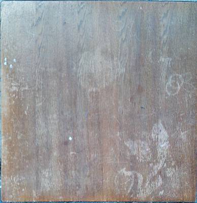

Het hout is op maat gezaagd (tafelblad in 2-en), gaten er in gefreesd en de AD12100/M8's er in geschroefd. toen hadden we dit:

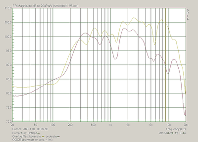

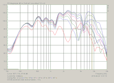

ik heb van beide units zowel een gated meting op ~1m gedaan als een close range meting. die heb ik (met tussenkomst van The Edge) samengevoegd (met het FRD Blender spreadsheet) zodat ik full-range data had waarmee ik aan het filteren kon slaan.
De meetresultaten van de gated meting (boven de 200Hz zinvol):
de beide units gemeten op de as van de bovenste, de onderste is dus flink off axis
tja, zo'n 12"-er bundelt flink :-)
tot 1kHz netjes, daarboven zoals verwacht een zoitje

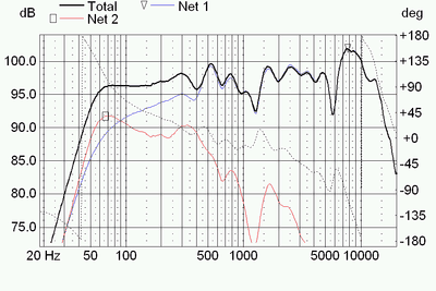

Vervolgens LspCAD aangezwengeld om een filter te simuleren. Ik wil van beide 12"-ers gebruik maken voor het laag, oppervalk is immers door niets anders te vervangen dan meer oppervlak. Het doel is dus een 1½weg filtering, wat goed moet kunnen met 2 brave 8Ω units. Op de onderste een flinke spoel (ik heb nog en 15mH liggen), en dan de breedbander een nette vlakke response mee te geven door a) de dipool afval beneden de 300Hz te corrigeren b) het hogere midden (>1½kHz) te temmen en c) het hoge hoog op te frissen tot aan 15kHz. 2 RCL kringen (een als sper- en een als zuig-kring) bleken voldoende om het volgende op het scherm te krijgen:
die dB's moet je zo 10 vanaf denken...
