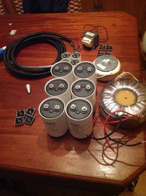

Zo, ik heb mijn versterker printjes binnen uit China dus ik maak ook maar eens project topic aan van wat mijn eerste samenvoegsel van onderdelen moet worden. Wat versterkers betreft.
Dit zijn de onderdelen voor de voeding, de driver stage wordt voorzien van een eigen voeding.
Met dit in gedachten
Het wordt een lange termijn project aangezien ik de onderdelen langzaam aan bij elkaar sprokkel voor weinig, wat ook weer mogelijk is door de spanning behoorlijk laag te kiezen. Dat maakt de onderdelen een stuk goedkoper merk ik.

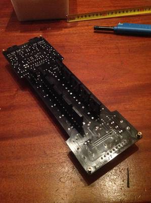

het printje,
Ziet er niet verkeerd uit maar ik kwam al één bolle condensator tegen dus die heb ik er allemaal direct afgesoldeerd. Afgekeurde Vishays gebruikt misschien? Of gebruikte?
De emitter weerstanden schijnen ook niet altijd veel soeps te zijn dus die vervang ik door mooie 0,5% 3 watters van Vishay, daar had ik nog een handje vol van liggen.
Ik wil de transistors niet vaker hoeven buigen dan deze ene keer.
