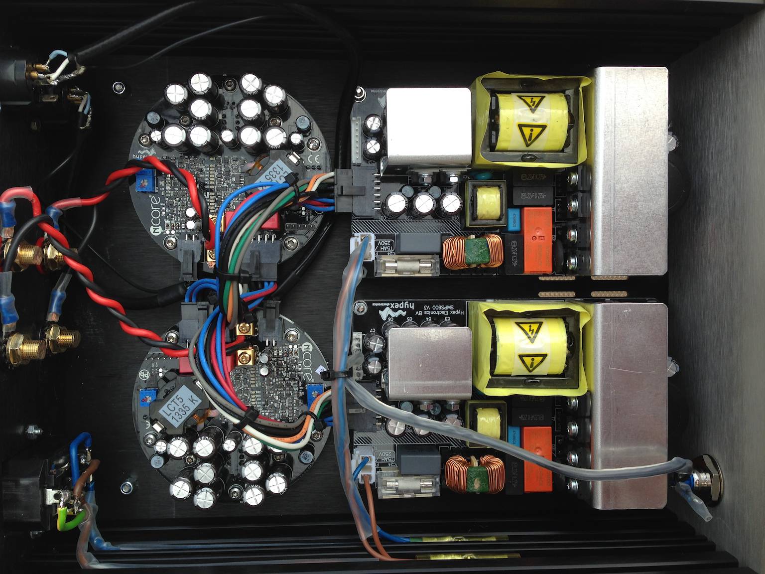

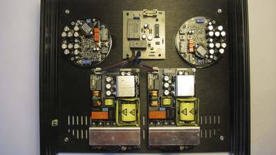

Hallo allemaal,
geen spannend project om een bestaande Ncore versterker te "herkasten" (is dat goed Nederlands :think: ?). Maar foto's delen is op zo'n forum als dit is altijd goed.

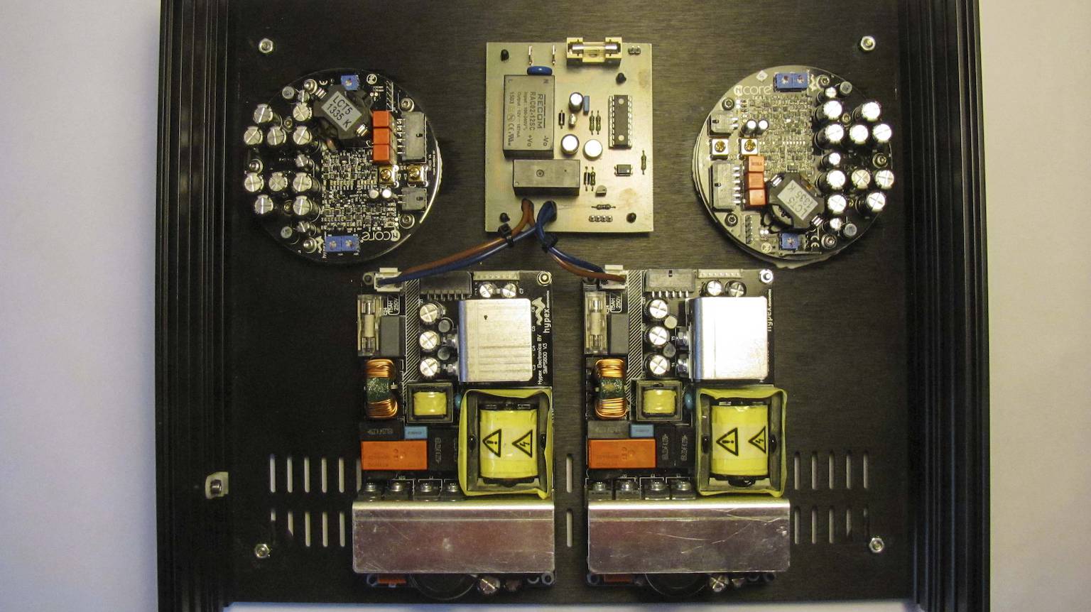

Het oorspronkelijke ontwerp was weliswaar mooi compact, maar ik heb altijd het gevoel gehad dat het wel erg klem zat allemaal. Het geheel werd bij wat zwaardere vermogens ook stevig warm.
Nu dan dus maar alles in een kast die net een maatje groter is.

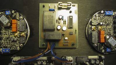

Gelijk van de gelegenheid gebruik gemaakt om een standby-print toe te voegen. De vorige uitvoering kon alleen worden ingeschakeld door er "hard" 230V op te zetten.
Nu is de opbouw wat universeler en kan de versterker ingeschakeld worden door vanuit standby een 12V trigger vanuit een voorversterker toe te voeren of met een push-button met blauwe LED-ring. Gewoon hard 230V erop zetten werkt ook nog steeds.
Voor de standby print heb ik gebruik gemaakt van een enerziezuinige schakelende voeding van 230V ~ naar 12V =.
Om het geheel nóg universeler te maken wilde ik eigenlijk ook een relaisgestuurde omschakeling van de ingang van XLR naar RCA. Daar heb ik op het laatste moment maar van af gezien. Hypex en XLR gaan nu eenmaal goed samen en mijn pre-amp heeft ook XLR-uitgangen.
