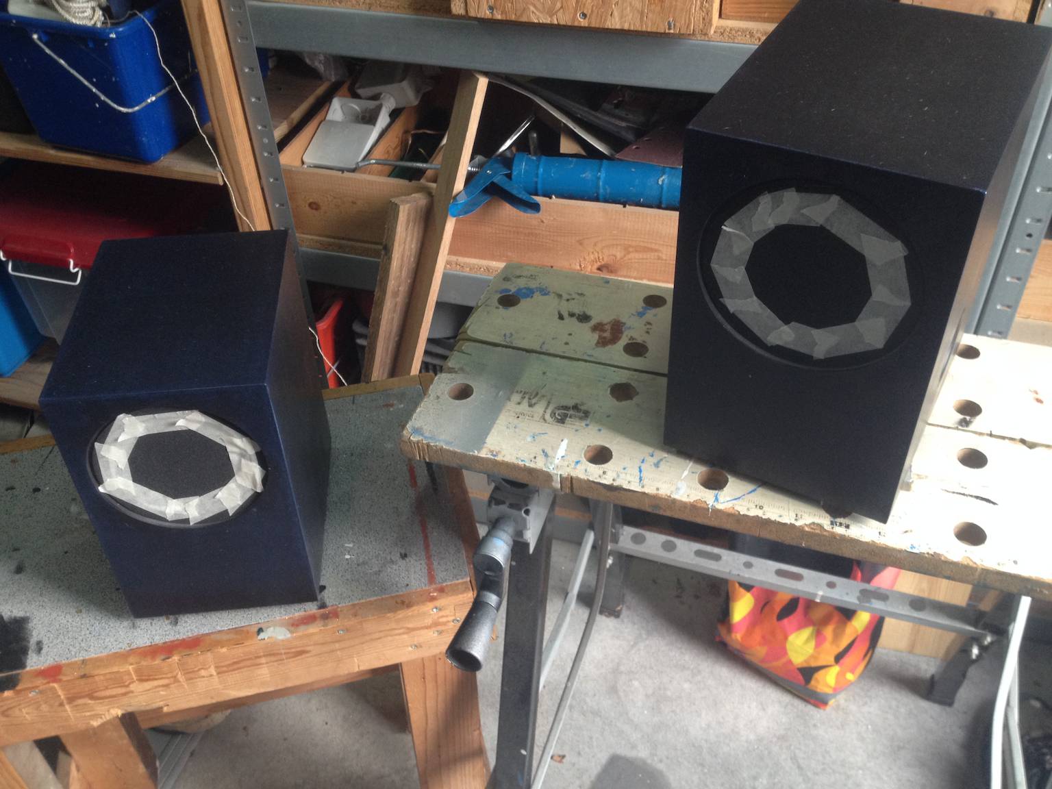

De gaten afgeplakt, heb stickers gebruik die er bij zaten om achter de rand te plakken gebruikt. Heb tochtband liggen dat ik hiervoor ga gebruiken. Heel licht geschuurd, eerste laklaagje erop, acryl dus op waterbasis, met een acrylrolletje. Lekker snel droog, na 4 uur al overschilderbaar. En je komt niet zo high als een papegaai de schuur uit, het is vrijwel reukloos. Rolletje even afspoelen onder de kraan en weer klaar voor de volgende keer.

Even kijken hoe het uitpakt, een laag of 3 moet het wel doen denk ik.
Nog even een vraagje aan de luidsprekerspecialisten: De demping die er nu in zit, is dit voldoende (vorige pagina)? Of is het zinnig nog wat losse demping erin de stoppen? Ik ga de luidspreker direkt in het hout schroeven, dus bij voorkeur haal ik die er niet meer uit.

3 laagjes erop, niks meer aan doen. Ik laat ze een paar dagen staan, kan het mooi uitharden.

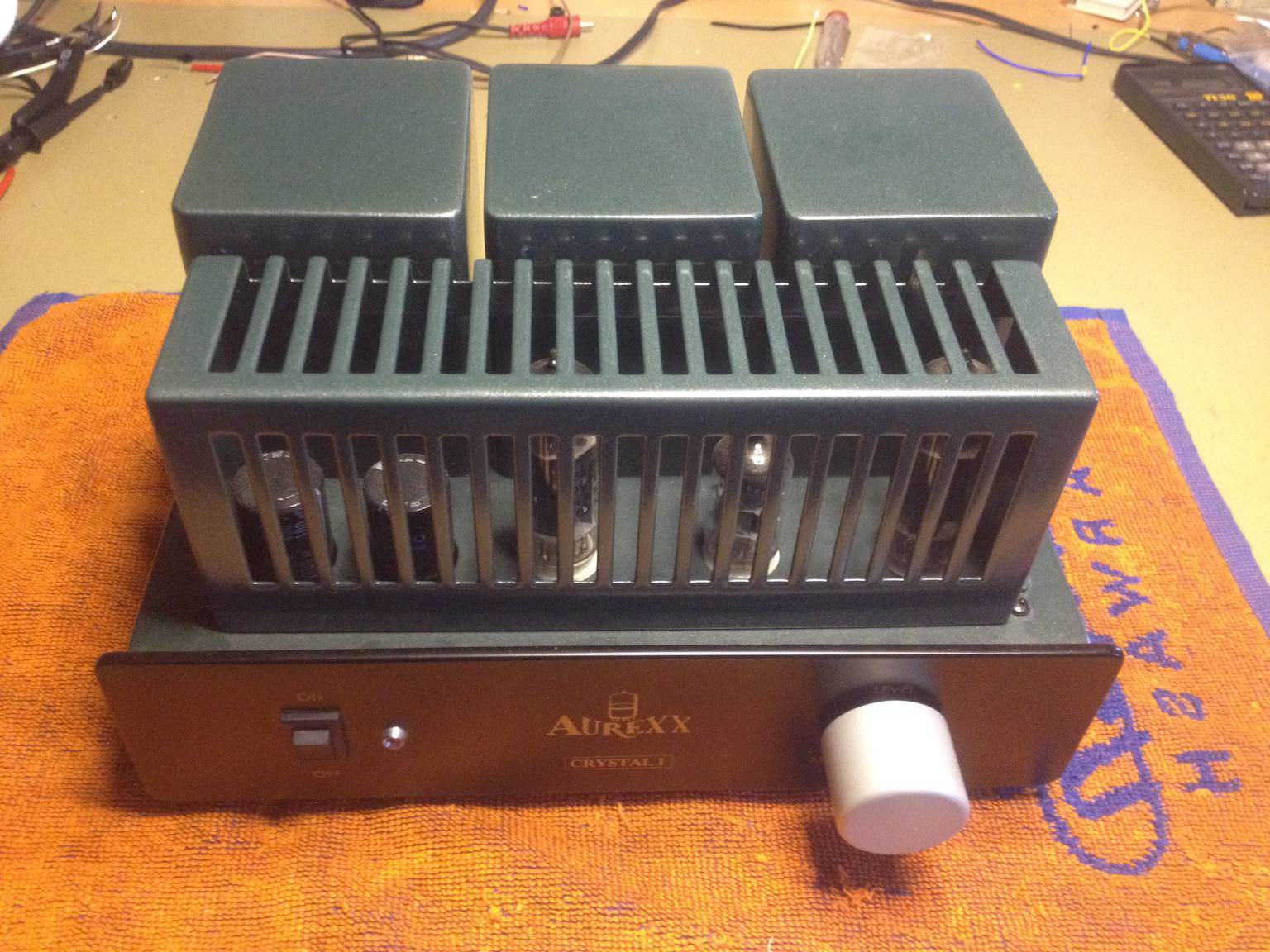

Project 2, de versterker. Als basis gebruik ik een Aurexx Crystal One. Wie geinteresseerd is in het schema, staan her en der op www. Dit is een SE versterkertje met 2 x EL84 in de eindtrap.

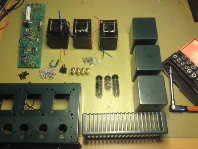

Ding uit elkaar gehaald. Wat ik uiteindelijk ga hergebruiken zijn de trafo's, trafokappen, en connectoren, de print in elk geval niet.

Ik ga nu wat passen en meten om te zien welke maat ik nodig heb in de kast. Het wordt zowiezo een wat aparte opbouw, ik heb in elk geval geen ruimte aan de achterkant voor connectoren, die komen bovenop. Naar de tekentafel dus.

Wat een lief klein dingetje :)

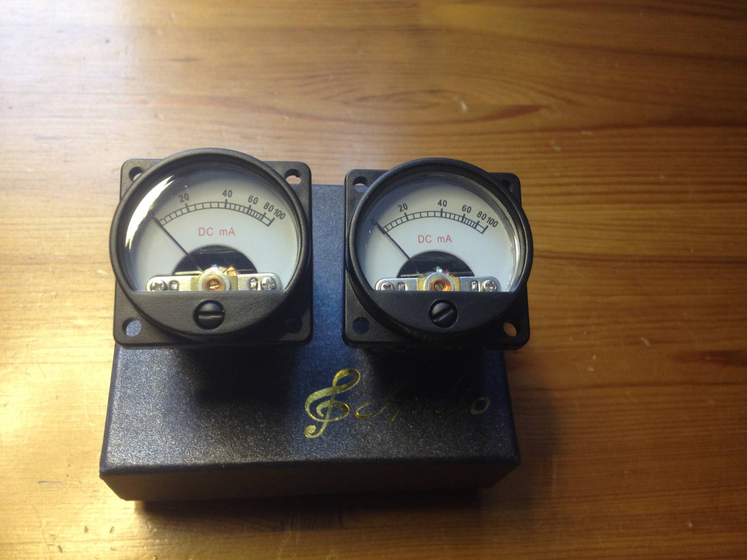

@Aad: klopt :mrgreen: en alsof het nog niet lief klein genoeg is vond ik deze ienieminie Ampere metertjes op eBay, om de ruststroom weer te geven.

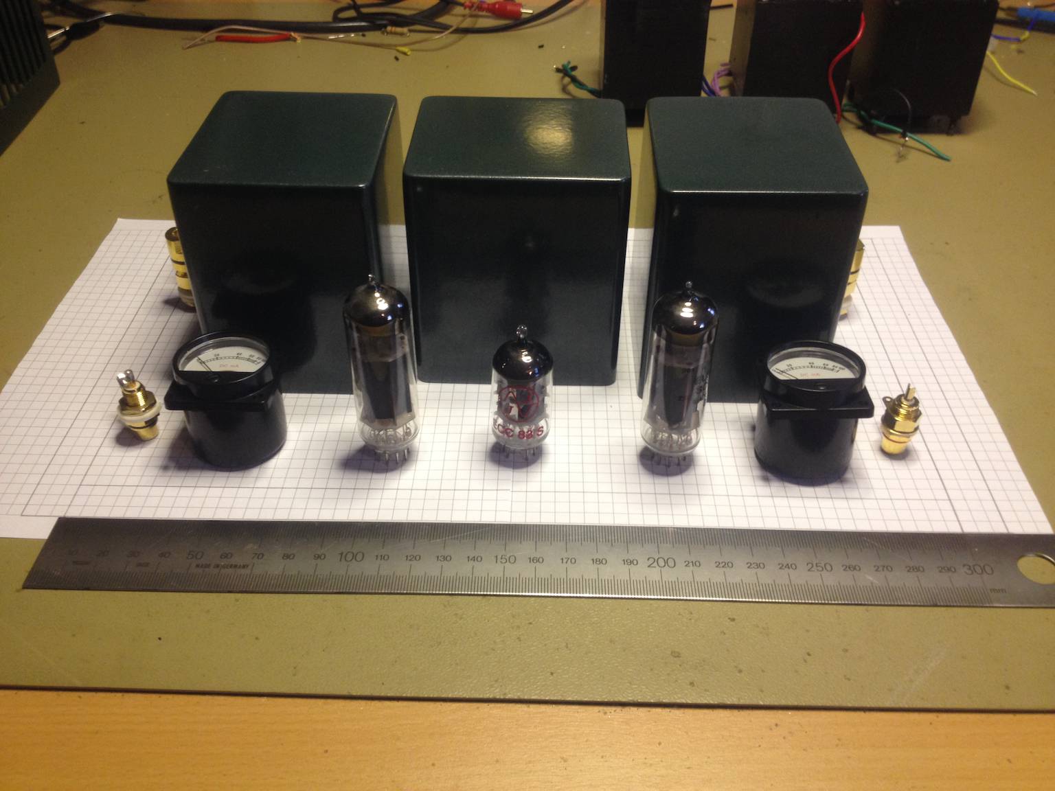

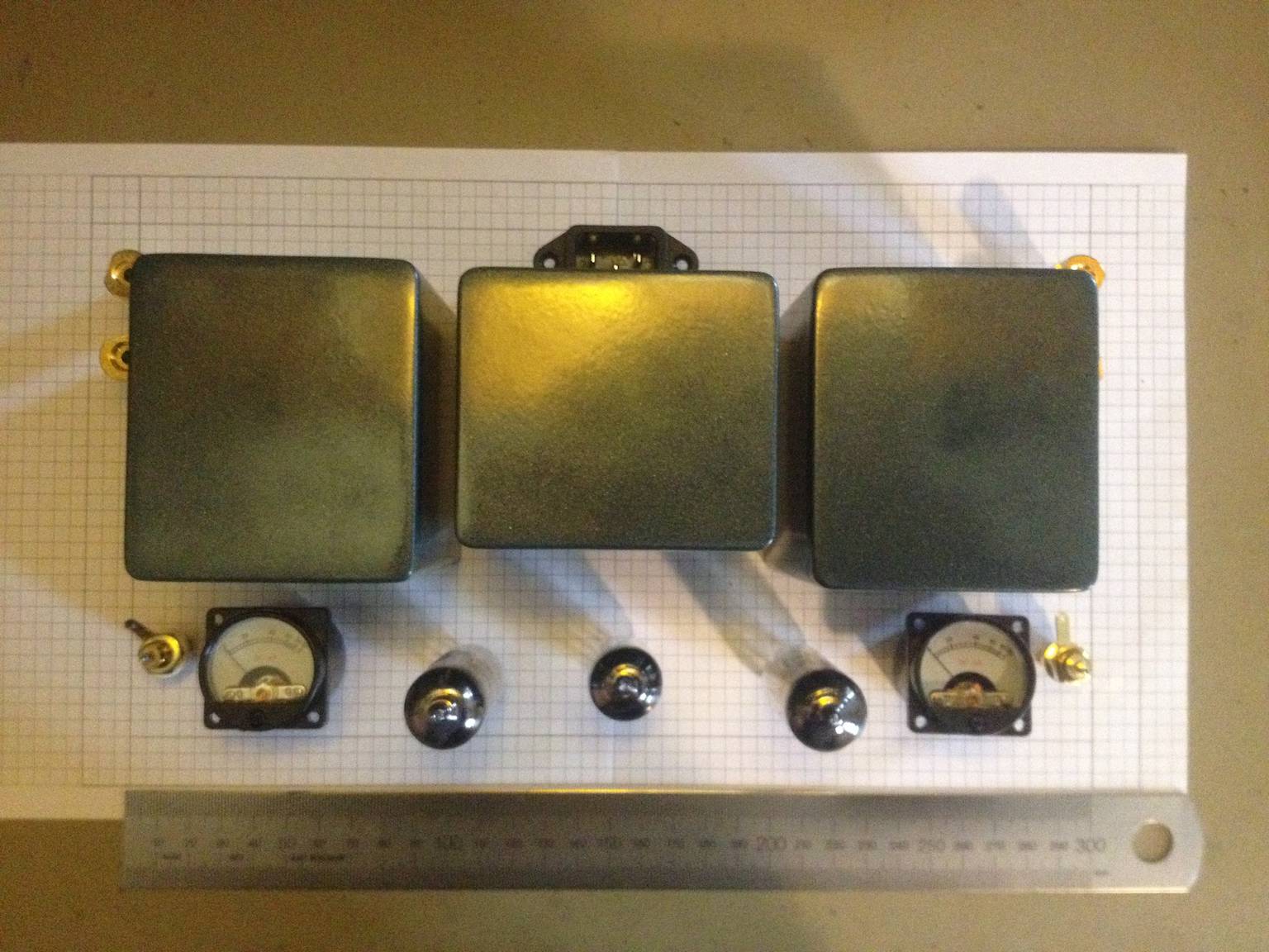

Ik overweeg nu deze opzet.
Alles aan de bovenkant, zijkant en achterkant vallen af. Meters voorop gaat niet, ik wil de hoogte echt klein houden. 230V zit achterin, met een relaistje schakelen oid zodat de 230V ook daar blijft. Ingangen redelijk vooraan, en de uitgangen direkt naast de UGT's.

Zijn de meters niet net zo diep als deze rond zijn?
Of terwijl voor de hoogte van de behuizing zal het lood om oud ijzer zijn.
Berichten: 12461
Re: Keukenproject
Ha George, nee ik ga weer een frame maken waar alles in hangt. Maw de dikte van het staf materiaal gaat van de hoogte af, vandaar dat het niet gaat passen in de voorkant.

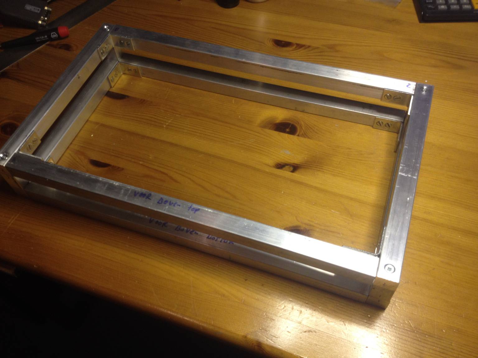

En een frame(pje)..

Barry2001 schreef:En een frame(pje)..
Sow, dat ziet er stoer uit :shock: Maar ik zie even niet hoe je het bevestigd hebt, zijn het holle buizen of vierkante staven :-k

@Reinder: ok, de Aurexx is standaard budget opgezet, je kunt inderdaad al vrij snel wat upgraden. De standaard potmeter is niet veel soeps die er in zit, en de componenten op de print zijn ook budget. Een keuze, niks mis mee. Ik wil eigenlijk zoals gezegd alleen de trafo's en de connectoren hergebruiken, en hardwired gaan opbouwen. Maar ben wel even benieuwd, is bij jou de ECC83 nog AC gloei, weet je dat? En zoja, hoor je ook brom? Is hier toch duidelijk hoorbaar (en te meten!) op de laagrendement speakers, dat moet haast wel enorm storend zijn als je bv een hoogrendement breedbander gebruikt waar deze versterkertjes ook wel voor worden toegepast. Maar de UGT's schijnen best wel goed te zijn, ben benieuwd.

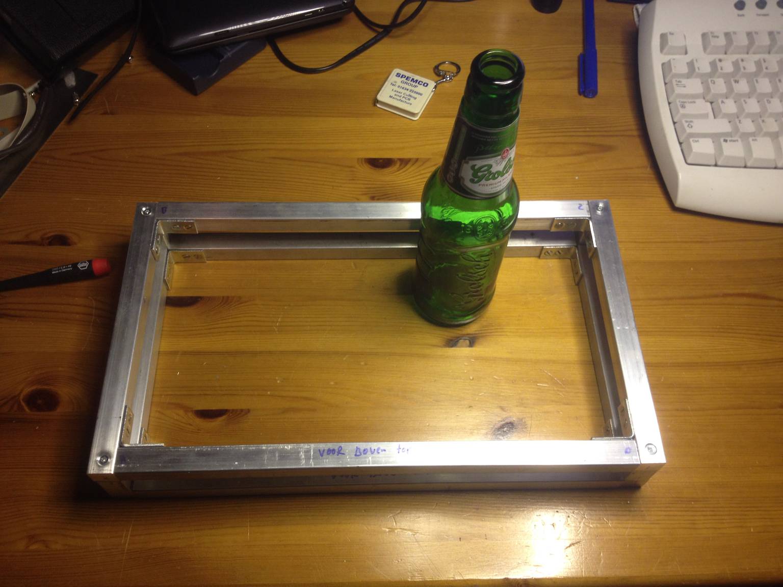

@Sark: Lijkt ruiger dan het is :mrgreen: maar even het gebruikelijke referentie object erbij:
Blijft een lief klein versterkertje. Het materiaal is alu staf 15mm, massief dus waar ik draad in getapt heb, met hoekprofieltjes van de bouwmarkt zit het vervolgens in elkaar geschroefd. Ik wil eigenlijk hetzelfde gaan doen als bij de GU50 versterker, dus een frame bouwen waar de versterker in opgebouwd is. Hier weer plaatmateriaal omheen zodat je enkel de schroeven ziet om de buitenplaten te bevestigen, en je verder een strak geheel krijgt. Voordeel is dat je er van alle kanten bij kunt, het oerdegelijk is en je volledig vrij bent in opbouw op en in het frame. Hij is 330 bij 190mm, hoogte wordt inclusief trafokappen 140mm, anders past het niet in de eerder genoemde keukenkast.

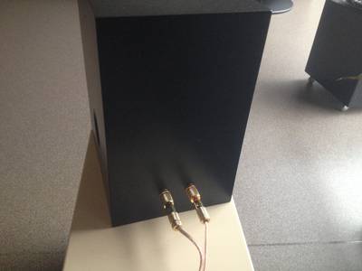

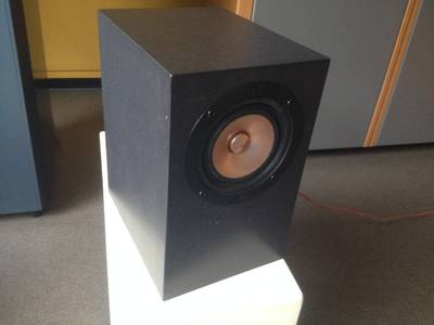

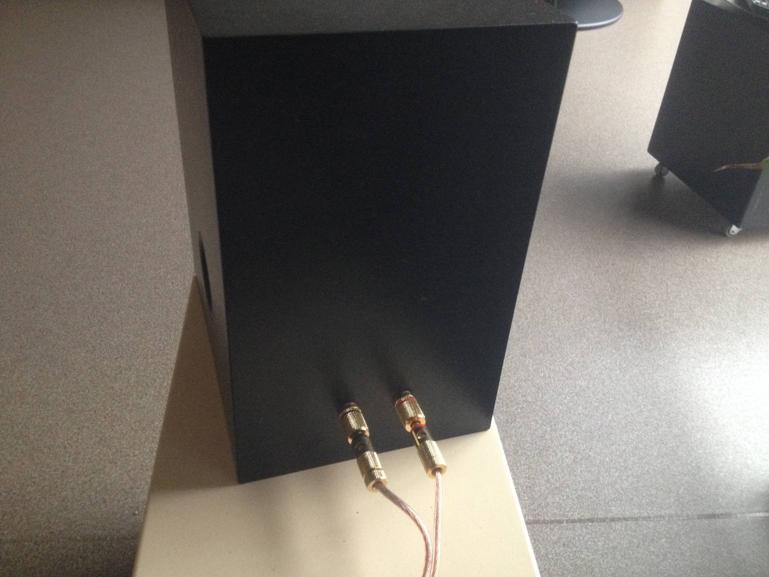

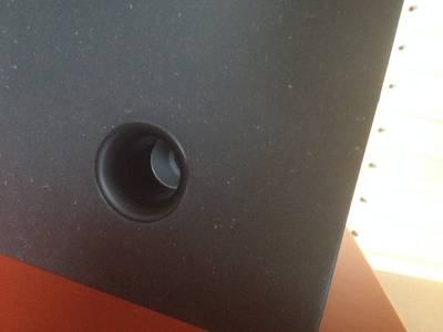

En de luidsprekers verder afgebouwd. Even in de kamer neergezet en net een uurtje geluisterd. Wat opvalt is het laag dat enorm is opgeknapt nu de kasten goed gedempt zijn en netjes dicht zitten. Best wel goed, natuurlijk in perspectief gezien met de kleine kastjes. Het hoog moet zeker niet meer, ik hoor wat meer hoog dan ik op de speakers hoor die erachter staan.

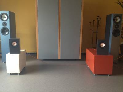

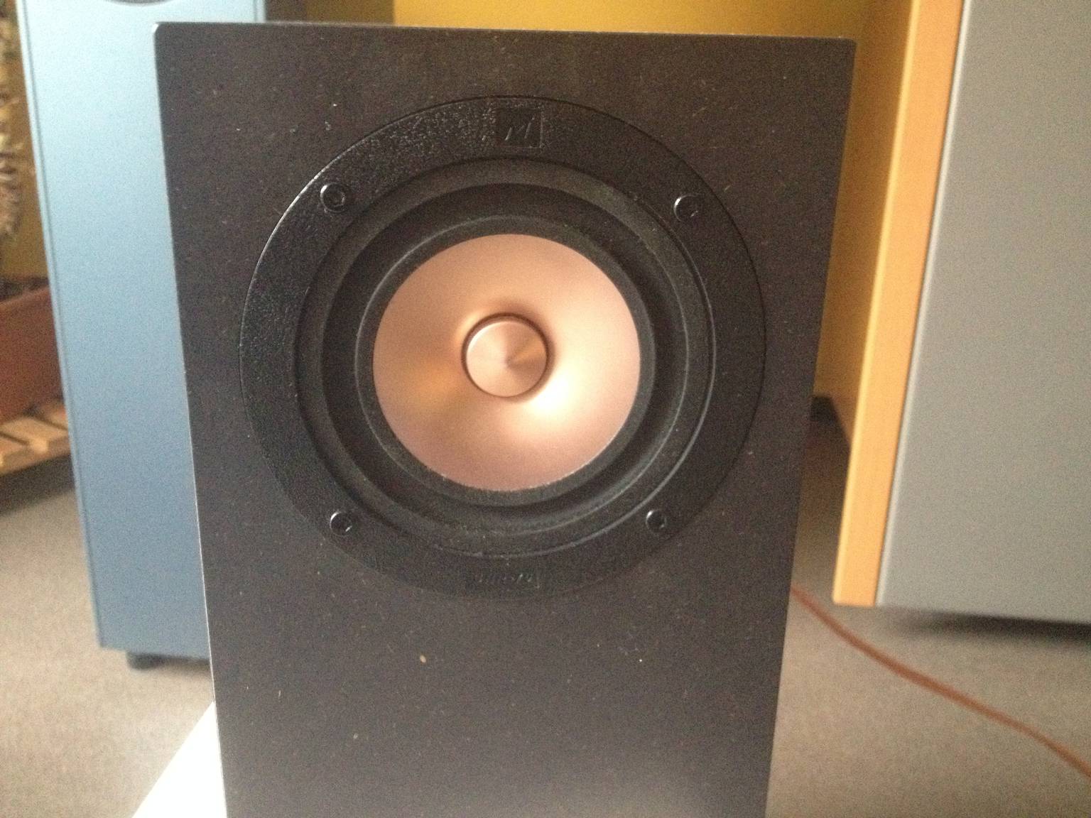

Hamvraag is natuurlijk of het laag ook zo mooi blijft als ze in keuken op de kast staan, totaal andere situatie. Ga ik nog proberen, ik laat ze eerst zo wel even staan om het wat in te laten spelen.
Stereobeeld is goed, geluid komt los van de speakers, ook als ik wat aan de zijkant ga zitten blijft dit aardig overeind..

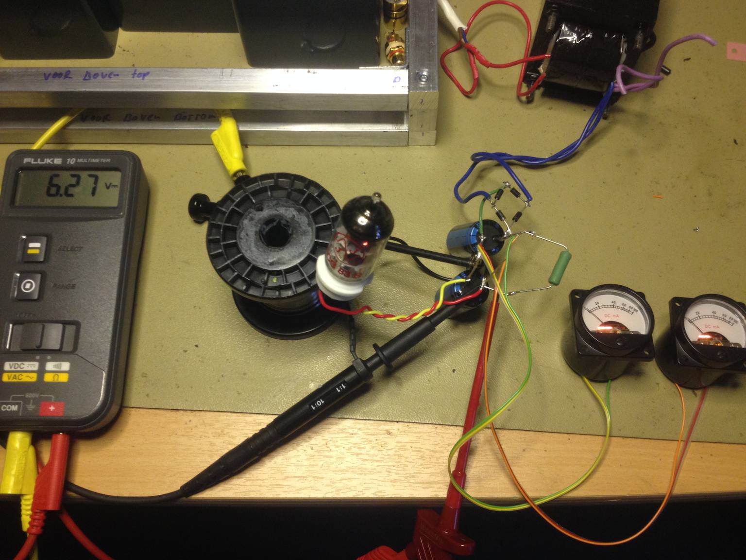

Luidsprekers klaar, weer terug naar de versterker. Heb de gloeispanning van de ECC83 nog eens bekeken, de 1500uF elco die ik gebruikt heb is te weinig, nog rimpel op de voedingsspanning. Grotere elco dus, maar als ik die op het printje monteer kom ik weer niet uit met de ruimte vanwege de lage opbouw.
Als ik de gloeiwikkeling van de trafo gelijkricht en daar een elco achter zet meet ik 6.6V DC. Elco is overigens 6800uF, had wel iets kleiner gekund maar had deze liggen.
Gloeistroom die de ECC vraagt is 300mA bij 6.3V (of 150mA bij 12V) dus als ik een CRC wil toepassen moet de weerstand 1 Ohm zijn om op 6.3V uit te komen. Even opgebouwd om te proberen, met de verlichting van de Ampere metertjes.
En dit ziet er beter uit, geen rimpel meer. Vermogen dat in de weerstand gedissipeerd wordt is 90mW, staat ook niks te stoken dus. Eigenlijk is dit wel een beetje een tricky manier, immers als er nog geen stroom loopt door de weerstand, bij opstarten, zou de gloeispanning eventjes te hoog kunnen zijn. In dit geval is de spanning voor de weerstand maar heel iets hoger en is er geen risico.

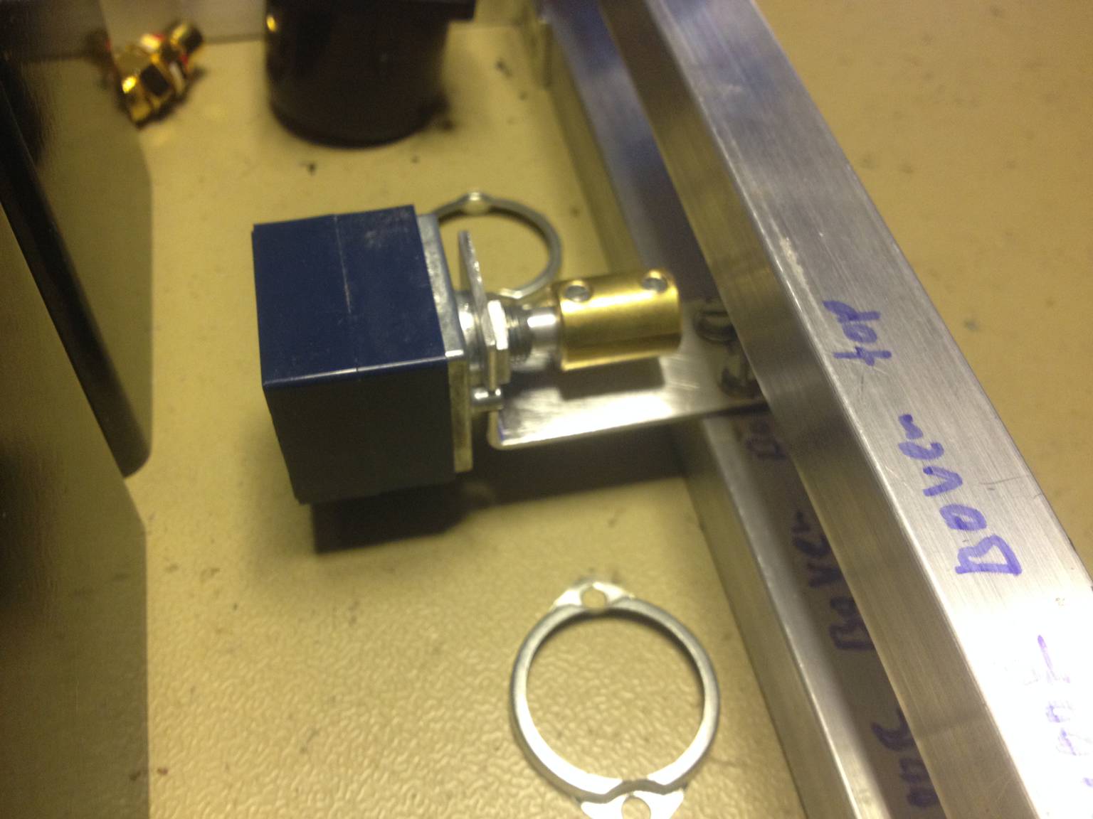

Passen en meten, eerst maar de potmeter monteren.

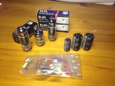

Ontbrekende componentjes besteld, zijn binnen gekomen. Alsmede verse EH buisjes.

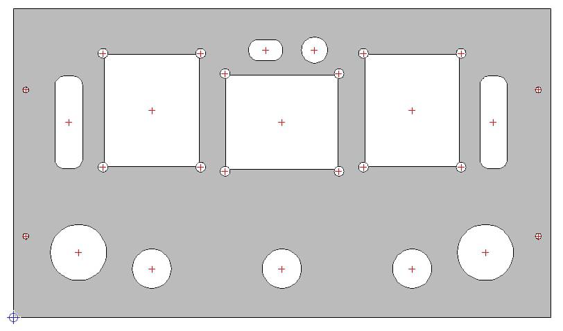

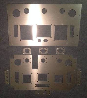

De opbouw gaat net als bij de GU50 versterker bestaan uit een bevestigings plaat, met daar overheen een blinde plaat. Hierdoor zit al het schroefmateriaal uit zicht, met uitzondering van de schroeven om de blinde plaat vast te zetten natuurlijk. Naar de tekentafel, de bevestigingsplaat:
En de uiteindelijke boven plaat:
