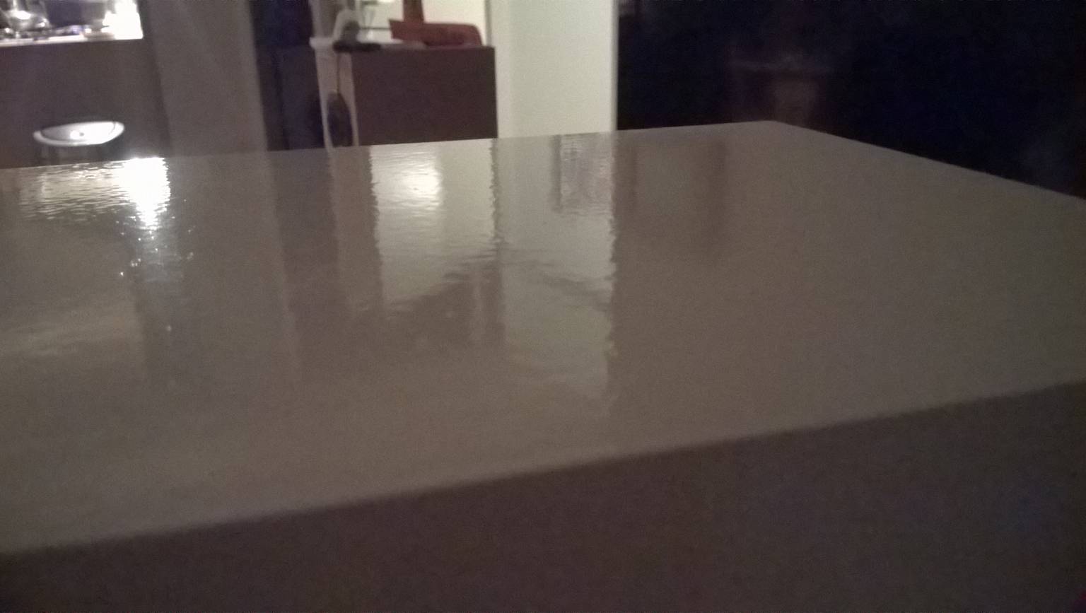

Die flexa eerst minuut geschud en daarna nog even flink met het roerhoutje bezig geweest. Zie hier het resultaat:
En betreft de keuze voor mat, leek me eens wat anders.. Maar wel een goed punt voor wat betreft het schoonmaken.

Hmmm, zo glanzend werd bij mij zijdeglans beslist niet. Dit lijkt mij echt niet te kloppen.
Als uiterste redmiddel kun je al het echt goed doorgehard is, heel licht opschuren met P1200 (nat) en daarna met fijne staalwol polijsten. Ben je en de "sinaasappel" structuur kwijs en het wordt mooi zijdeglans. Is wel veel (en secuur) werk.
