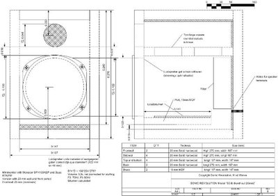

Een beetje opletten met die 135 kepjes om ze te laag te laten spelen. Ze komen nog behoorlijk laag maar je gaat toch wel horen dat het slechts een 13 cm unitje is.
Ik heb ze gemaakt in circa 5 liter met een slotpoort. Als je wilt kan ik de tekening nog wel ergens opduiken.
In eerste instantie de kep ongefilterd en de tweeter op 10 Khz laten inkomen(tweeter seas KT25N) later veranderd naar een 1e orde filter op circa 4,5Khz. Ze moeten wel nog een keer gemeten worden maar met de crossover op 4,5 klinkt het wel ietsje rustiger. Dat mooie "brutale" van een ongefilterde unit verlies je dan wel een klein beetje.
In principe was de F3 net onder de 70Hz maar in de kamer waar ze nu staan hebben ze in het lage basgebied net een room mode te pakken met daaruit voortvloeiend een enorme versterking in het laag. Helaas is het niet een super strakke bas anders had de sub een andere bestemming kunnen krijgen. Ik denk dat ze nu omgebouwd moeten worden naar gesloten of misschien een a-periodic vent.

Ik was een paar dagen in het buitenland maar het antwoord op de slotpoort is al geregeld zie ik.
Ik heb nog even de tekening opgezocht. Hier is ie
bestandsbron:<br />http://home.wxs.nl/~werve040/SPH135KEPkast_RP_20mm_hardhout_jpeg_small.jpg
bestandsbron:
Op verzoek ook in full size (stuur een pb tje of e-mail)

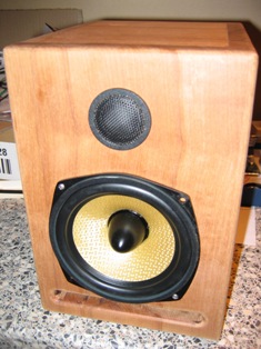

en het resultaat:
bestandsbron:<br />http://home.wxs.nl/~werve040/sph135kep_small.JPG
bestandsbron:

en het resultaat:
MOOI :roll: :D
