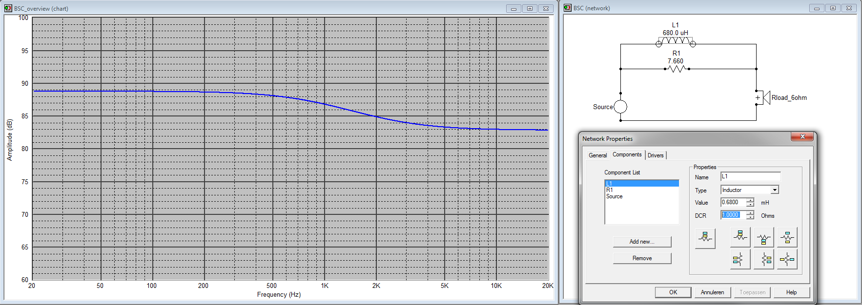

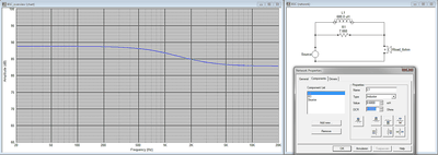

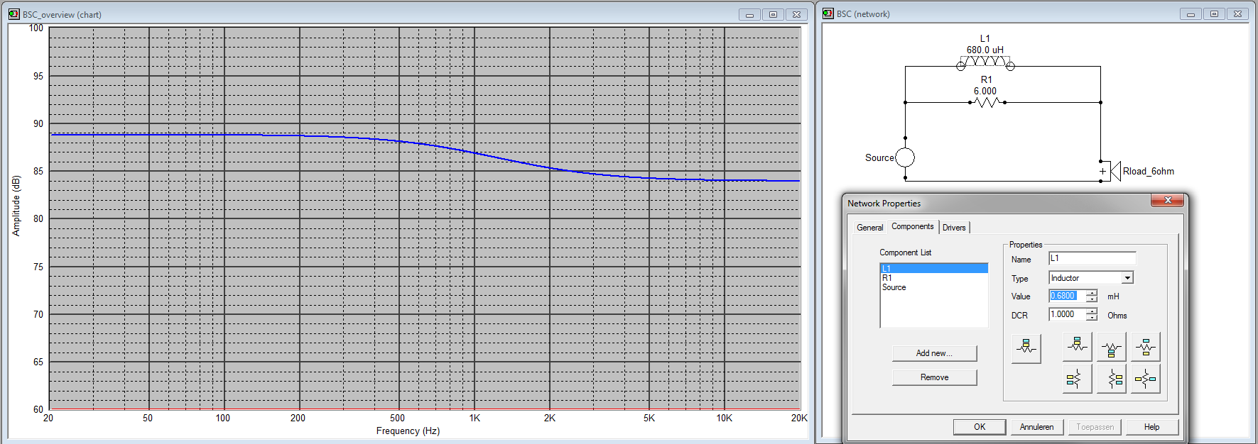

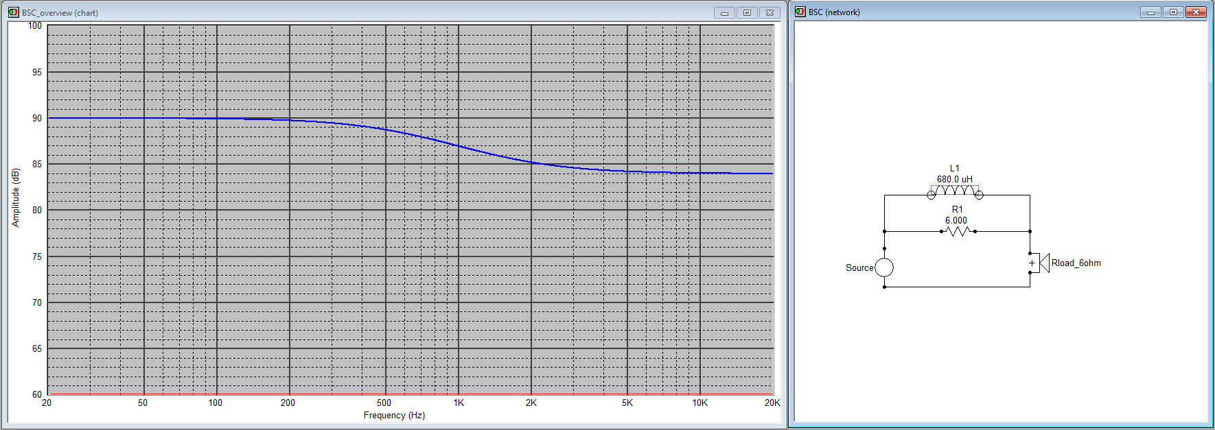

Hier zijn nog een paar plaatjes om het verhaal wat duidelijker te maken:
Bafflestep compensatie van 6dB met ideale componenten.
Verlies veroorzaakt door het gebruik van een spoel met Rdc = 1.0 ohm.
Gecompenseerd voor het verlies, je ziet dat de BSC weer bijna 6dB is maar niet helemaal.
Voor een luidsprekerfilter is dit echter voldoende.
