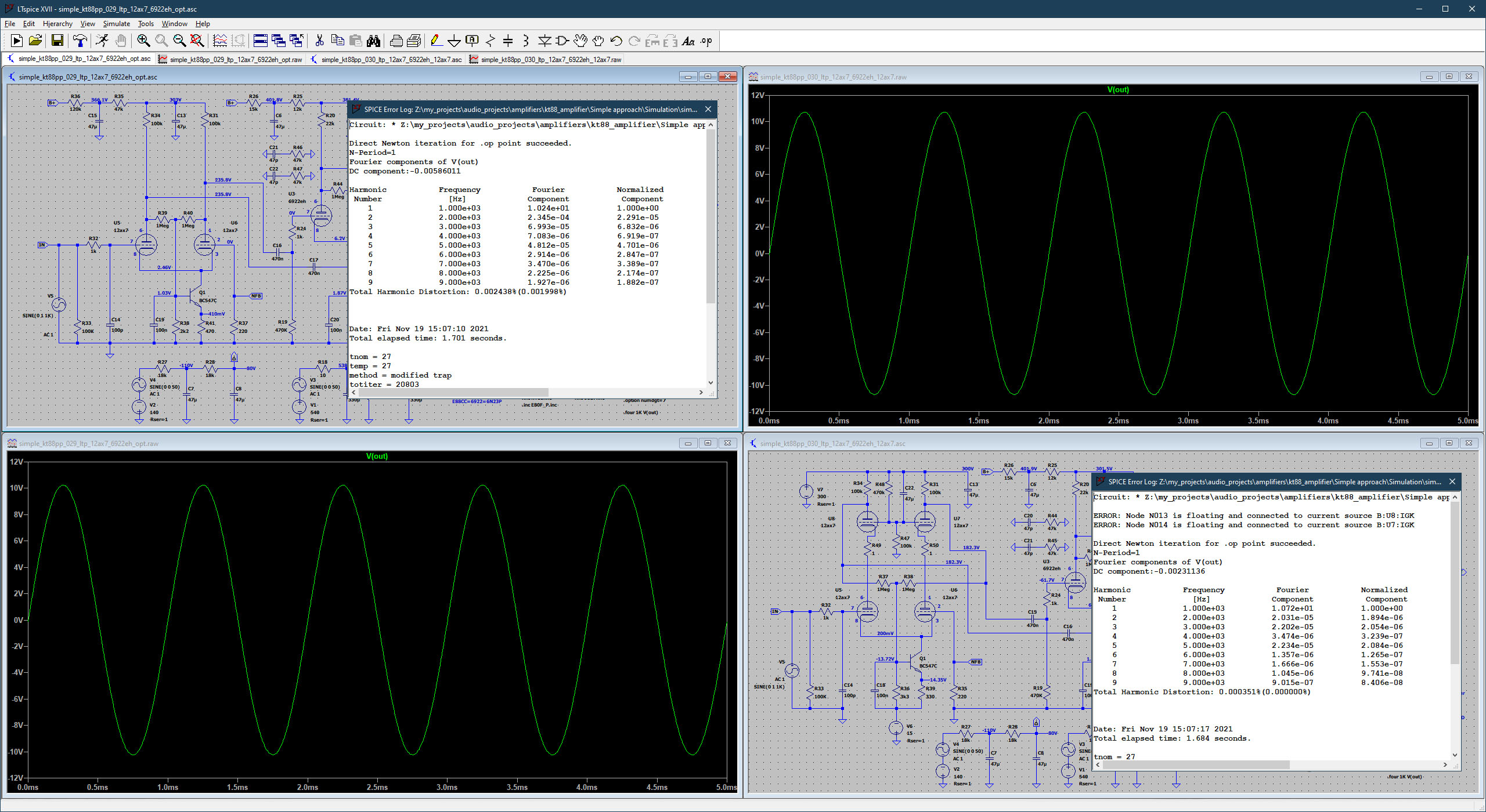

tubes3all schreef: zo 14 nov 2021, 18:05 Heb ik wel gezien hoor maar niet genoemd.
Kun je ook simuleren over welke bandbreedte de stroombron effectief is?
Verder is de ingangstrap wel wat gewoontjes, D3a-tje? Of EC88 / PC88?
Bandbreedte is MHz-en, Ft en de beta van de BC547C zijn hier hoog genoeg. Een 6922/E88CC/6DJ8 heeft als ingangstrap te weinig gain, die gain is hier ook nog eens de helft omdat de beide kathodes direct aan elkaar zitten. Netto is de openlus versterking ruim 40dB tot pakweg 80kHz met de 12AX7, met een 6922/E88CC/6DJ8 is dat zo’n 10dB minder, dat zie je uiteraard gelijk terug in je THD.

SSassen schreef: zo 14 nov 2021, 18:39
Dat is dan in je simulatie programma, dat zijn geen gemeten waarden neem ik aan.

Nee, dat volgt uit de Ft en beta van de transistor, dat zijn fysieke eigenschappen, maar als je een betere suggestie hebt voor een stroombron annex stroombalansregelaar dan hoor, feitelijk lees, ik het graag. Dat zou overigens wel je eerste constructieve bijdrage zijn in dit topic, dus ik ben zeer benieuwd!

Zo, volgende optimalisatie is ook weer gelukt, er zit nu wel een buis extra in, maar dat mag de pret niet drukken.

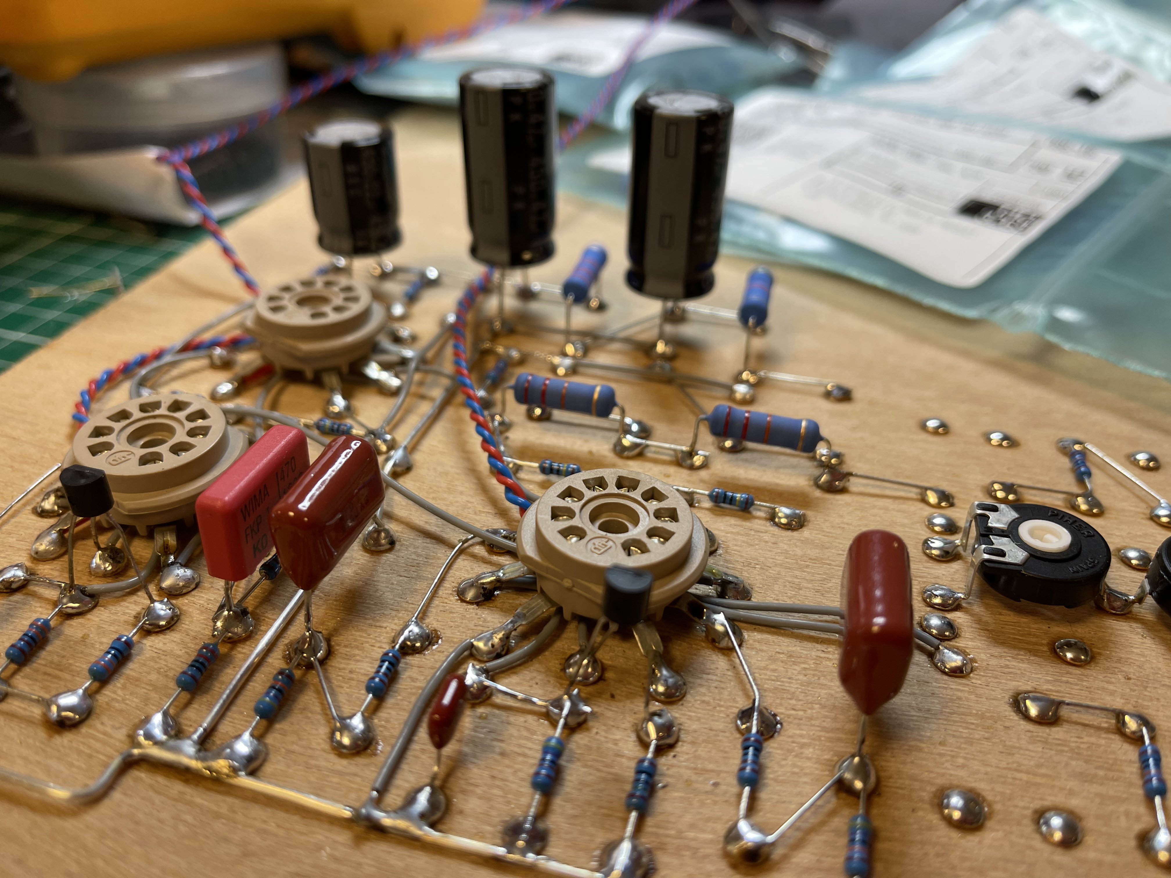

Zo, het begin is er … :bakkie:

Keurig plankje hoor :shock:
Berichten: 9893
Re: Sander en Anne's KT88 push-pull eindversterker project
:shock: Man, man, man… niet normaal zeg…

Zo kun je tenminste ook lekker volgens het schema bouwen, niets op zijn kop enzo. Als de plank maar goed droog is, dan kun je het lekker zo laten ;-)

Weer eens wat anders als SMD.

Lijkt mij ook al een goede basis om een pcb layout te testen. Maar, err, hoe doe je dat met multi-layer? Met multiplex?
