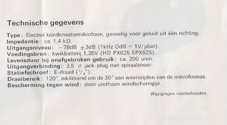

Bij het opruimen kwam ik weer (te vaak heen en weer gepakt) de plastic zak tegen met een paar nieuw in door microfoons erin.
Op de doos staat Canon Boom Microphone BM-50 en BM 70 en nu vroeg ik me af zijn die te gebruiken om een meetset te maken en zo ja welke is dan het beste hiervoor?
Van die BM 70 heb ik er 3 en die BM-50 heb ik er 1.
Met andere woorden bewaren of container :?:

Als je er een calibratiefile bij hebt zou ik niet weten waarom niet.
Nou ja, ze zijn richtinggevoelig staat er en dan zijn ze waarschijnlijk niet erg recht.

Eehhh, een richtingsgevoelige microfoon is niet zo geschikt als meetmicrofoon.
Berichten: 36756
Re: Microfoon meetset ?
+1
Eigenlijk helemaal niet! Die microfoons hebben bovendien vrijwel altijd een bewust sterk oplopende karakteristiek in het hoog.

Waar mijn oog ineens op valt: levensduur bij onafgebroken gebruik ca. 200 uren.
Gebruik je dus zo'n ding bij een permanente camera-opstelling, dan is het na 8 dagen over and out. Geldt iets dergelijks voor alle electrets?
Die levensduur slaat denk ik op het batterijtje wat er in moet :mrgreen: :mrgreen:
Berichten: 36756
Nee, dat geldt voor het batterijtje wat er in moet. Maar oh gelukzaligheid: Daarvan zijn los nieuwe te koop :P
Och ja natuurlijk. Een regel ervoor staat een kwikbatterijtje als voedingsbron vermeld. Ik vond het ook een nogal verbijsterende ontdekking. :lol:

Die kwikbatterijen zouden wel een leuke uitdaging kunnen worden of erg duur.

Mwah valt wel mee hoor, is een vrij standaard fotobatterijtje. Alleen mogen er geen kwikbatterijen meer verkocht worden. De kwikvrije variant:
http://batterijenland.nl/nl/zoeken/zk_q-px625
http://www.batterijservice.nl/knoopcel- ... x625a.html

Dat valt dan inderdaad mee, ik zocht even snel en zag een prijs van bijna 40 euro voor 5 van die energieblikjes.
