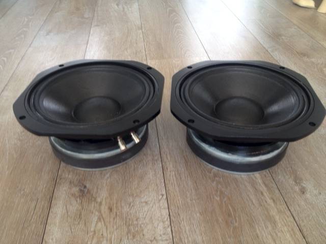

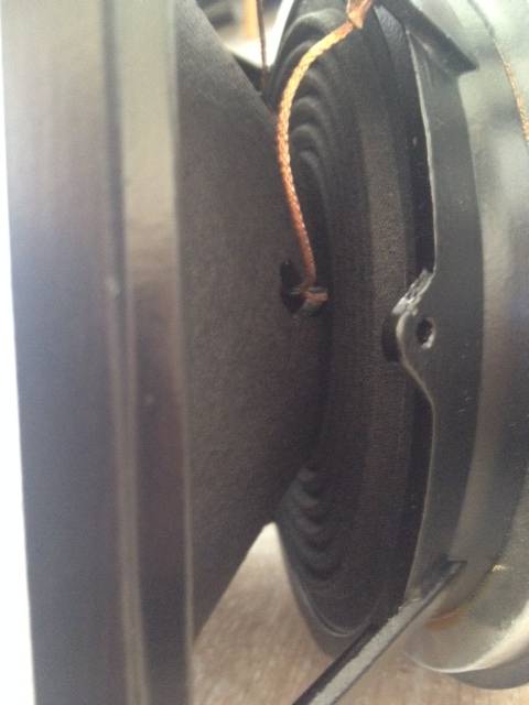

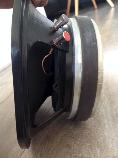

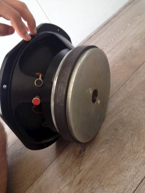

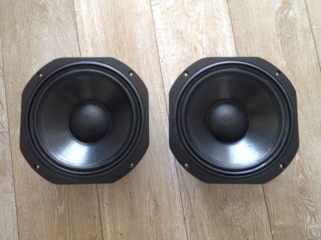

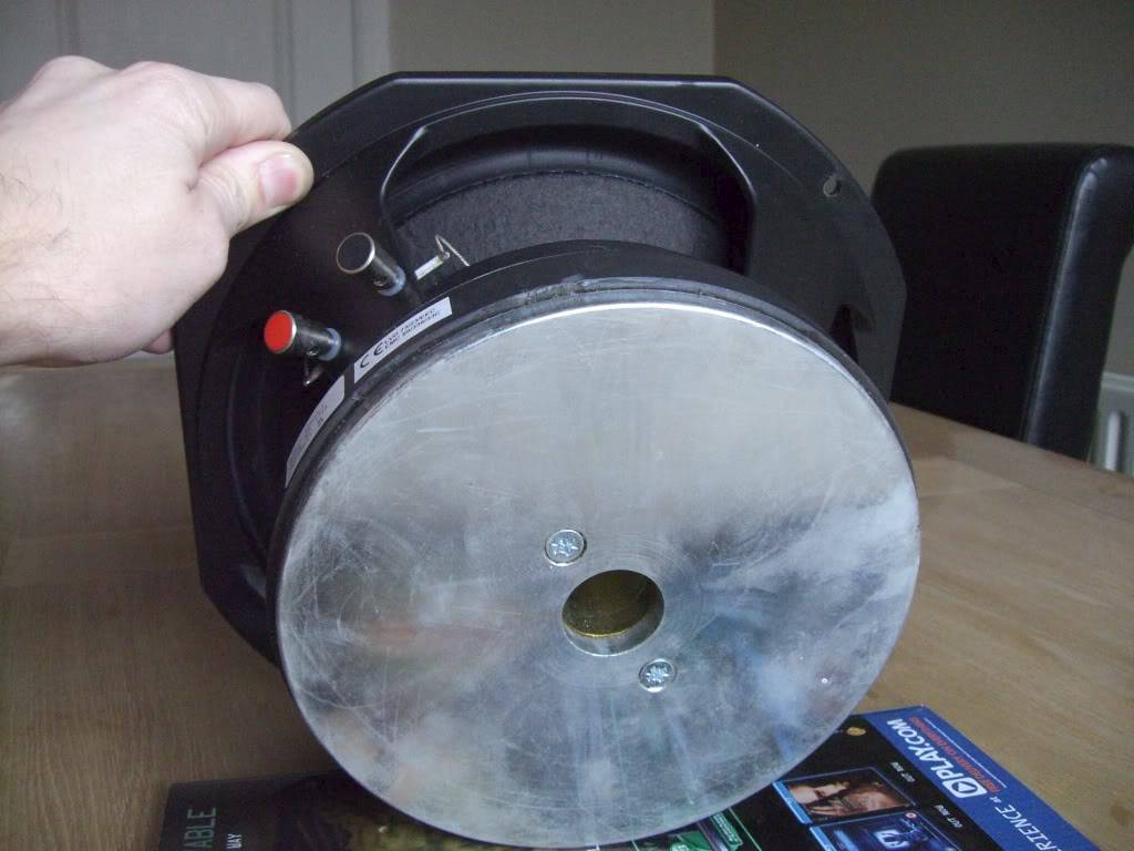

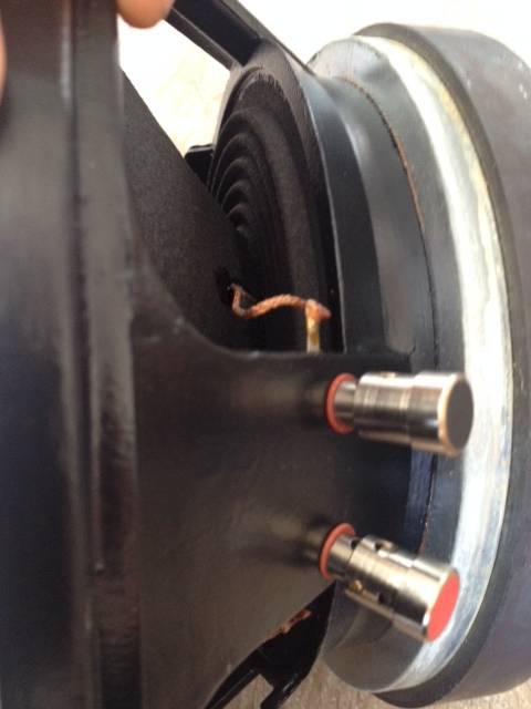

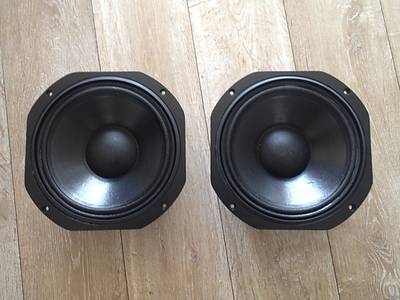

Hallo allen,
Ten eerste ik heb zelf erg weinig verstand van deze zaken dus ik hoop dat jullie mij verder kunnen helpen met mijn vraag.
Ik heb al een aantal jaren ongebruikte speakers/drivers staan die mijn vader ooit heeft gekocht als onderdeel van een zelfbouw project.
Hier is hij nooit aan toe gekomen en deze jongens liggen bij mij in de kast. Ik heb het idee dat het van erg goede kwaliteit is aangezien mijn vader daar zeker oog voor heeft (ter info hij weet zelf ook niet wat het is).
Er staat helemaal niks op qua informatie/merk/nummers/Watt enz.
Heeft iemand een idee wat ik hier in handen heb?
Wat ik ermee kan en wat het ongeveer waard zou kunnen zijn?
Het zou mij ontzettend helpen!
- 9,1 kg per stuk
- 23 cm

Dit zijn subwoofers van het merk Volt, worden onder andere gebruikt door het merk Rel in hun producten.

Top!! Volgens mij zijn dit ze inderdaad.
Volt BM2500.4 (10″)
Enig idee wat ze waard zijn en of er markt voor is?
Lijkt me niet verstandig als ik er iets omheen ga bouwen :wink: , dus wil er graag vanaf.

Dat zijn ze inderdaad, het zijn trouwens geen subwoofers in tegenstelling wat ik eerder aangaf, ze zijn bedoeld voor tweewegsystemen.
Ik ken de waarde niet.

De nieuwprijs van Volt is na verhouding prijs kwaliteit te duur in mijn ogen.
Voor die nieuw prijs kan je betere units kopen.
Niet dat Volt slecht is de drivers lijken mij gewoon goed.
Daar komt bij dat Volt relatief onbekend is dat drukt de prijs voor 2de hands.
Iemand die een leuke driver zoekt voor 2 weg met iets hoger rendement heeft aan de Volt een leuke driver.

Volt geeft aan dat ze geschikt zijn voor twee-weg, ik zou ze echter als woofer (tot 400hz) in een compacte power drieweg gebruiken. De response laat een (destructieve) resonantie zien bij 500hz die wordt veroorzaakt door de ophanging. Verder is de response niet vlak genoeg voor een twee-weg, vanaf 1200hz begint ie op te breken.
Voor de toepassing(compacte power drie-weg, 30liter) zijn het erg mooie drivers.

Lekker grote magneet voor een 23cm driver!
Groetjes WAlter
Re: Onbekende speakers/drivers
BL-product van 15,5Tm, best aardig. Mooie driver om te combineren met grote (Dayton?)waveguide en goede 1"-compressiedriver.
