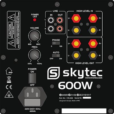

Hallo allemaal,
Hoe sluit je een actieve subwoofer aan op een pioneer autoradio?
en heb ik nog kabels nodig?
Zie foto voor aansluitingen actieve subwoofer.

Heb jij 220V in je auto dan?? :p
Hoe ziet de achterkant van je pioneer radio eruit?

Heeft ie toch niet nodig :? Er moet 400VA in en er komt 6OOW uit :o
D'r zit een (kern?) centrale in ,kwestie van een deel van de uit terug erin :lol: .

Als je radio tulpuitgangen heeft kan je een kabeltje 2x tulp mannelijk <--> 2x tulp mannelijk gebruiken. Zo niet, dan sluit je de speakerkabels afkomstig van de autoradio aan op de high level in op de subwoofer. Vervolgens gaat de high level out verder naar de gewone speakers.
