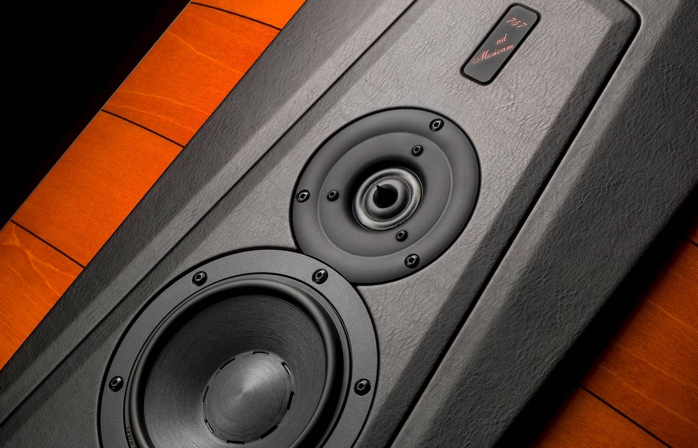

Ik zit al een poosje te broeien op een nieuw te bouwen project, maar ik kan maar moeilijk de drivers
bij elkaar zoeken. Qua geluid ben ik nu wel gewend aan de Paranello, en zoek ik nu iets anders.
Iets minder zwaar (ietsje..) en meer detail en helderheid in het klankbeeld

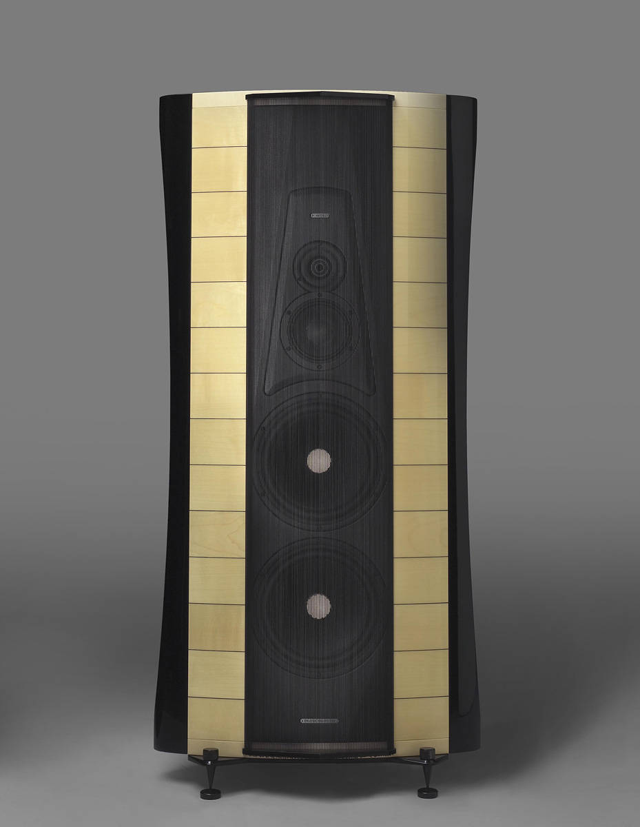

Ik wil iets gaan bouwen in de zin van een Sonus Faber Stradivari, of een Elipsa. Laten we zeggen het formaat
van de laatste, met de units van de eerste.
Nu is mijn vraag aan jullie of iemand de drivers kent die daarin zitten. De basjes lijken me Eton drivers,
maar de rest herken ik niet. De tweet zal wel een Vifa of een Scan Speak zijn? En de mid?... Geen idee.
Voor mijn eigen ontwerp zit ik te kijken naar twee stuks Eton 7-372/32 Hex, in de hoop dat er voldoende ruimte
is in de kast uiteraard, maar voor het mid en tweet ben ik er nog niet uit.
Oh ja, uiteraard heb ik ook de uitvoering gezien van Troelsgravesen, maar dat is volgens mij een project uit
2006, alweer een poosje geleden.
Wie denkt er mee?

Volgens mij is het allemaal Scan Speak, ook de laagunits...

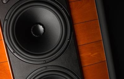

Laag is duidelijk eton met heatpipe .
Mid lijkt wel of er openingen zitten bij stofkap , AT en dynaudio hebben dat bij hunpolyprop konussen .
Vifa hoog want fase kegel lijkt wel bol inplaats van puntig .

volgens mij hebben ze ook modellen met audio technology gemaakt.....
Re: Een spelletje 'herken de unit!'
Mid lijkt wel een Morel of Dynaudio.

seas excel laag,audio technology mid en scsan-speak hoog?

HEAT pipe dré moet jij toch zo herkenen ETON .
AT mid duidelijk te zien aan rolrand .
SS tweeter duidelijk te herkennen aan puntige fase plug .

klik nou eens op de foto en je ziet duidelijk dat het geen eton is.

Als ik op de foto klinkt wordt die alleen groter, meer niet... :mrgreen:
U heeft gelijk , foto vergroten is geen eton al leek het echt heat pipe .

ik dacht al dat het seas was,kijk maar eens naar de korf. :wink:

Hoi Dré, deze plaatjes zijn wel van de standaard uitvoering he van de SF Stradivari.
het plaatje wat ik gepost heb hierboven is van een Palladio uitvoering.
Als ik daarop mag afgaan lijken me de basjes toch echt Eton?...

Frame en conus is idd van SEAS , maar er zitten heatpipe's erop .

dan hebben ze waarschijnlijk de phase plug er uit gedraaid en er hun eigen stenen heatpipes ingezet

Mooi spelletje! Ik kijk meestal ook wat fabrikanten gebruikt hebben.
Dit zijn volgens mij allemaal custom made unit. Alle driver-toko's leveren custom units naar je eigen specs als je maar genoeg afneemt. Dus helemaal exact hetzelfde ga je het sowieso niet krijgen. De laag-units kan ik moeilijk zien wat het is. Vroeger gebruikte sonus daar vaak scanspeak met een custom stofkap maar dit is volgens mij geen scanspeak. De mid lijkt als ik mijn geld zou moeten inzetten nog het meest standaard en inderdaad iets van audiotechnology en de tweeter een scanspeak met een custom faceplate.

Worden de verschillende onderdelen van speakers niet los verkocht? Korven, membranen, magneten, spiders en rolranden. Een wikkelmachine voor de spreekspoel is ook niet zo spannend en iedere fabrikant kan zijn eigen units in elkaar (laten) zetten, al dan niet in China.
Maar in het geval van de Stradivarius:
What's the big idea?
The Stradivari is a three-way speaker with two stiff, lightweight, 12" aluminum/magnesium-cone woofers custom-built for Sonus by SEAS. These are crossed over at 300Hz to a 6" Audio Technology pulp-cone midrange driver (Scan-Speak and Dynaudio were both founded by Audio Technology founder Ejvind Skaaning), which in turn hands over the signal at 4kHz to a custom version of Scan-Speak's silk ring-radiator tweeter.
