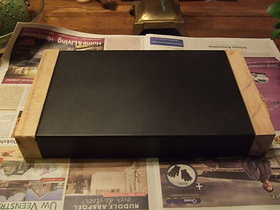

en begonnen, best zeer enthosiast.
kastje was binnen, plankjes gezocht maar kon niks mooi vinden, tot dat ik een oude snijplank tegenkwam van eiken ofzo.
behoorlijk hard en oud hout. tja die moest ik maar gaan gebruiken.
en wat foutjes gemaakt, die gelukkig wel binnen de lijnen van best acceptabel liggen, immers is het wat lang geleden dat ik technisch bezig was.
oke voor zover ben ik gekomen vanavond, en oja ik weet nu ook de opstelling boven op.
en om om wat entosiasme te delen natuurlijk wat fotootjes.
het begin is er !
groetejs peter11
het kaasplankje ( met toestemming van mijn vrouw)
en nu gezaagt met een waardeloze zaagbank waarvan het zaagblad te grove tanden had, maar whalla toch gelukt
en hier is het samengevoegd, en vanuit mijn modelvliegtuig ervaring natuurlijk  gelijmd met twee componentenlijm, dit gaat nooit meer los, maarja deze blijft op de grond

Kijk het begin is er. :rock:
Wat ik nog niet snap is waarom je nu al de panelen verlijmd hebt voor dat deze geheel zijn afgewerkt.
Moeten er geen afgeronde hoeken op komen en misschien moet het nog afgelakt worden.
Daarnaast zal er ook nog wat aan de behuizing zelf moeten gebeuren.
Iets met gaten en zo.
Dan is het ook handiger om de panelen nog niet te plaatsen.

Geplaatst: zo 24 nov 2013, 6:50
door TheoK
Zweitse schreef:
Ga het ook zeker volgen, krijg best wel de de kriebels om ook een buizenversterker te bouwen :mrgreen:
Het buizenvirus is langzaam maar zeker bij je binnen gedrongen. :lol:
En Peter zoals George zegt de afwerking moet je echt als laatste doen.
Om onnodige beschadigingen te voorkomen.

hoeft niet afgelakt te worden, gaat bijenwas overheen en dat was er al opgezet, en uiteraart kan dat daarna ook nog 100 den malen,
betrefd de loop van de bouw ,er zijn vele wegen naar rome, en sommige iets makkelijker en sommige iets moeilijker, en in zo een proces als dit gaan bepaalde stukjes mij makkelijk af en andere maak ik een drama van.
dus qua afwerking hebben jullie natuurlijk gelijk, voor de rest wacht ik daar mee !
maar het uiteindelijk resultaat zal goed zijn !
