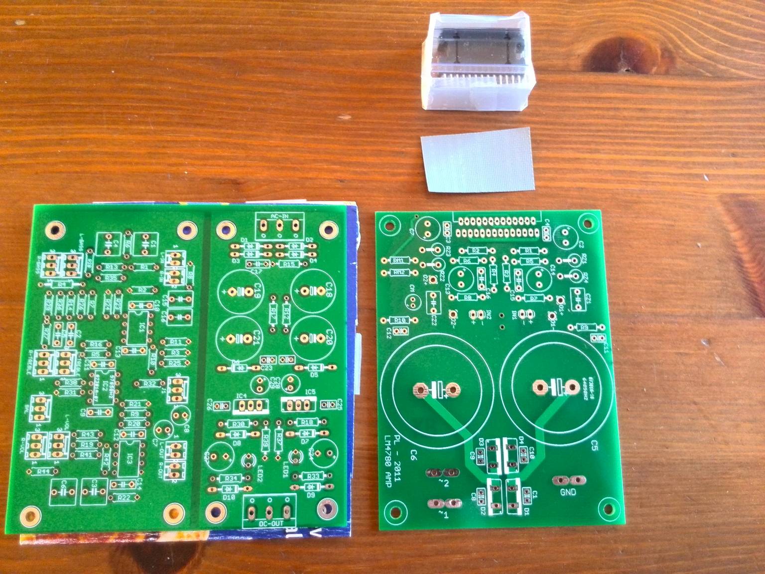

Na een begin gemaakt te hebben met een setje Picolino speakers, ging het toch ook wel kriebelen om een zelfbouwversterker te hebben. De meeste kits zijn me te duur of te lastig, ik ben nog maar een beginner en wil niet gelijk met de Mona Lisa beginnen 8)

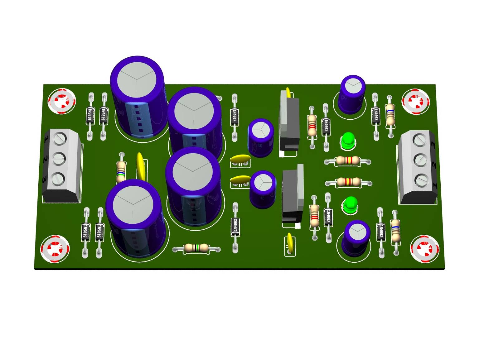

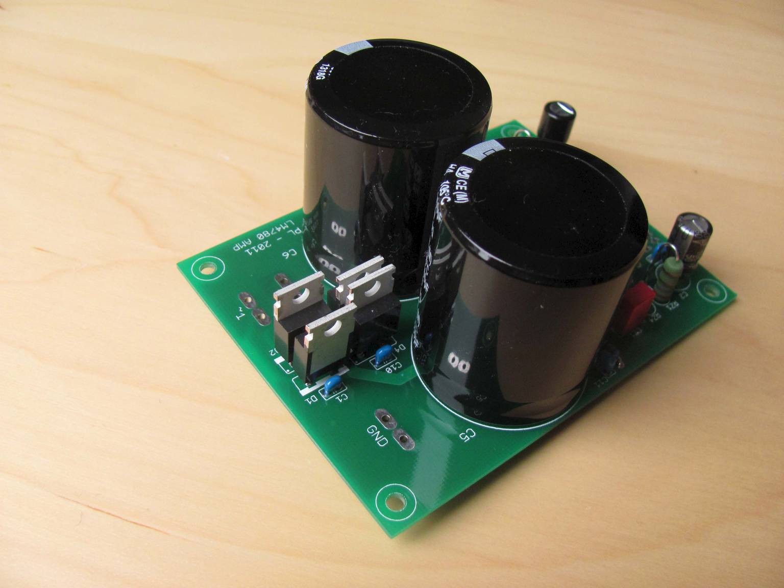

Toeval wil dat ik tegen het topic over de LM4780 aan liep en de voorversterker die hier door een forumlid is ontworpen;
Knuisje amp
Knuisje amp

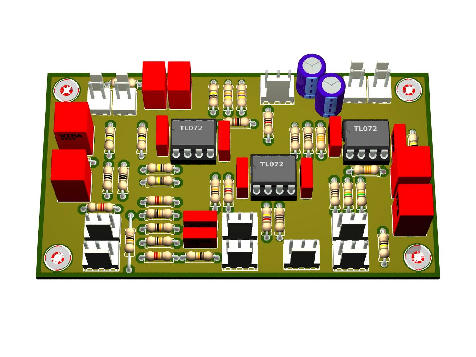

Voorversterker 1
Voorversterker 1
Voorversterker 2; Voeding
Link naar LM4780 topic; http://forum.zelfbouwaudio.nl/viewtopic.php?f=7&t=13461
Link naar voorversterkertopic: http://forum.zelfbouwaudio.nl/viewtopic.php?f=7&t=16601

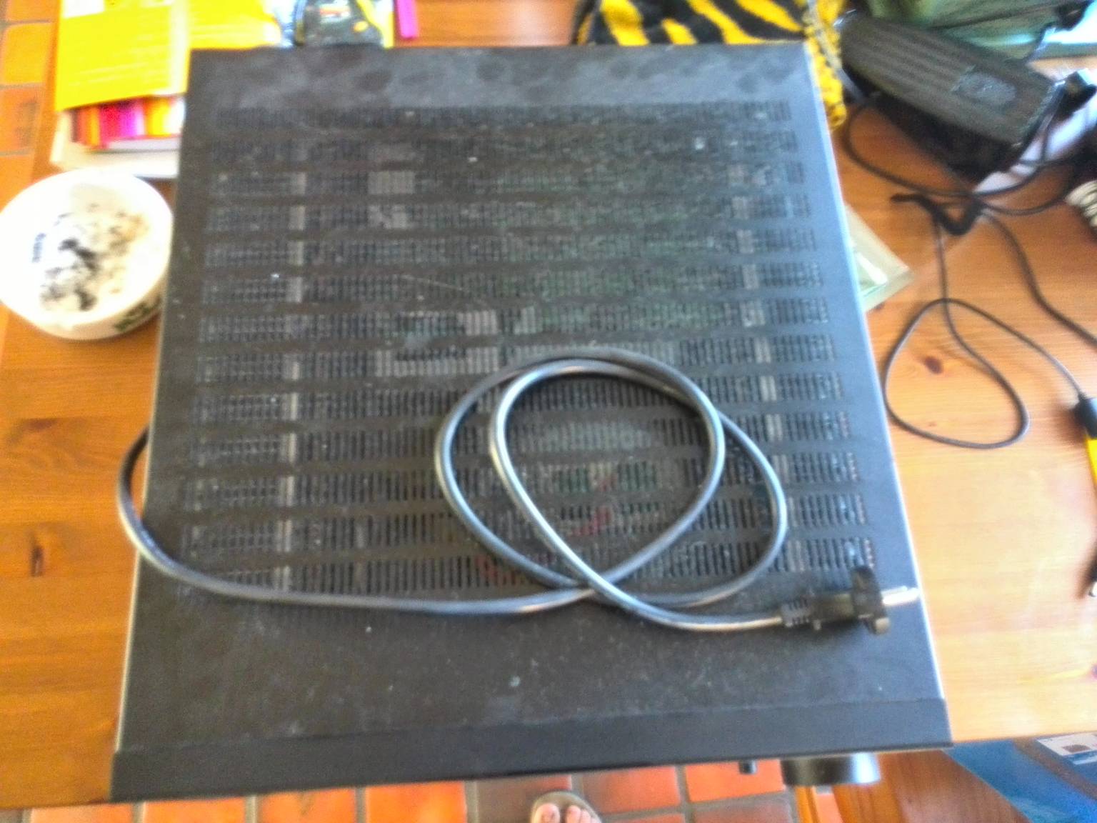

Nu kon ik via een collega aan een HK AVR7000 komen (gratis!);
HK AVR7000 vooraanzicht
Mooie dikke bak!
HK AVR7000 bovenaanzicht
Genoeg koeling zou je zeggen!

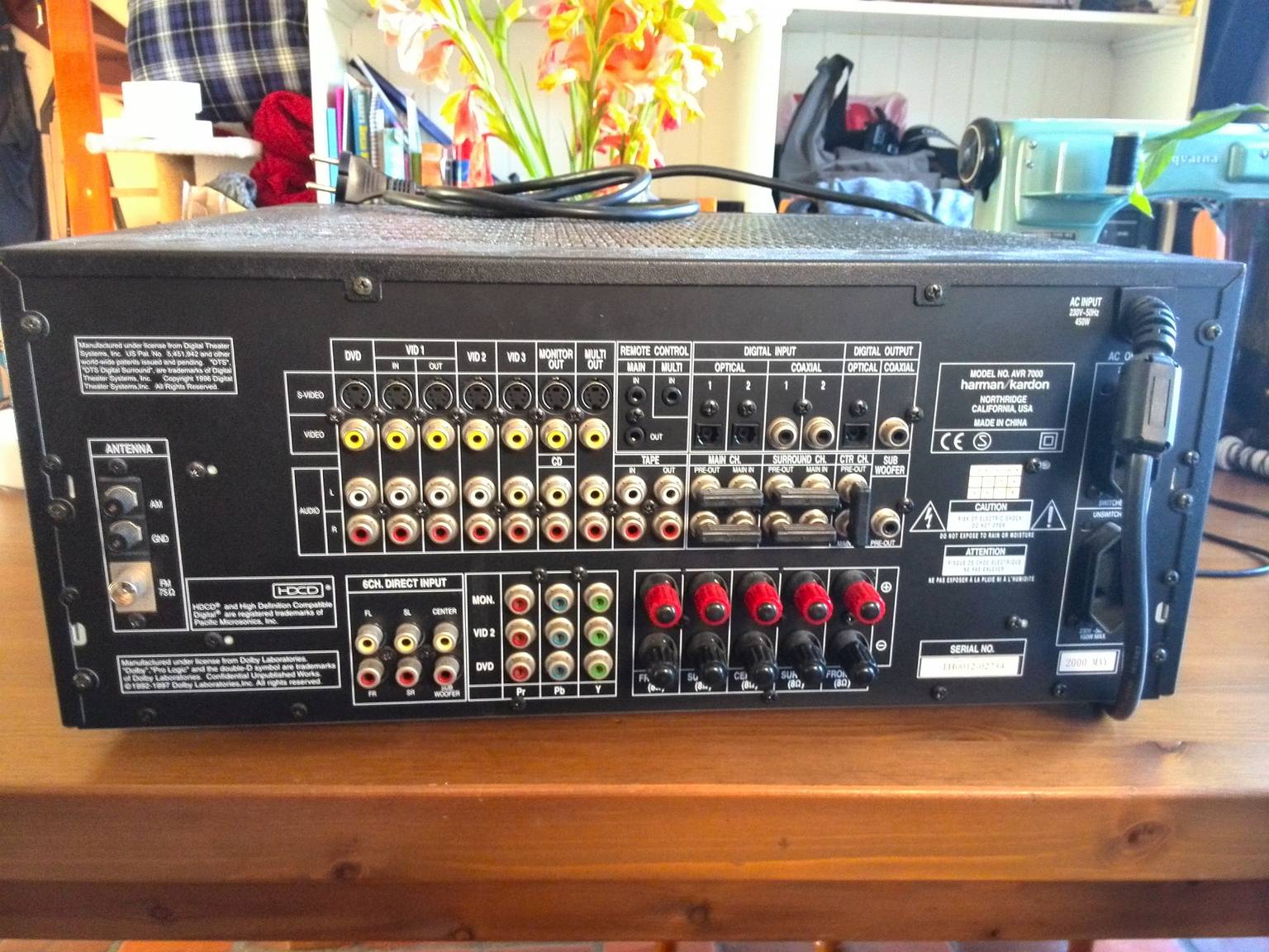

HK AVR7000 achteraanzicht
Genoeg aansluitingen ook trouwens 8)

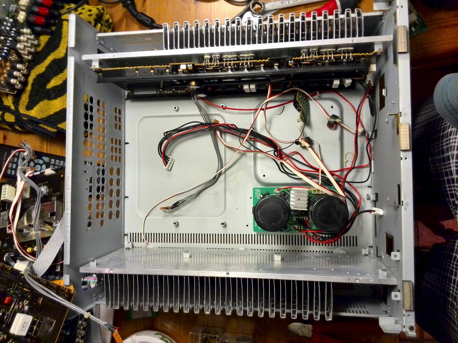

Maar het ding had kuren en na wat op het www gezocht te hebben,
kwam ik erachter dat er vaak storingen in de eindtrappen voorkomen en dit door slechte koeling / opbouw van het apparaat.
Dus uit elkaar ermee;

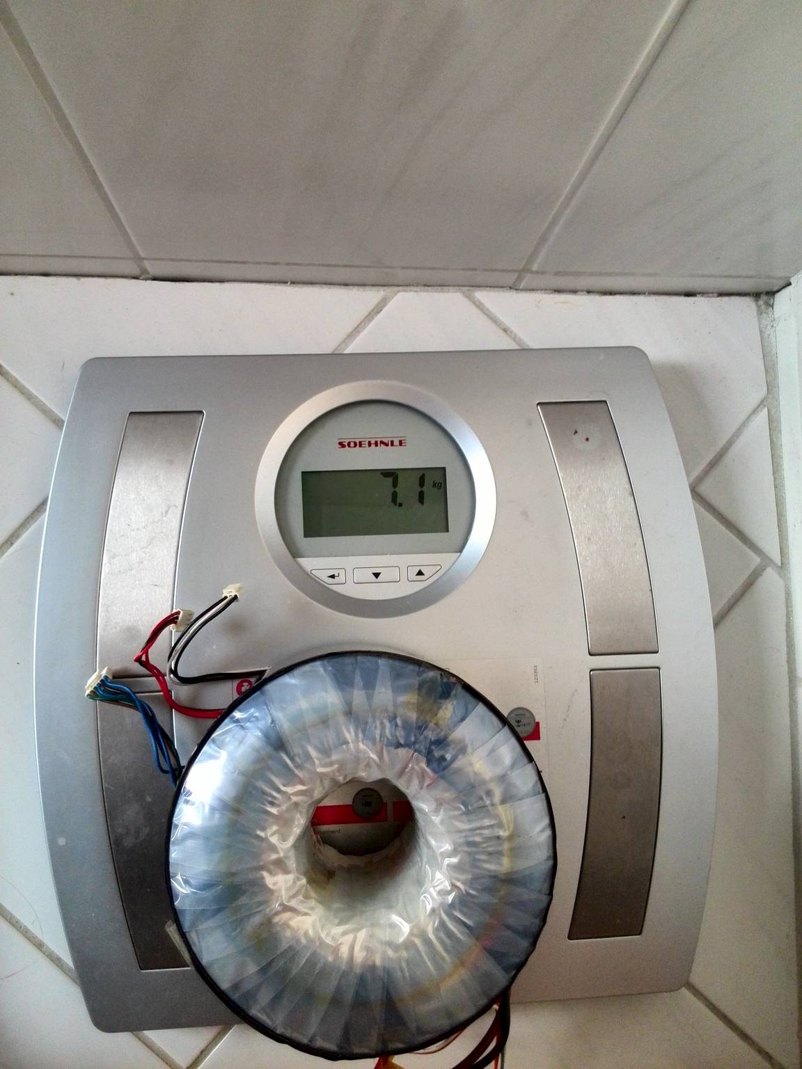

Transformator
Transformator
Na wat borden uit de weg gehaald te hebben kwam ik bij de trafo, nu snap ik hoe je aan ongeveer 25kg versterker komt; 7,1KG!
Verder leghalen
Verder leghalen

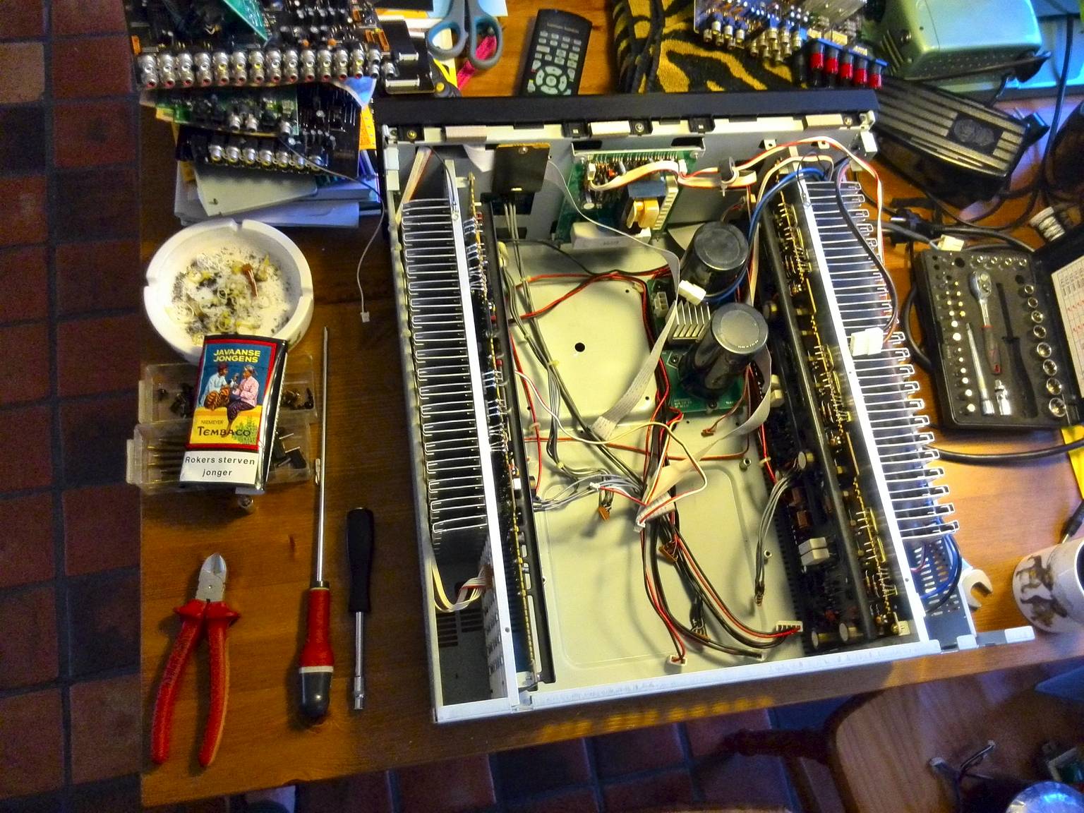

Nog wat verder leeg gehaald...
Een kant leeg
Een kant leeg
En de eindstand voor vanavond; één kant helemaal leeg :D

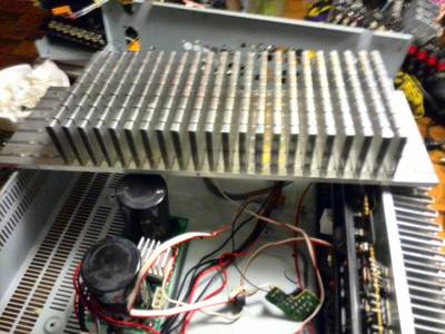

Nu kwam ik flink wat leeggelopen en opgeblazen elco's tegen, dus dat verhaal over te warm worden geloof ik wel, latere versies van het topmodel van HK hadden schijnbaar een wat betere warmtehuishouding.
Koelblok
Koelblok
Er zit toch wel een behoorlijk koelblok in, maar als je per koelblok zo'n 20 torren erop schroeft (zonder fan) dan heb je toch een aardig kacheltje :lol:
Doel van deze slooppartij is handigheidjes als terminals, power schakelbordjes en misschien een mooi klein trafotje scoren. De koelblokken zal eens flink de zaag in moeten, maar het lijkt me dat je daar een LM4780 ook wel mee koel houd.

Ik kreeg vandaag de LM4780 binnen via de post (dankjewel Peter) en de pre-kit is onder weg, als ik van de aderlating bekomen ben ga ik eens onderdelen en een kastje bestellen :rofl:

Is een voorversterkerprintje dat ik heb ontwerpen volgens een schema van soundhost; weliswaar een klein beetje aangepast met behulp van andere forumleden.

Kreeg vandaag ook post van Ronny binnen, bedankt!

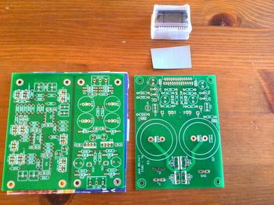

Het duo compleet!
Het duo compleet!
Zeer nette printjes moet ik zeggen en ik zie er via m'n werk (elektro & instrumentatie technicus) toch redelijk wat 8)
Nu eens componenten bestellen en een trafo, behuizing en de rest verzinnen :rock:

Die AVR7000 heb ik gesloopt om wat van te leren, die trafo die daarin zit kan je een dozijn 4780's op laten draaien ben ik bang :rofl:
