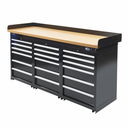

Er zullen in elk geval 2 werkplekken komen, 1 werkbank geschikt om staand aan te werken, iets als dit:

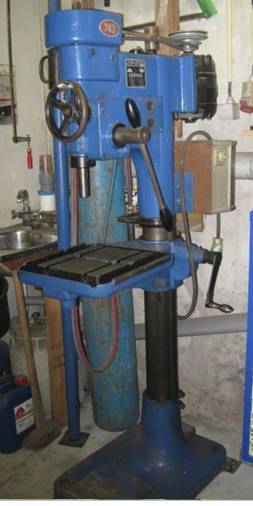

kwa "zwaar" gereedschap wil ik in elk geval een goede kolomboor opstellen

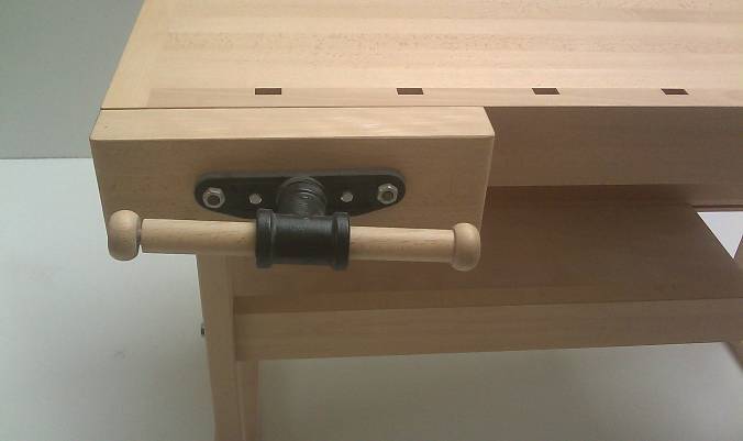

, een goede bankschroef :
