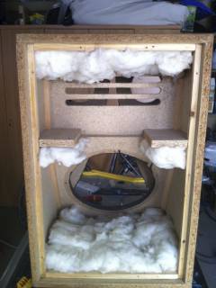

Ik heb nog twee karlson kasten die ik wil herstellen. Beiden hebben de AD1256/W8 maar ze zijn als 30 jaar oud. Ze zien er nog zeer goed uit en de rubber ophanging schijnt nog perfect te zijn. Enkel is er een stofkap uit het center weg. Kan ik deze nog steeds gebruiken ? Indien wel zou ik er graag een tweeter bijzetten. Kan er iemand een bepaald type aanbevelen en is er dan ook op het forum een mogelijkheid om hiervoor een scheidingsfilter te vinden.

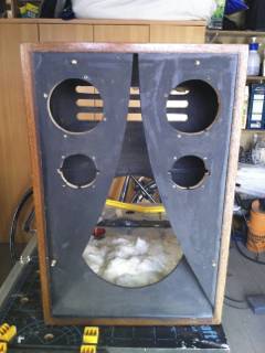

Bedankt voor de info voor de stofkapjes. Ga ze direct bestellen. En ja ik ga de karlson kast terug gebruiken. Zoals je ziet op de foto is er nog wat werk om hem volledig terug te restaureren. Het is zo een beetje nostalgie en echt slecht speelden deze niet hoor. Dus ik heb nog een probleem. Welke breedbander (zoveel types) en welke crossover voor deze 700 Hz. Zou ik de breedbander misschien niet gesloten boven op de kast zetten of toch maar terug inbouwen ?

als eerste bedankt voor het fototje, nu weten we waar over we praten.
Om het karlson principe te laten werken, moet de voorste plaat gesloten zijn. (de 2 vleugels)
Is er een manier waarop je hier 2 nieuwe panelen in kan zetten ? (of oude met extra laagje hout bekleden)
Dan de breedbander, ik zou zelf deze in een eigen behuizing bovenop plaatsen.
zo los in de kast zal minder goed werken. (gaan achterkamer, en het laag van de 12" zal een en ander verstoren)
De crossover frequentie is natuurlijk niet vast. Deze kun je rustig naar 250hz schuiven bijvoorbeeld.
Zo zal de 12" het echte laag voor zn kiezen nemen, en de kleine breedbander de rest.
Budget is wellicht bepalend voor de breedbander. Enig idee?

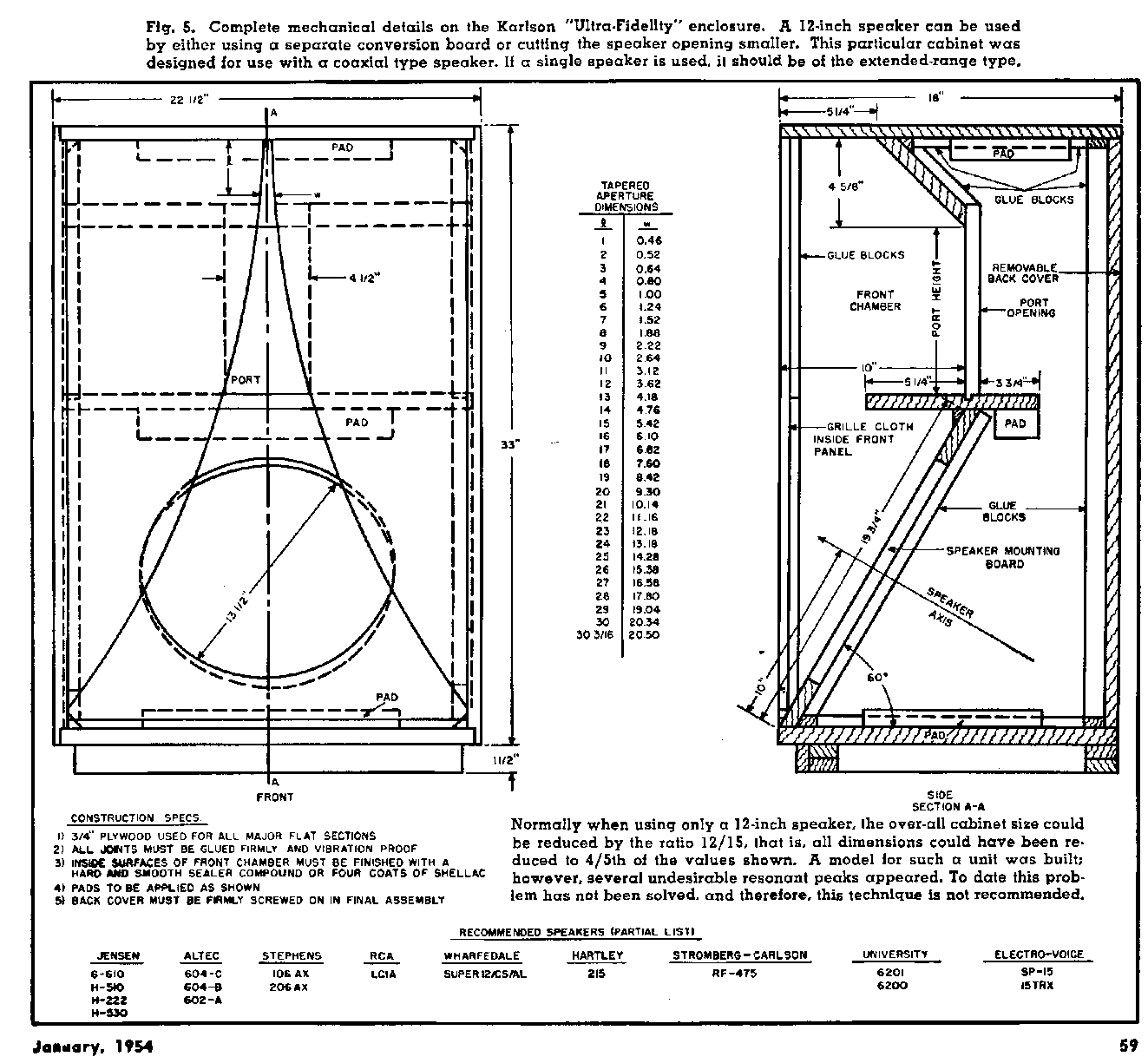

Wat de kast betreft komt deze uit Luidsprekers basreflexkasten, hoorns, hoekpanelen van De Muiderkring (Radio Bulletin) van ongeveer de jaren 60. Hierop heeft het voorpaneel een gleufje. Moet ik dit dan toch wegwerken ?.

hier nog een tekening van de karlson couplers.

Sorry; met dit gleufje had ik je mis verstaan. Nee de voorste vleugels worden volledig dicht gezet zoals oorspronkelijk voorzien. In de gaten zaten telkens twee midrange en twee tweeters van Philip, maar deze zijn wel op.

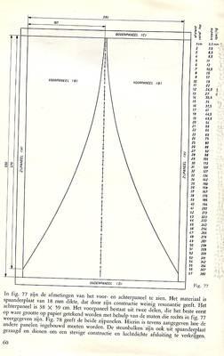

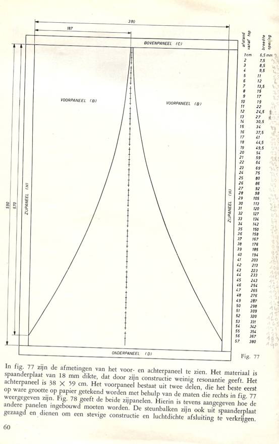

Ik heb nog even de theorie van de open baffle uit grootmoeders boekje gebruik (luidsprekers rond 1966) en (F°=34400/2d) en heb dan voor bv 700Hz een baffle nodig van 25cm met daarin de driver uit het centrum gezet. Dit is goed haalbaar.
