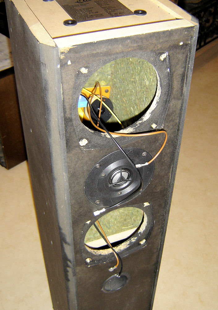

Heel veel kattenplezier, nu twee defecte Ellessy Two zuiltjes.
Laag drivers totaal vernield. Maar, niet meer leverbaar. Ook
tot nu toe geen vervangers gevonden. Jammer, er zat voor
mij een leuk geluidje in.
Wat zou ik erin kunnen zetten wat redelijk betaalbaar is?
Systeem is twee weg, met twee drivers en een tweeter.
Drivers zijn 12 ohm en staan parrallel, box is 6 ohm.
40 - 23000 hz kantelpunt(?) op 3000 hz. 89db/1mr.
Advies vermogen 20 - 80 W.
Het zuiltje is volledig dicht, alles is van buitenaf gemonteerd!
De openingen kunnen eventueel iets vergroot en uitgevreesd
worden. Nu 107 mm.
Wie kan mij verder helpen???

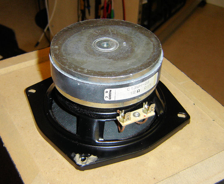

Het zijn denk ik Vifa C13WH-09/08 mid/bass drivers
Misschien is er nog een bedrijf die ze ergens heeft liggen.
Zijn alleen de randen stuk? er zijn bedrijfjes die ze weer kunnen repareren.

- Ik zie toch echt een basreflexpoort ? (dus niet volledig dicht)
- wat is er met de bovenkant gebeurt?
- andere woofers met tweeters = ander filter
Ik zou als de originele niet te maken zijn eens kijken naar een mission cp134 ?

staat een C13wh op MP...
Hoeveel je er nodig hebt en wat er precies kapot is, is me niet duidelijk...

Er zit een doek om de gehele luidspreker die aan de bovenkant samenkomt dmv elastiek. Daat zit een afdekkap op. Vandaar dat ze ook zo 'lelijk' geverfd zijn. Zit gewoon een laagje zwart op zodat je het niet door het doek heen ziet.
